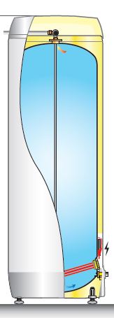

Øverst på varmtvannsberederen sitter det antakelig en blandeventil hvor du kan stille temperaturen på tappevannet, og hvor både kaldtvannstilførselen og varmtvannsrøret ut fra berederen er tilkoblet. Fra denne ventilen går det et (innvendig) rør ned i bunnen av berederen, slik at det kalde vannet (som er marginalt tyngre enn varmt vann) skal gå ned på bunnen av tanken og "tvinge" det varme vannet ut gjennom varmtvannsrøret som har uttak på toppen. Det som kan ha skjedd er at dette innvendige dykkrøret kan ha skrudd seg løs, eller rustet/korrodert bort, slik at det kalde vannet som strømmer inn i berederen for å erstatte det varme du tapper ut går direkte ut i varmtvannsrørene mer eller mindre (antakelig derfor du får varmt vann i noen sekunder også) med en gang, uten å rekke å bli oppvarmet først.
edit: bilde: Det er altså det tynne røret ned midt inni berederen jeg mener.
