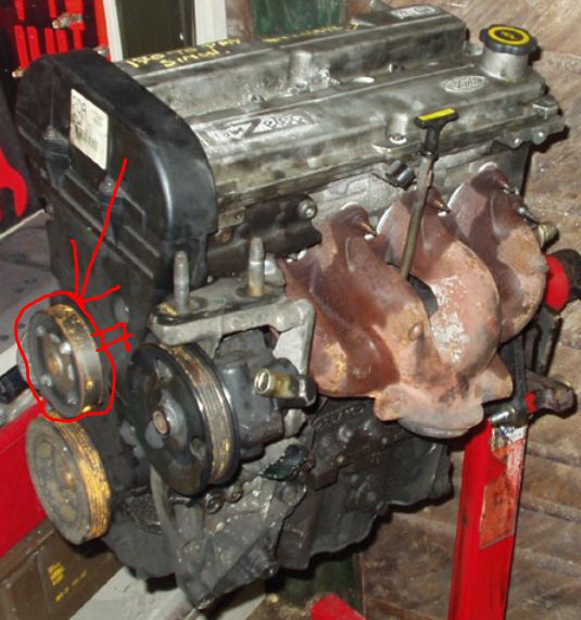

Men et annet tips som er en vanlig årsak til lekkasje fra akkurat det området du nevner er vannpumpen. Det er pumpen som sørger for å sirkulere kjølevannet rundt i motoren, og den drives av den remmen du ser. Vet ikke akkurat hva slags motor du har, men i 95 Escort var det vel ZETEC-motor, og sa sitter vannpumpen (eller rettere sagt remhjulet til vannpumpen) der jeg har ringet rundt på bildet under.
(klikk for større bilde)
Selve pumpen sitter på baksiden av det store svarte plastdekselet, innenfor remhjulene, så vannet vil typisk komme ut nedenfor og innenfor dette.
