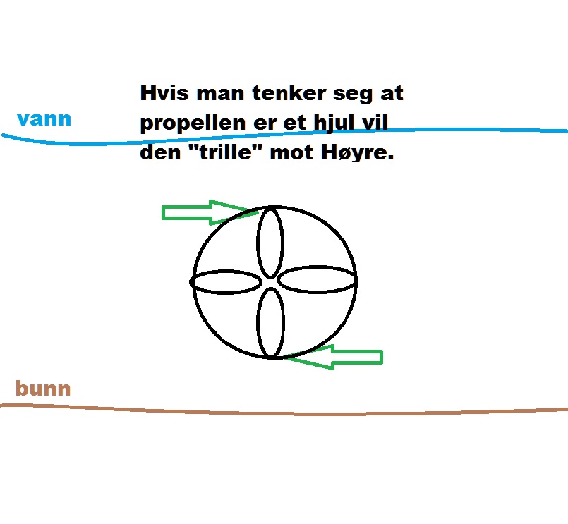

Lagde en tegning fort og gæli i paint :)
