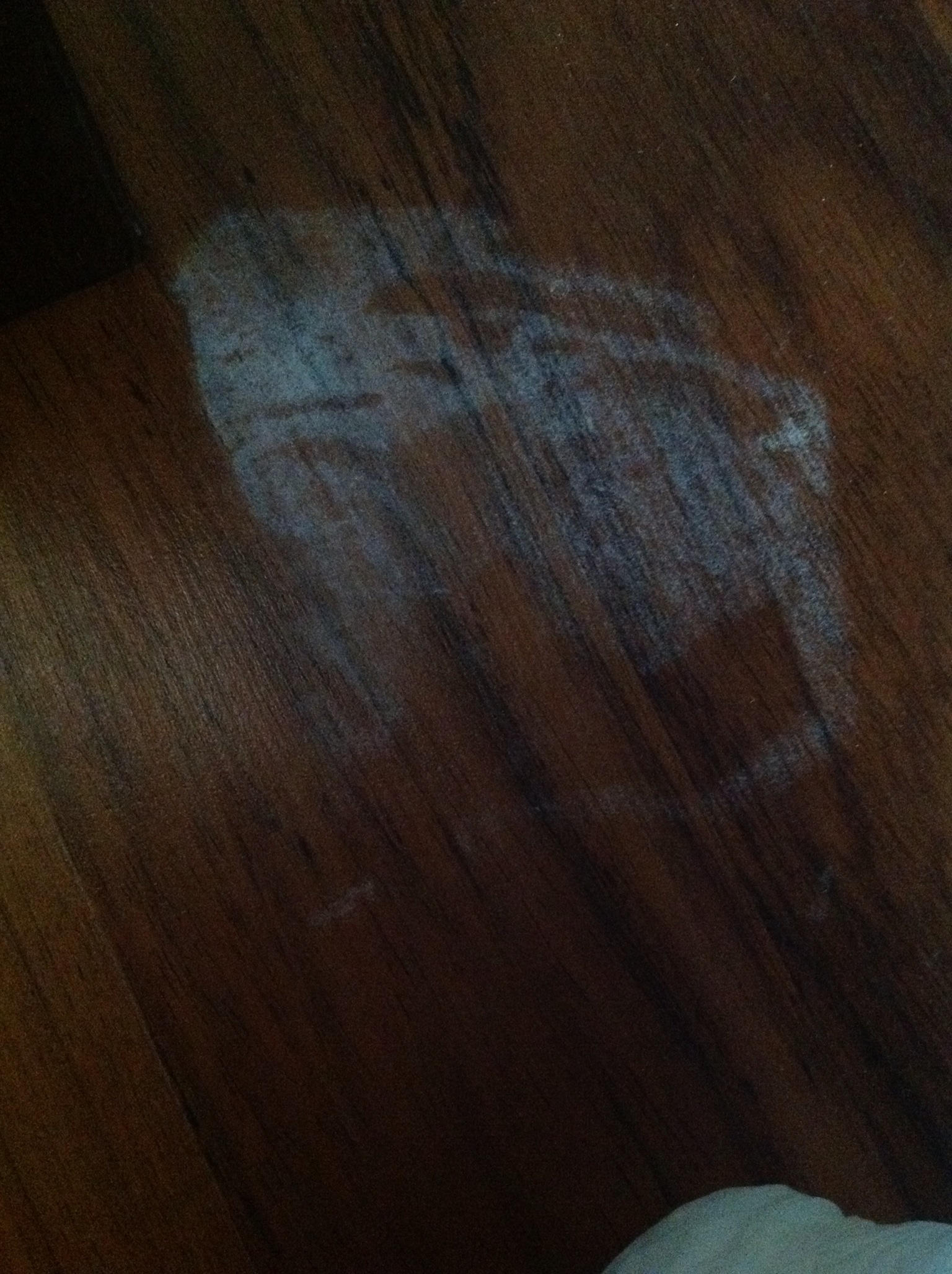

Vi har flyttet inn i leilighet og har en flekk på gulvet som jeg ikke vet hvordan jeg skal få bort.
Jeg har vedlagt bilder av flekken slik at man kan se. Flekken er hvit og ser ut som en malingsflekk som har blitt forsøkt fjernet. Når vi væter flekken blir den tilsynelatende borte, helt til vannet tørker. Dette får meg av en eller annen grunn til å tro at det ikke er maling, men at et eller annet løsestoff har ødelagt parketten på akkurat det området. Kan det stemme?
Det virker også som om flekken er noe grovere enn resten av gulvet, noe som igjen stemmer overens med at det er maling. Hvis jeg stryker fingeren fra vanlig gulv og over flekken så merker jeg at fingeren møter mer motstand, samt at materialet virker grovere.
Noen som har tips til hvordan vi eventuelt kan bli kvitt denne flekken?
Parketten kan ha blitt utsatt for kraftig (konsentrert) vaskemiddel e likn. Eneste som vil funke da, tror jeg, er å slipe ned og lakkere på nytt.
Takk for svar! :)
Du har liten tro på at det kan være en malingsflekk?
Når du beskriver at flekken forandrer seg når den blir vætet er det helt typisk for gulvlakk som har vært utsatt for ekstreme påkjenninger og er skadet.
En malingflekk forandrer seg ikke på den måten.
