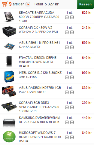

Olestokk Skrevet 16. august 2012 Skrevet 16. august 2012 orker ikke og sette opp nå. om ingen andre gjør det så skal jeg gjøre det i morgen. eller skriv ett inlegg på Freak.no dem svarer ALTID og har peiling Er da ekstremt mange her med peiling også Også må du ikke reklamere for andre Forumer da ------------------------------------------------------------------------------------------------ Fot øyeblikket er det Intel som har grepet på prosessormarkedet, og i ditt tilfelle ville jeg holdt meg til en Intel prosessor, problemet er da at du ikke kan få overklokket den :/ Her er et eksempel på et oppsett som kan passe deg fint:
wizhl Skrevet 16. august 2012 Skrevet 16. august 2012 orker ikke og sette opp nå. om ingen andre gjør det så skal jeg gjøre det i morgen. eller skriv ett inlegg på Freak.no dem svarer ALTID og har peiling Er da ekstremt mange her med peiling også Også må du ikke reklamere for andre Forumer da ------------------------------------------------------------------------------------------------ Fot øyeblikket er det Intel som har grepet på prosessormarkedet, og i ditt tilfelle ville jeg holdt meg til en Intel prosessor, problemet er da at du ikke kan få overklokket den :/ Her er et eksempel på et oppsett som kan passe deg fint: Neida. ______________ Hvorfor i allverden tok du med win 7? sett heller inn en i5 og skaff windows fra "bukta"
Kurio Skrevet 16. august 2012 Forfatter Skrevet 16. august 2012 orker ikke og sette opp nå. om ingen andre gjør det så skal jeg gjøre det i morgen. eller skriv ett inlegg på Freak.no dem svarer ALTID og har peiling Er da ekstremt mange her med peiling også Også må du ikke reklamere for andre Forumer da ------------------------------------------------------------------------------------------------ Fot øyeblikket er det Intel som har grepet på prosessormarkedet, og i ditt tilfelle ville jeg holdt meg til en Intel prosessor, problemet er da at du ikke kan få overklokket den :/ Her er et eksempel på et oppsett som kan passe deg fint: Tusen takk. Var selvfølgelig så dum å glemte å nevne noen ting. Jeg trenger ikke Windows. Det har jeg allerede fått fra bukta Jeg trenger også ikke harddisk. Jeg trenger kun SSD. Jeg har lyst på 4 kjerner, og ikke 2. Jeg vet at i3 yter bedre enn en 4 kjerner AMD, men det er uaktuelt fordi jeg har 4 kjerner nå, og er avhengig av 4 kjerner. Takk.
wizhl Skrevet 16. august 2012 Skrevet 16. august 2012 Ta vekk HDD og sett in ssd http://0o2471.net/41772
Kurio Skrevet 16. august 2012 Forfatter Skrevet 16. august 2012 Ta vekk HDD og sett in ssd http://0o2471.net/41772 For dårlig ram. Dessuten er jeg ute etter et kabinett som faktisk kan være verdig å stå på pulten. Helt uinteressant kabinett, utrolig dårlig kabelløsning.
wizhl Skrevet 16. august 2012 Skrevet 16. august 2012 Ta vekk HDD og sett in ssd http://0o2471.net/41772 For dårlig ram. Dessuten er jeg ute etter et kabinett som faktisk kan være verdig å stå på pulten. Helt uinteressant kabinett, utrolig dårlig kabelløsning. det var ikke jeg som lagde oppsettet. helt ening kabintettet er drit stygt! men innholdet er bra, Og rammen hva er feil med den?
Kurio Skrevet 16. august 2012 Forfatter Skrevet 16. august 2012 Ta vekk HDD og sett in ssd http://0o2471.net/41772 For dårlig ram. Dessuten er jeg ute etter et kabinett som faktisk kan være verdig å stå på pulten. Helt uinteressant kabinett, utrolig dårlig kabelløsning. det var ikke jeg som lagde oppsettet. helt ening kabintettet er drit stygt! men innholdet er bra, Og rammen hva er feil med den? 1333MHZ, vi lever i 2012. Vet at det ikke er merkbar forskjell, men ærlig talt.
