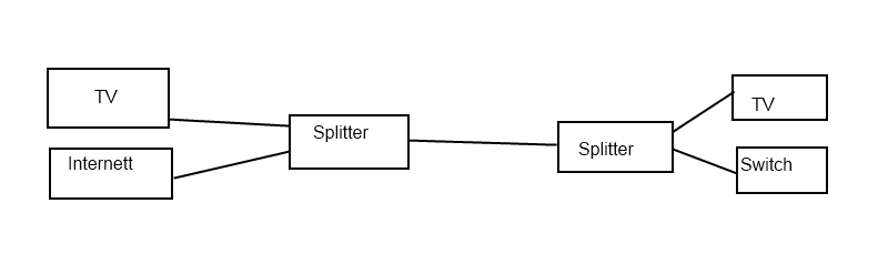

oddi Skrevet 2. august 2012 Skrevet 2. august 2012 Har akkurat fått meg altibox, men det viser seg at altibox ikke støtter TV og Internett gjennom samme nettverkspunkt. Dvs, tv-signalet må kobles fra en egen port i routeren, mens internett kobles fra en egen dedikert port. Finnes det noen måte å splitte nettverkssignalet slik at 4 tråder i kabelen mellom router og nettverkspunkt blir brukt til tv og 4 til internett? (se vedlagt bilde) Har allerede prøvd med et par splittere fra dustinhome uten hell: http://www.dustinhom...ttverksplitter/
srbz Skrevet 2. august 2012 Skrevet 2. august 2012 Jeg ser for meg at den "skikkelige" måten å løse dette på er ved en switch med VLAN-støtte i hver ende http://www.komplett.no/k/ki.aspx?sku=578676
TaZ Skrevet 2. august 2012 Skrevet 2. august 2012 (endret) Du kan bruke di fra dustinhome,åpne di opp og koble di om.. har gjort dette selv skal se om jeg ikke finner skissen på koblingen.. Her,du får se om du forstår noe av det,ikke den mest elegante løsningen men det fungere,er det kabler inni adapteren så trenger du bare å flytte 4 ledere og slipper å lage den modifiserte kabelen,noe som ikke var mulig på den jeg har.. http://club.dx.com/forums/Forums.dx/threadid.600458 Her har du en ferdig løsning http://www.ebay.com/itm/2pcs-RJ45-Splitter-1-to-2-Adapter-CAT5e-10-100M-ETHA02-/120946820782?pt=US_Networking_Plugs_Jacks_Wall_Plates&hash=item1c28fe06ae Endret 2. august 2012 av TaZ 1
oddi Skrevet 2. august 2012 Forfatter Skrevet 2. august 2012 Du kan bruke di fra dustinhome,åpne di opp og koble di om.. har gjort dette selv skal se om jeg ikke finner skissen på koblingen.. Her,du får se om du forstår noe av det,ikke den mest elegante løsningen men det fungere,er det kabler inni adapteren så trenger du bare å flytte 4 ledere og slipper å lage den modifiserte kabelen,noe som iikke var mulig på den jeg har.. http://club.dx.com/f...threadid.600458 Takk! Trenger vel egentlig ikke å modifisere splitterne så lenge jeg lager modifiserte kabler i begge ender?
