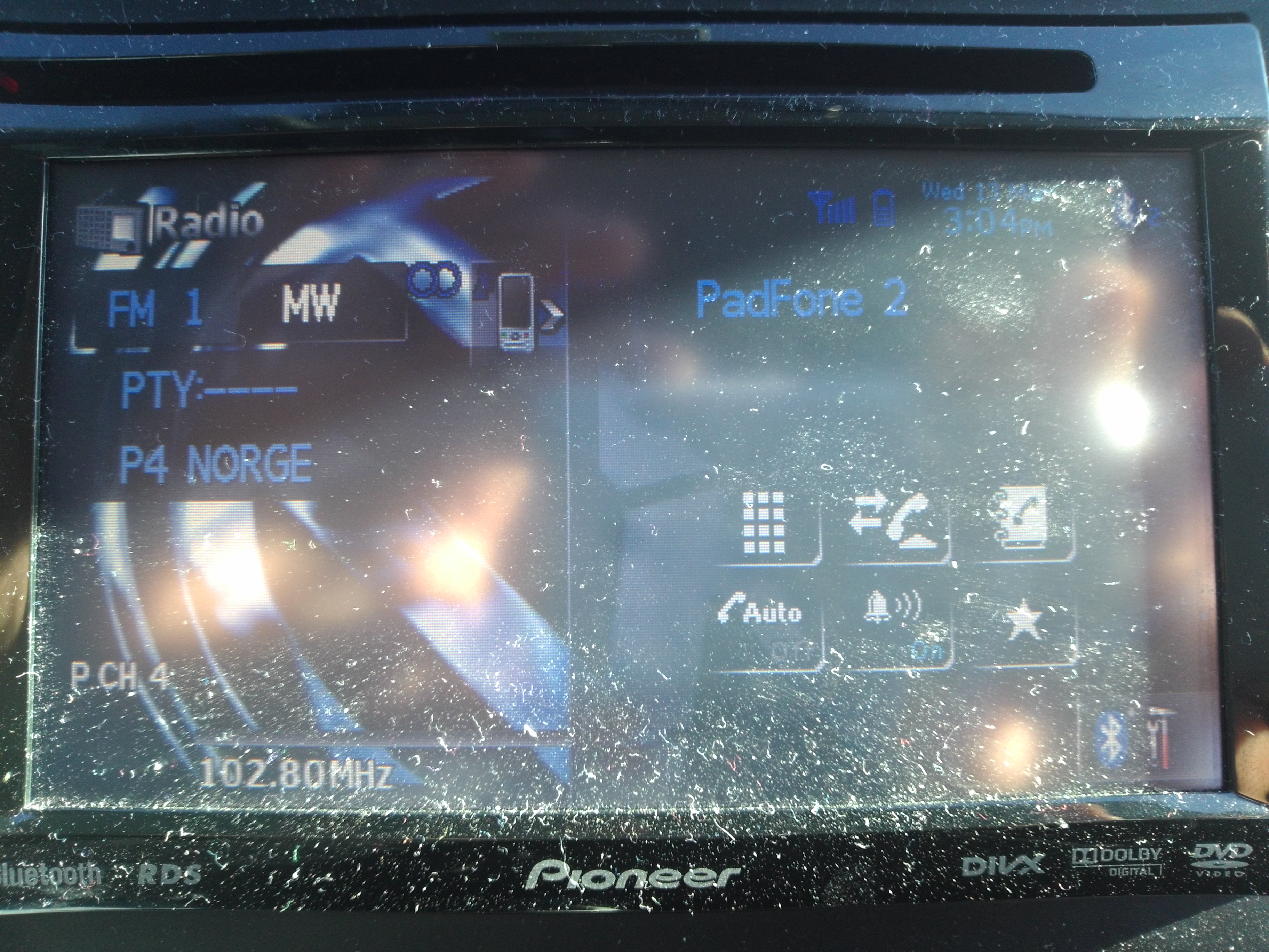

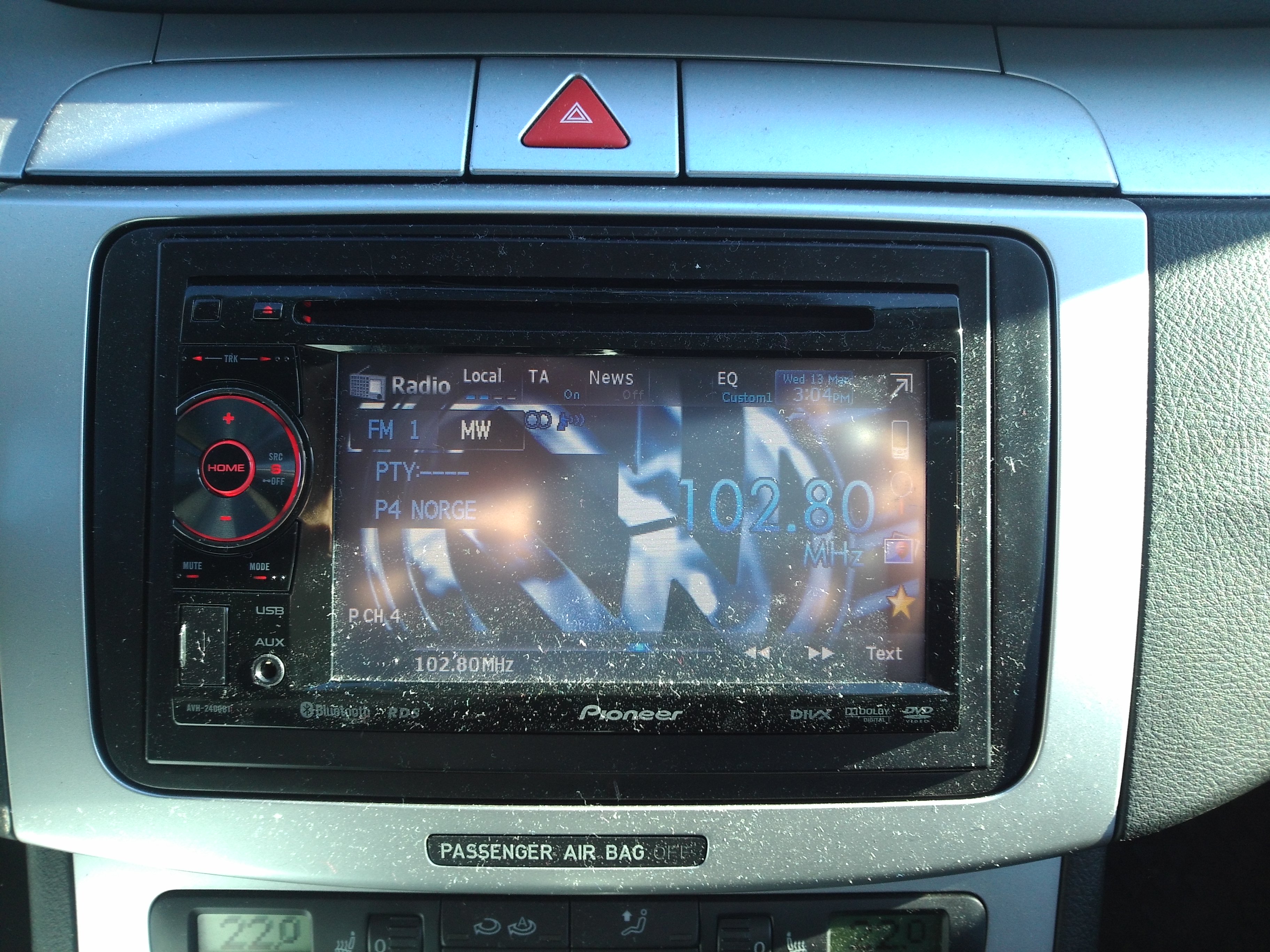

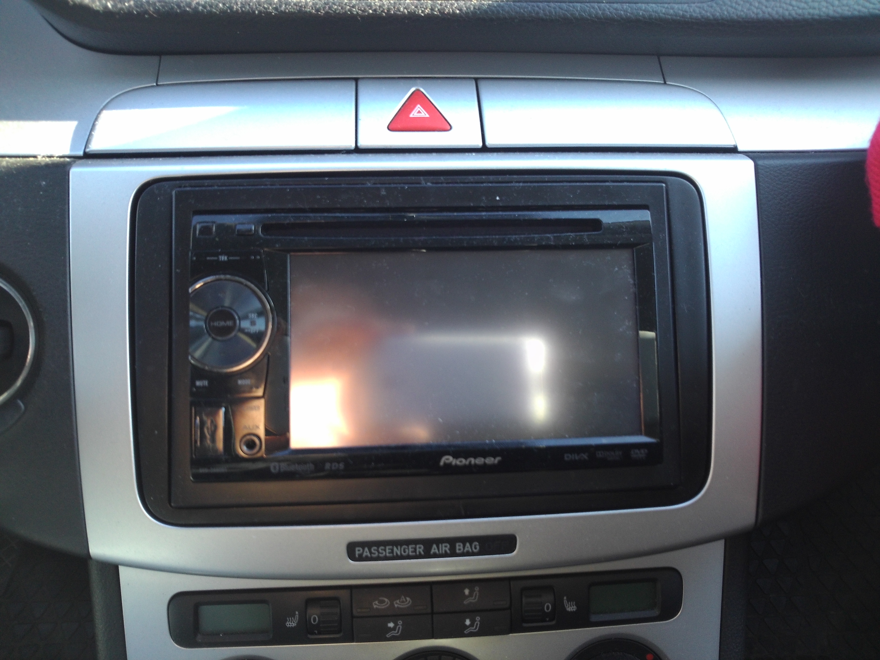

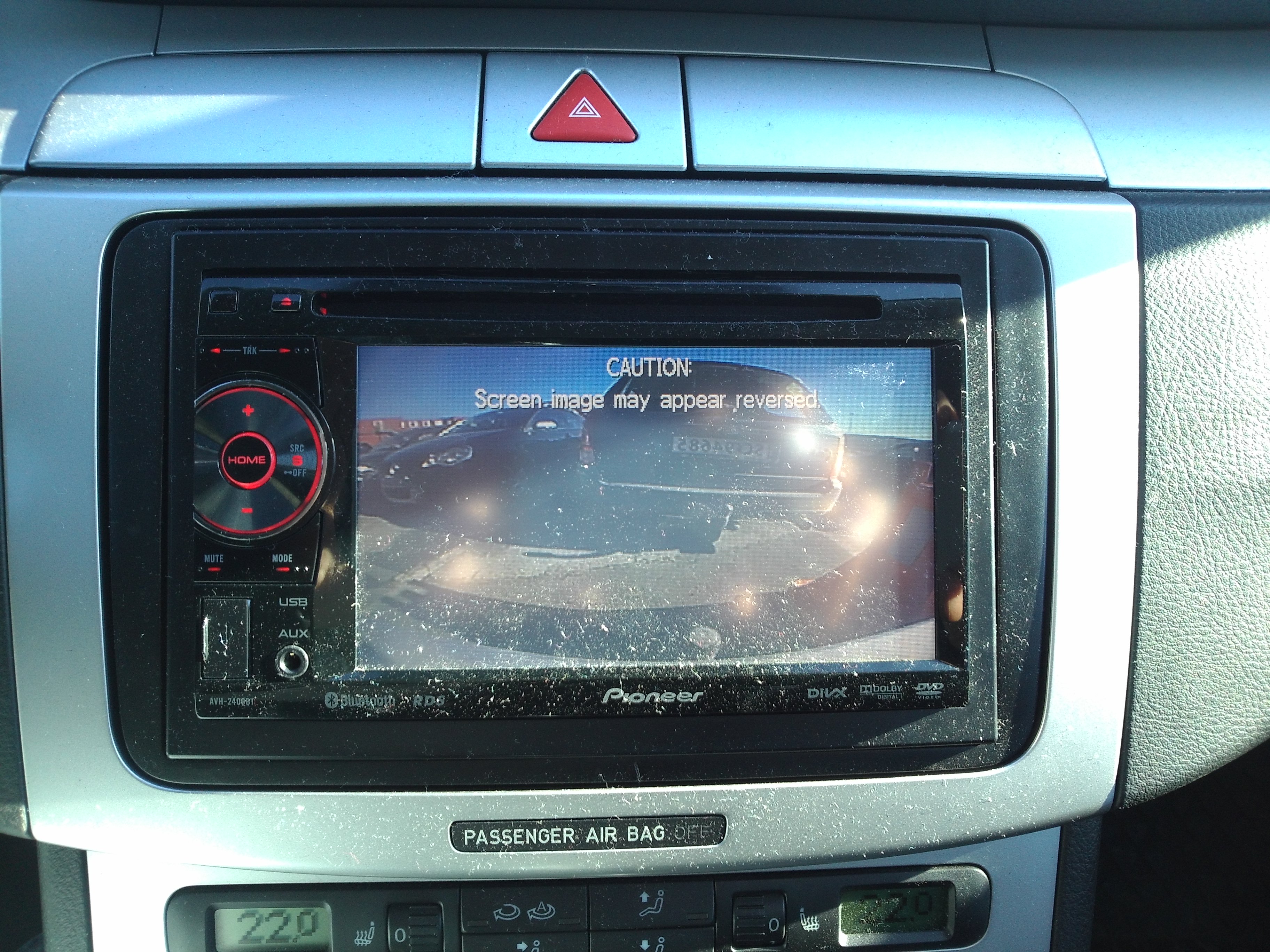

unik42 Skrevet 7. mars 2013 Forfatter Skrevet 7. mars 2013 (endret) Tenkte jeg skulle gi en liten oppdatering for de som evt. skulle ville det samme: Transmedia brukte veldig lang tid på å levere noen av varene, så jeg kansellerte like gjerne ordren og bestilte fra Bilradiospesialisten. Delene jeg trengte var: Dobbel DIN monteringsramme: http://transmedia.my...roducts_id/5065 CAN-Bus adapter: Pioneer rattfjernkontroll adapter CTSVW002 Produktnr.: CTSVW002+CTPIONEERLEAD Ryggekamera: Kenwood CMOS 210 http://www.bilradios...5&katid=186&id= Aktivt Diversity Antenneadapter: Aktivt diversity antenneadapter ANT631D Produktnr.: ANT631D AVH-2400BT: http://www.pioneer.e...400BT/page.html Etter det var det nesten plug and play. Trekke +12V og videokabel bak til bagasjerom. Jeg la dem under plastdekslene nederst i døråpningene (innstigningslistene?), bak veggen i bagasjerommet og ut i døra. Var et sant helvete å få kabelen inn i samme gjennomføring som eksisterende kabler gikk. Can-bus adapteret har egne ledninger som skal matches opp mot de som skal til spilleren. Siden adapteret var laget for Pioneerspillere, var ikke det noe problem. Begge antennekablene ble koblet på antenneadapteret, og det ble igjen plugget i spilleren. Hentet +12V fra samme ledning som gikk til spilleren. Gjorde forøvrig det samme med +12V til ryggekameraet. Det måtte litt mikkmakk å få ramma til spilleren til å festes på monteringsrammen. Men det gikk til slutt, og da var det bare å smokke hele greia inn i bilen igjen. Bildet viser åstedet etter den gamle spilleren var tatt ut. Skal ta et bilde og to og vise sluttresultatet. Fordelen nå, slik jeg har gjort det, er at jeg når som helst kan bytte ut spilleren med en ny en. Spilleren kostet i underkant av 3000. Må jeg skifte til DAB om noen år, så bytter jeg bare spiller. Eneste aberet jeg har nå, er at radiosignalene er bittelitt svakere. Sannsynligvis fordi at antenneadapteret ikke takler, evt. forsterker, antennesignalet fra begge antennene godt nok. I den originale radioen kunne jeg få inn Radio Norge helt klart. Det kan jeg ikke nå (her i Haugesund). Endret 7. mars 2013 av unik42
unik42 Skrevet 14. mars 2013 Forfatter Skrevet 14. mars 2013 Takk! Det synes jeg og. Det tar seg litt bedre ut på en "moderne" bil med innebygget handsfree og ryggekamera. Selv om originalmontert sikkert ser mer stilrent ut. Savner kanskje GPS, Skulle jeg finne på å ha det innebygget, så kan jeg: A) Kjøpe Pioneer GPS-modul til spilleren B) Kjøpe annen spiller som har GPS. Men telefonen funker såpass bra som GPS at jeg nok ikke kommer til å bry meg.

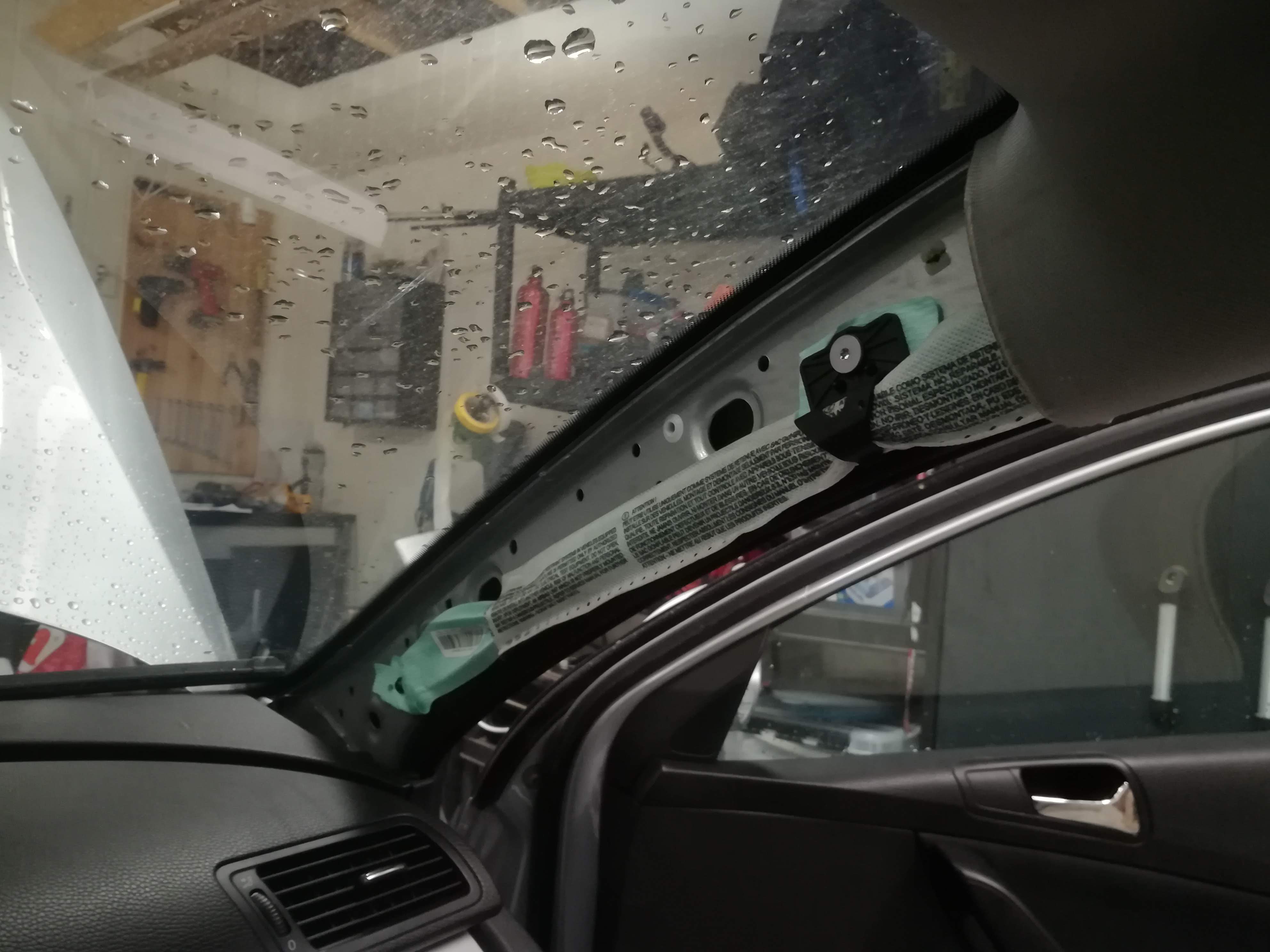

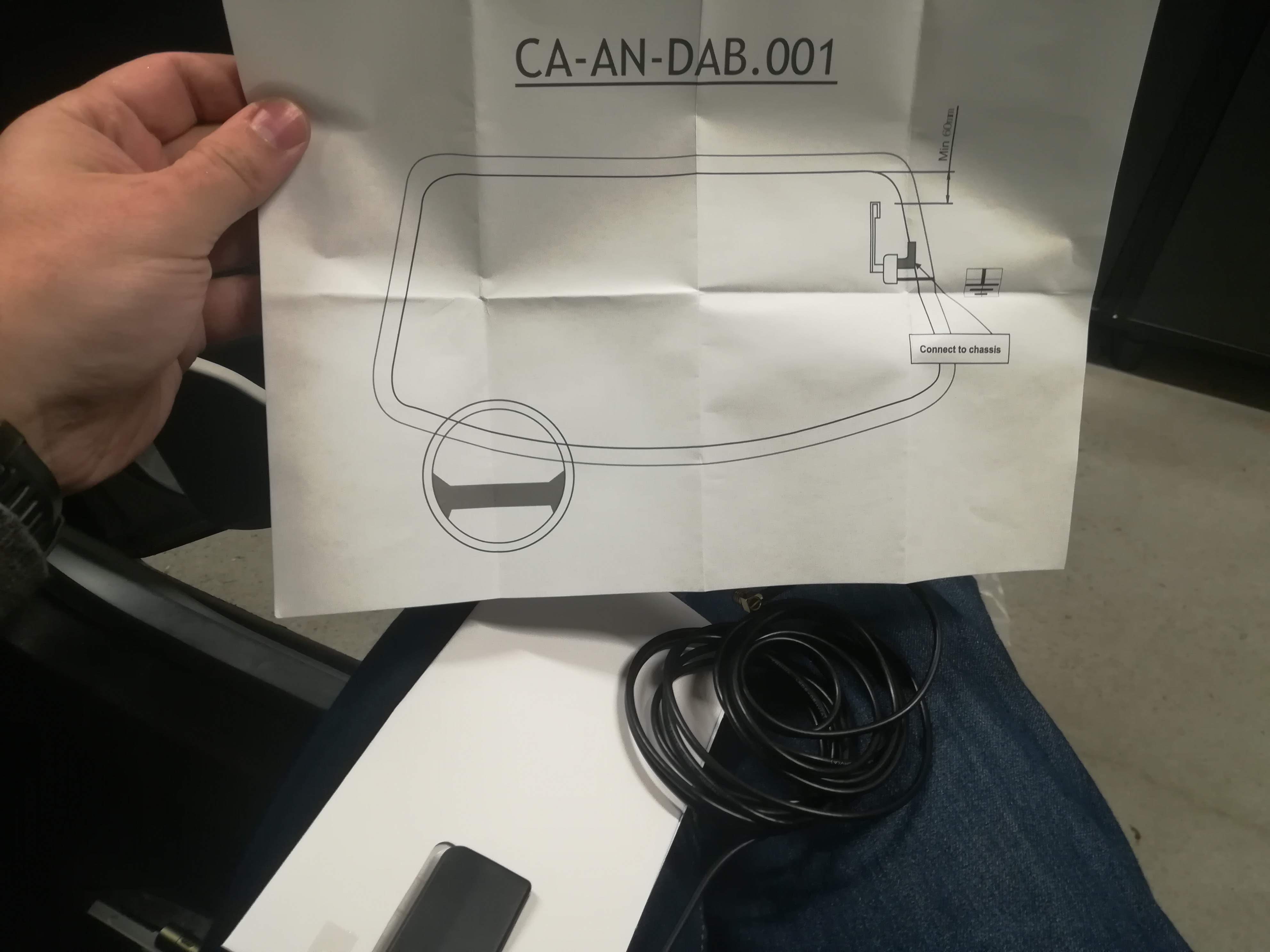

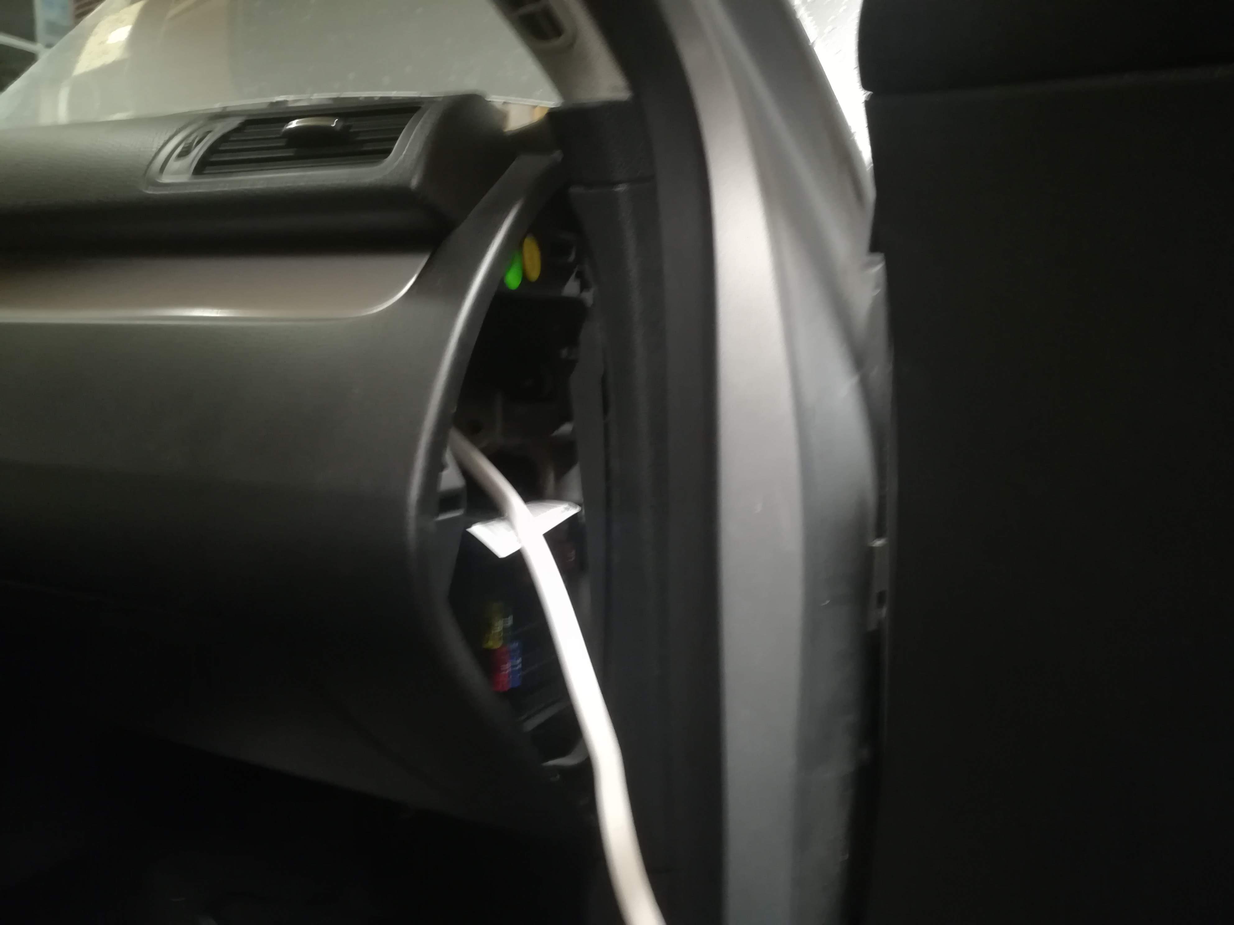

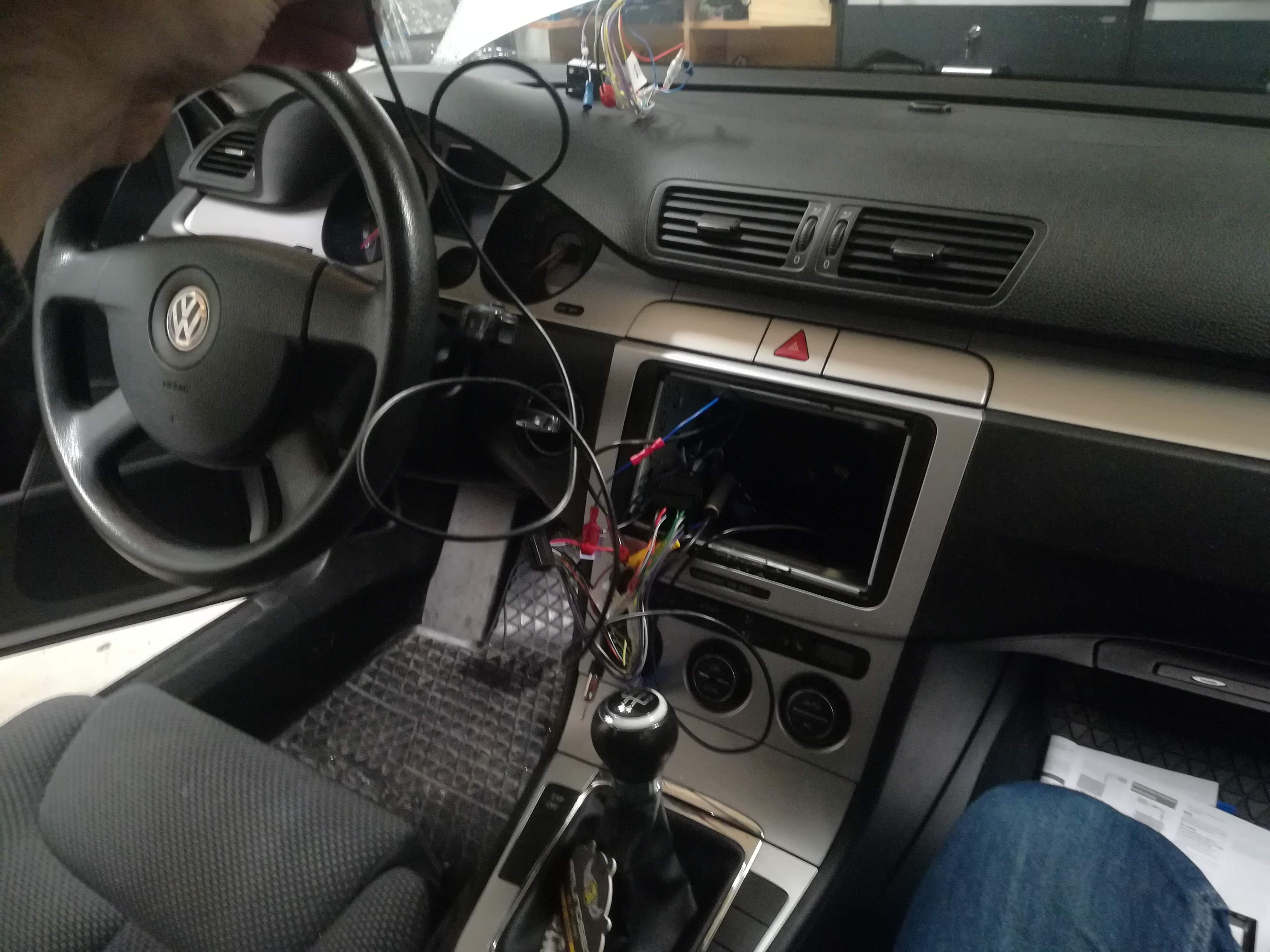

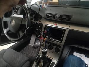

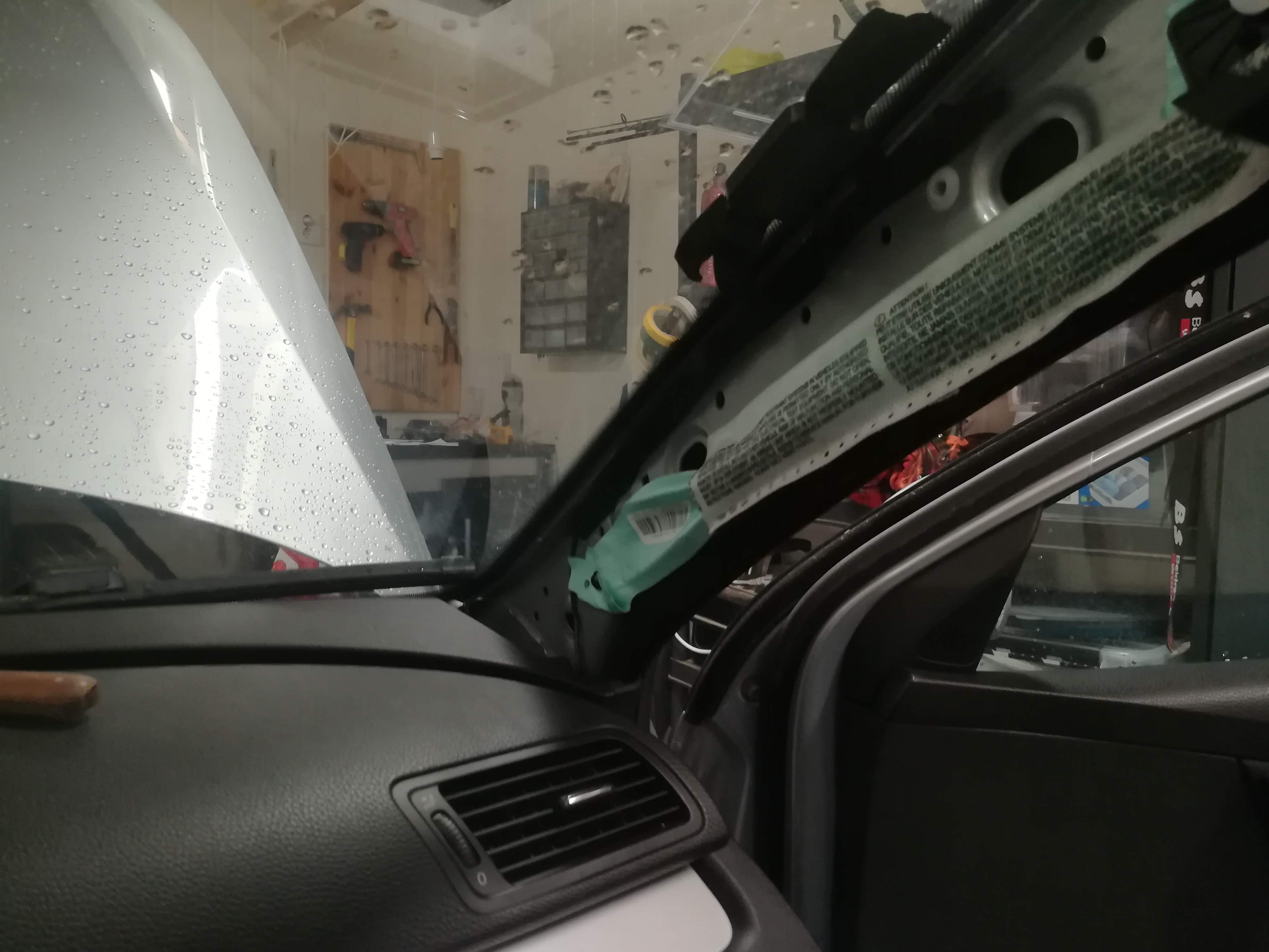

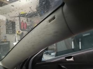

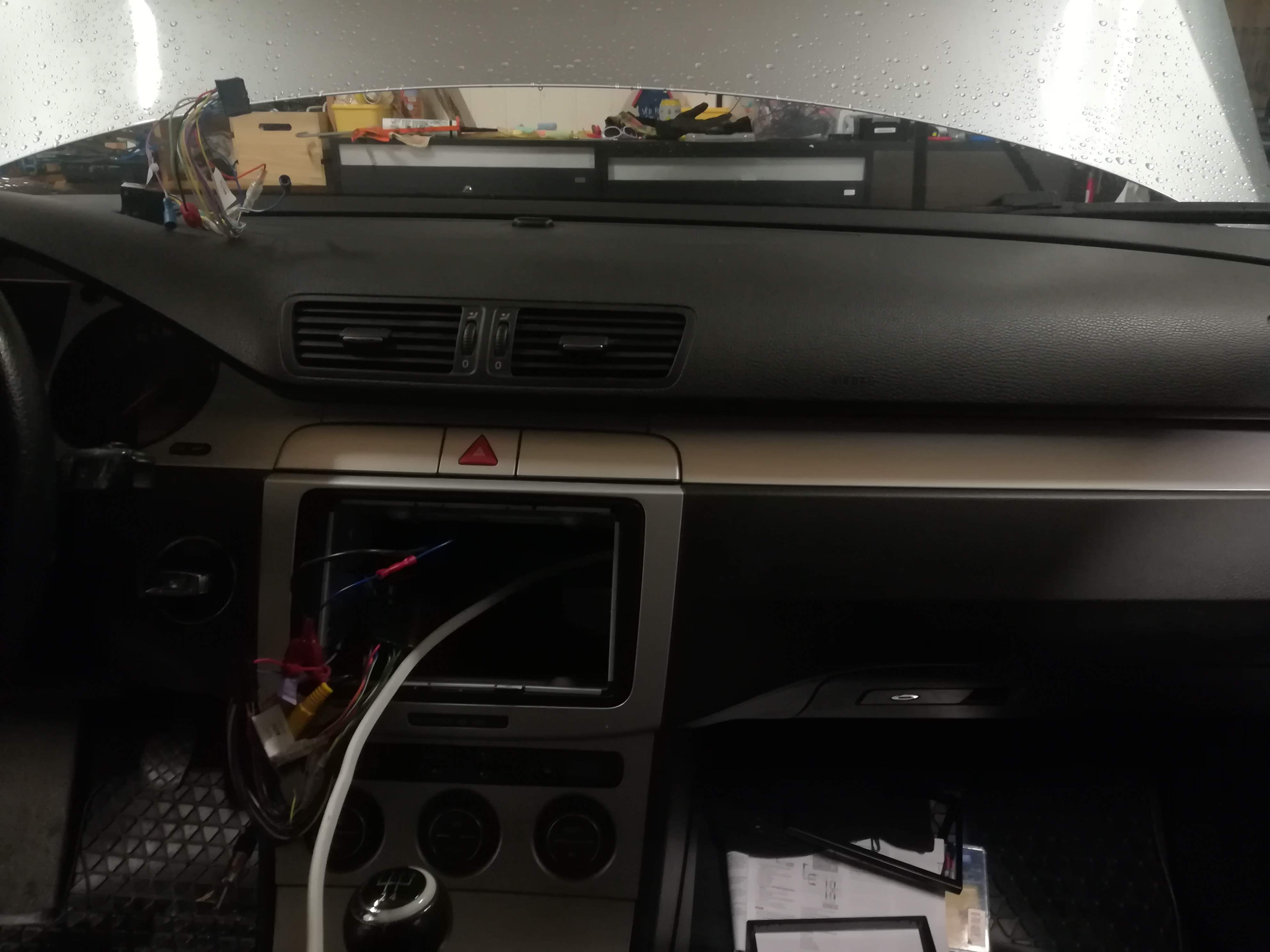

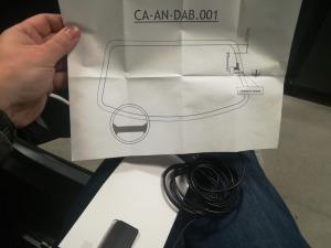

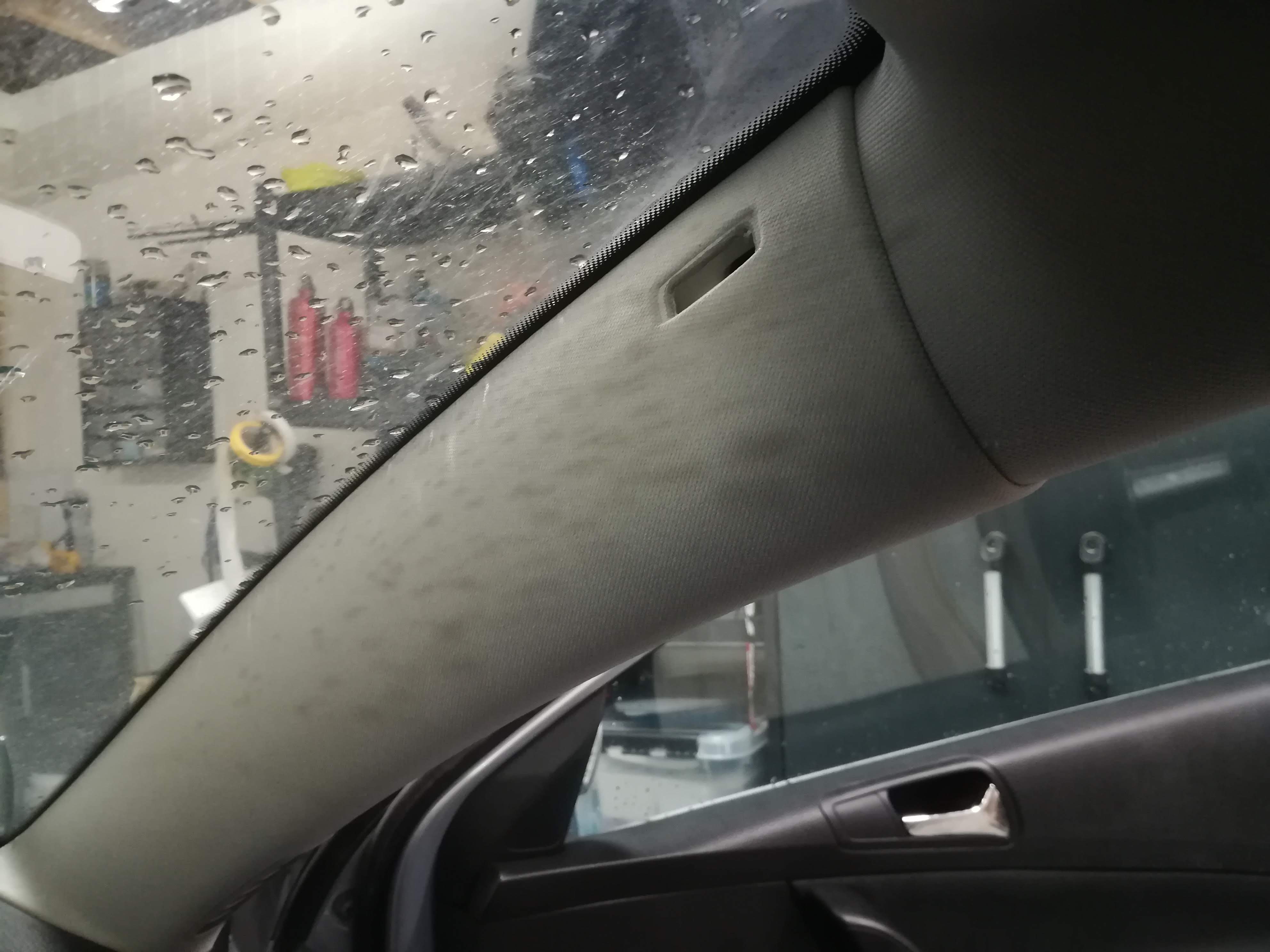

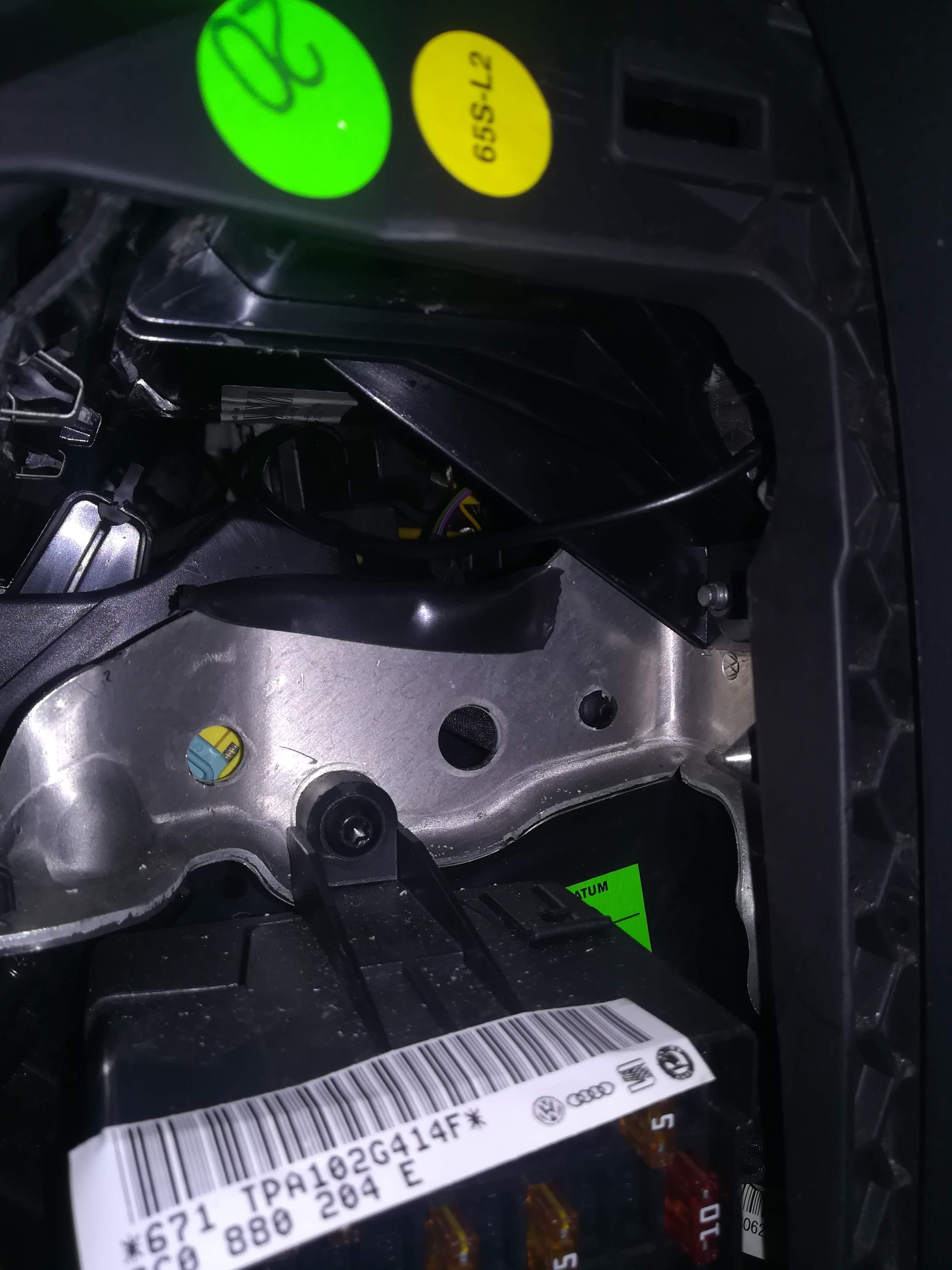

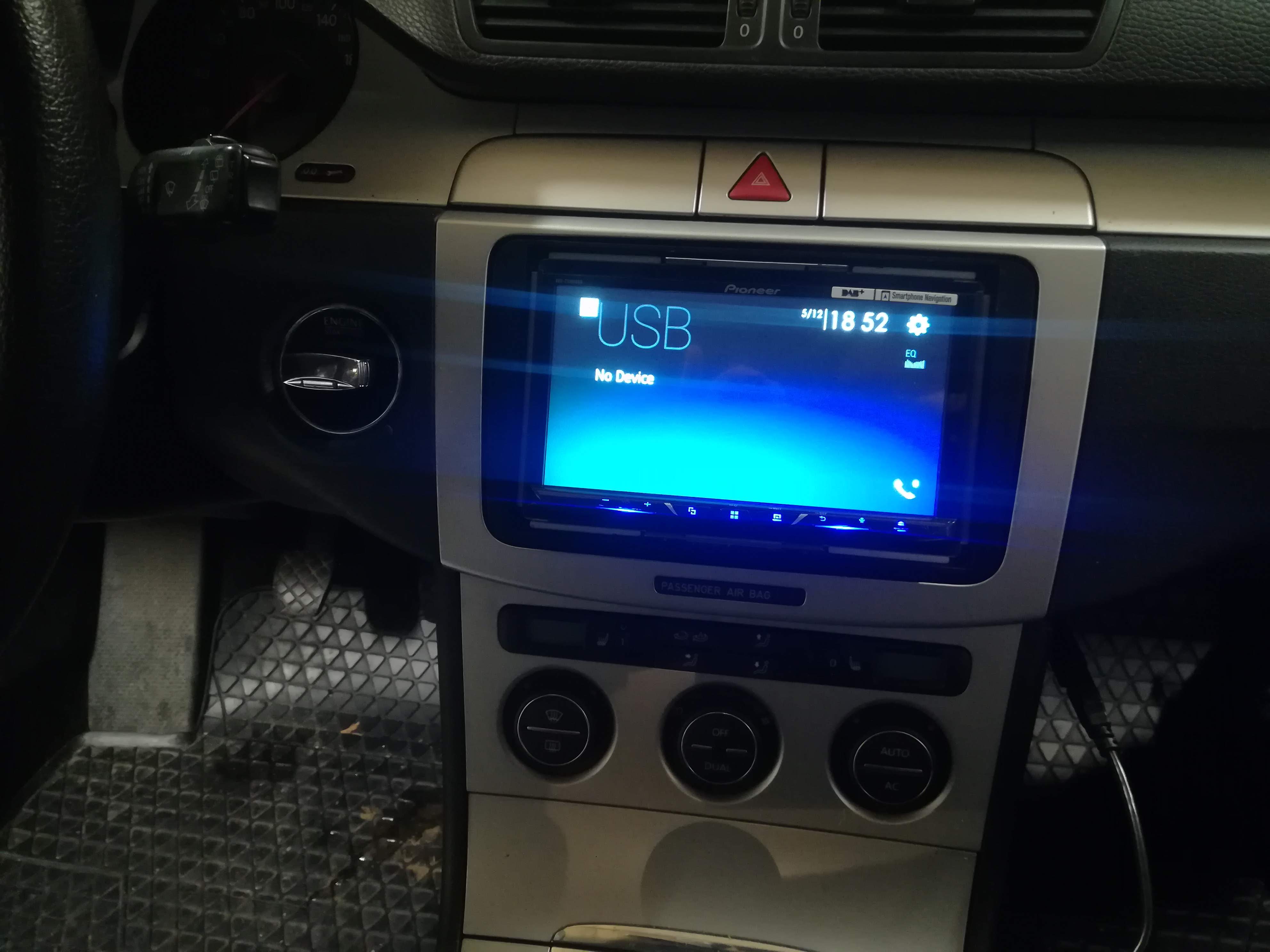

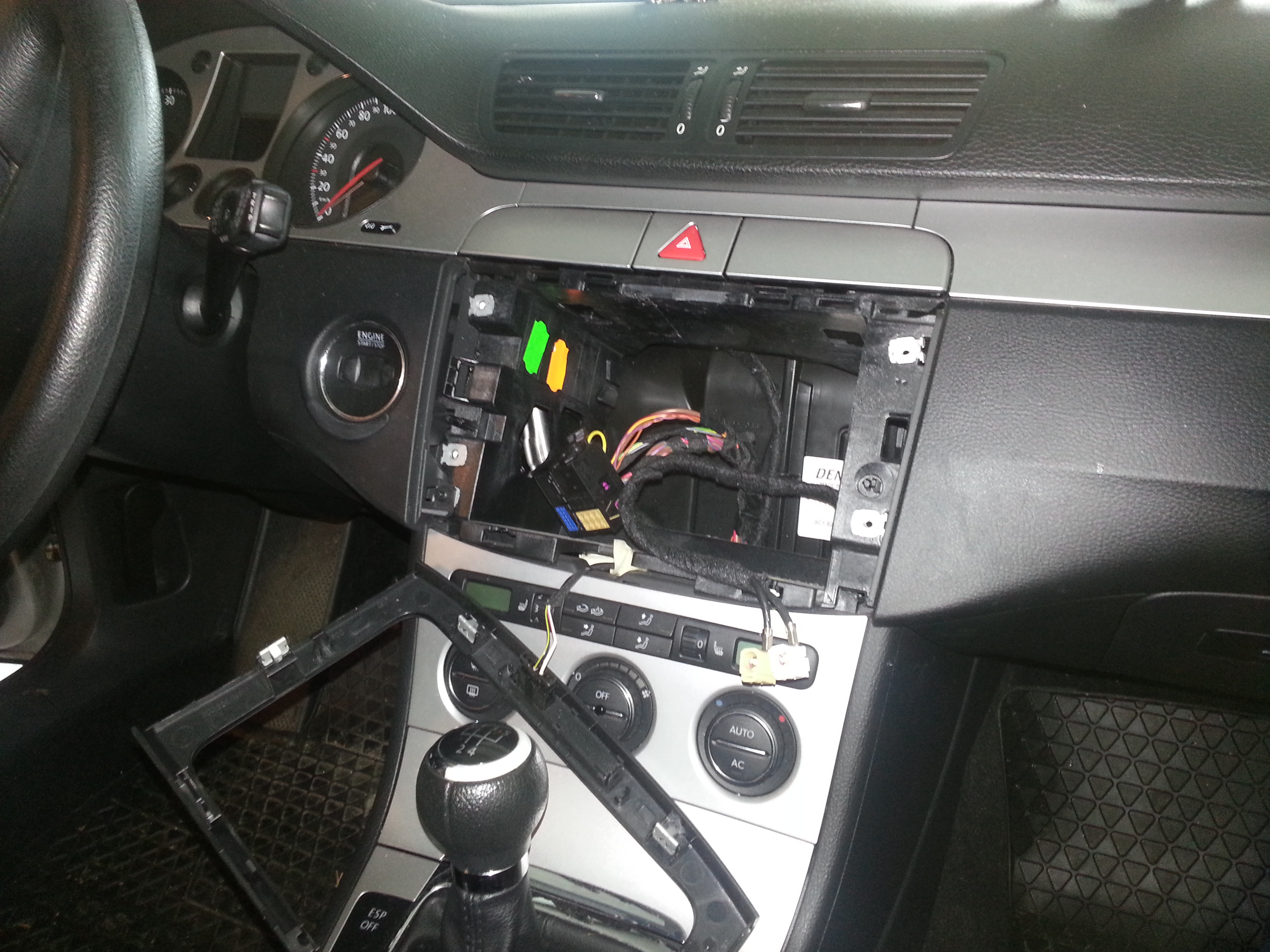

unik42 Skrevet 6. desember 2018 Forfatter Skrevet 6. desember 2018 (endret) Etter mye om og men har jeg nå byttet ut den "gamle" Pioneeren med en ny en. Ettersom antall radiokanaler nå var redusert til 2, tenkte jeg det ville vært greit med DAB. I tillegg ville jeg ha Android Auto. Valget falt på en AVH-Z5100DAB. Jeg trodde jeg kunne bytte en-til-en, men det viste seg at kontakten bak var litt annerledes enn den gamle. Heller ikke ramma passet skikkelig. Så da ble det fullstendig bytte. Tatt ut den gamle spilleren og trukket en PR fra sidepanel (ved A-stolpe). Dette for å kunne trekke antennekabel gjennom dashbord. Fjerning av trekk på A-stolpe (skruen er bak airbag merket). Husk å koble av batteriet først! Sidepanel (sikringsboks). Du må fjerne litt mer listverk for å faktisk få et hull gjennom til A-stolpe. Skrellet A-stolpe. DAB-antenne skal ha god jordkontakt, så du må belage deg på å skrape litt i karosseriet. "Instruksjoner" Antenne på plass. Limen som er på var ikke av beste kvalitet så det måtte litt elektrikerteip til. Teipet også antennekabelen nedover til dashbordet. Antennekabel på vei mot stereoanlegg. Et seriøst virvar av ledninger. Antennekabelen var en smule lengre enn den trengte. Haynes. Ferdig installert uten ramme rundt spiller. Legg merke til USB-støpselet (og kabelen plugget i) på høyre side. Den er limt på siden av midtkonsollen, slik at jeg kan bruke USB-kabel til telefonen. Ellers kan jeg ikke klage. Ca. 3 timers jobb, der mye av tiden gikk på å få løs midtkonsollen før jeg gav opp det. Har ikke merket noe problemer med DAB eller AA til nå, så alt i alt, meget fornøyd. Endret 6. desember 2018 av unik42
