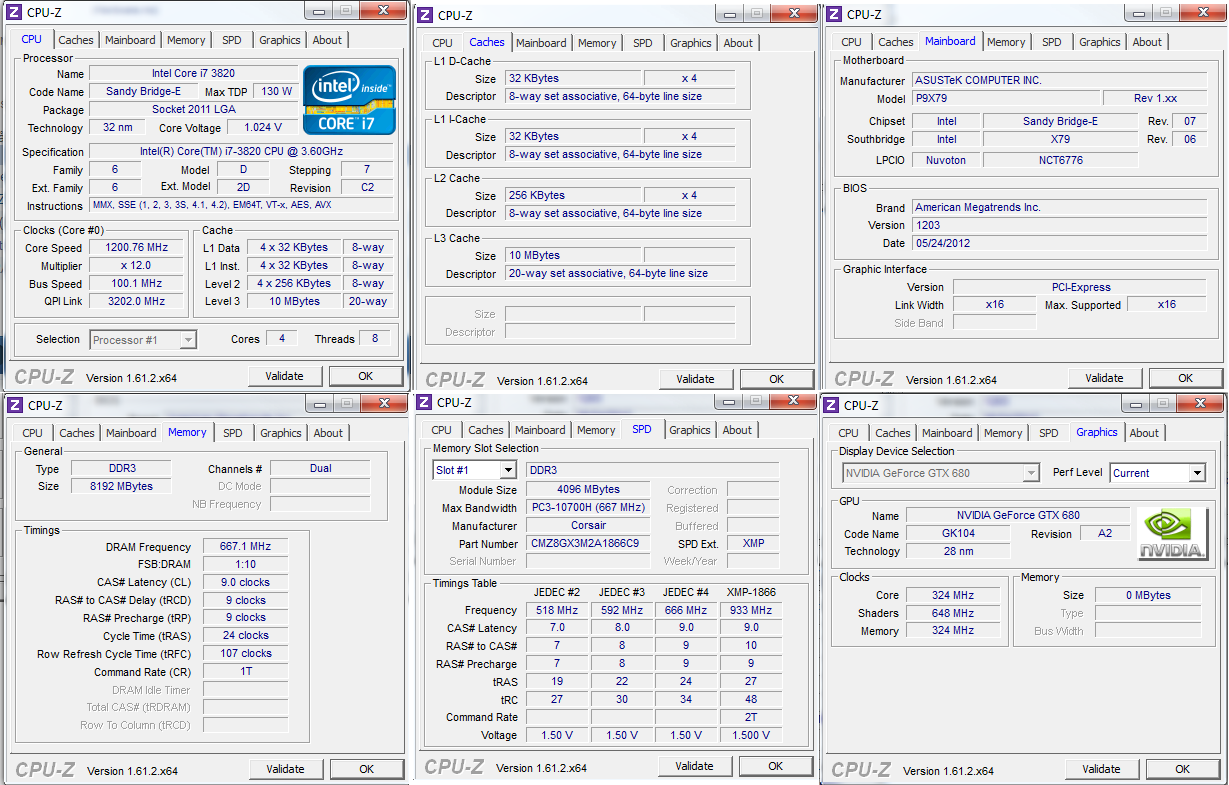

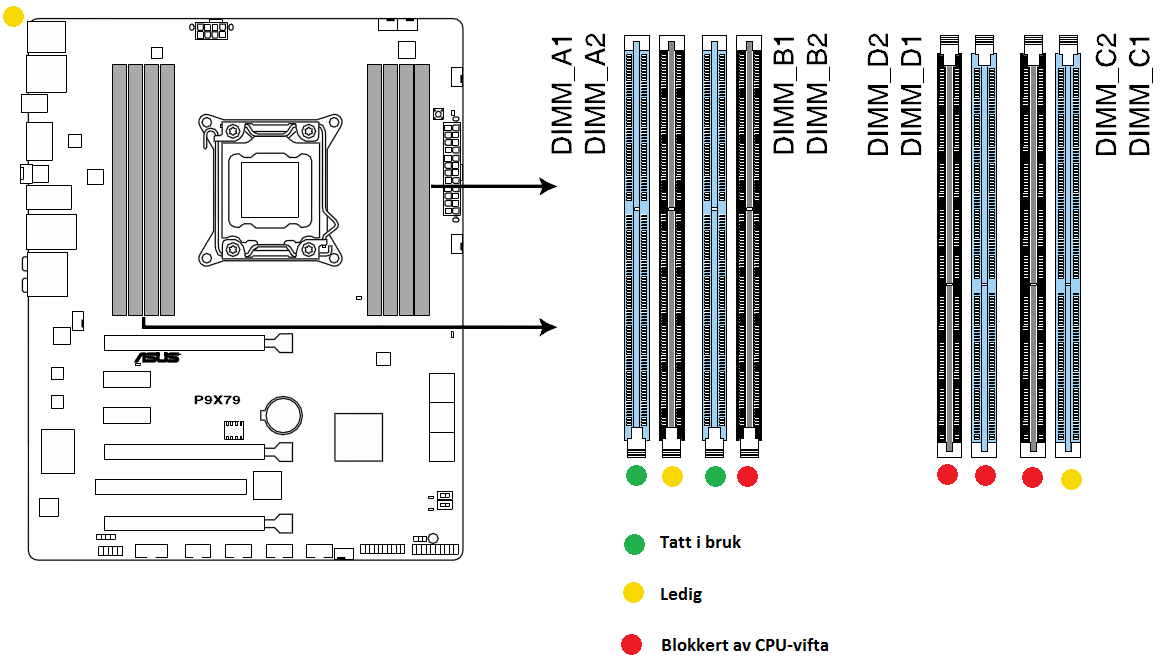

Long Skrevet 20. juli 2012 Skrevet 20. juli 2012 Detaljer om CPU, RAM, hovedkort og grafikkort Spørsmålet mitt er: Hvorfor ble minnet mitt nedklokket til 1333MHz fra 1866MHz? Jeg har noen teorier til det allerede, men det hadde vært fint om dere kunne avkrefta/bekrefta dem: Jeg putta 2 x 4GB-RAM-brikker ikke i de anbefalte slotene som manualen til hovedkortet anbefalte meg. Dette var fordi CPU-vifta blokkerte mange av RAM-slotene. Men i stedet putta jeg RAM-brikkene i slots med samme farge (blå). Var det dette faktumet som gjorde at jeg ikke fikk dual channel og dermed ble RAM-brikkene nedklokket? RAM-en er nedklokket inntil videre slik at man sparer strøm. Den blir oppklokket når mer krevende prossesser kjøres i gang. På forhånd takk for svar.

ei57 Skrevet 20. juli 2012 Skrevet 20. juli 2012 På generelt grunnlag er lavprofil ram å foretrekke. 1866 eller 2133 MHz har kanskje en høyere skrytefaktor, men i bruk yter 1600 MHz med lav latency bedre enn de med høyere frekvens og tildels slapp timing. For at du skal få rammen din til å kjøre på 1866 MHz, må du justere rammen i bios. På SB kan du enkelt sette rammen til 1333/1600/1866/..., og du kan også sette latency som angitt i CPU-Z. 1
Stigma Skrevet 20. juli 2012 Skrevet 20. juli 2012 RAM nedklokker ikke som CPU gjør. Hvorfor setter du ikke bare manuelle instillinger i BIOS for RAM dersom automatikken ikke klarer det riktig? -Stigma 1

Netrum Skrevet 20. juli 2012 Skrevet 20. juli 2012 Det eg ikke forstår eg hvorfor du ikke har 4 brikker instalert siden du har Quad minne kontroller.. Hvorfor kjøre dual når du har quad? 1
Long Skrevet 21. juli 2012 Forfatter Skrevet 21. juli 2012 Hvis jeg virker litt noob, er det fordi jeg bygga en stasjonær for aller første gang for 1-2 uker siden. På generelt grunnlag er lavprofil ram å foretrekke. 1866 eller 2133 MHz har kanskje en høyere skrytefaktor, men i bruk yter 1600 MHz med lav latency bedre enn de med høyere frekvens og tildels slapp timing. For at du skal få rammen din til å kjøre på 1866 MHz, må du justere rammen i bios. På SB kan du enkelt sette rammen til 1333/1600/1866/..., og du kan også sette latency som angitt i CPU-Z. Hvorfor er en minnehastighet/minneramme på 1600MHz ideelt? Jeg trodde at jo høyere, jo bedre? Kan du forklare det enklere? Vel, siden du anbefaler 1600MHz, så har jeg stilt til det i BIOS-en. Hvorfor jeg ikke kom på den tanken før, er et annet spørsmål... Og hva er SB? Og hvor kan man stille latency (er vel samme som ramme) i CPU-Z? Ser bare info om RAM-en, jeg... Ikke at det gjør noe da, siden jeg har jo fiksa det i BIOS-en nå. RAM nedklokker ikke som CPU gjør. Hvorfor setter du ikke bare manuelle instillinger i BIOS for RAM dersom automatikken ikke klarer det riktig? -Stigma "Nedklokking" var nok et dårlig ordvalg av meg, men jeg skylder på min noobhet. Og det har jeg gjort nå, som tidligere nevnt! Lavprofil ram er tingen - høye ramkjølere - ja ramkjølere i det hele tatt på DDR3 er kun kosmetisk for alle unntatt ekstreme overklokkere. Ah, så jeg gjorde et dumt valg ved å kjøpe høye RAM-brikker? Det eg ikke forstår eg hvorfor du ikke har 4 brikker instalert siden du har Quad minne kontroller.. Hvorfor kjøre dual når du har quad? Fordi jeg ikke ser behovet for mer RAM enn 8GB. Takker for alle svar, alle sammen! Men jeg lurer fortsatt på hvorfor BIOS-en satte RAM-brikkene ned til 1333 MHz da... Noen som fortsatt har en forklaring på det? Var det dét med at jeg satte RAM-brikkene i "feil" slots? Hvis ja, hva er grunnen (teknisk) til det egentlig?
ei57 Skrevet 21. juli 2012 Skrevet 21. juli 2012 Tester viser ikke overraskende at høyere frekvens gir bedre ytelse forutsatt alt annet likt. Alt annet er det som listes bak frekvensen, eks. 1600, 7-8-7. Forskjellene er dog små og prisen for 1866 eller 2133 med lav latency er høy eller ikke tilgjengelig i det norske markedet. http://www.bit-tech.net/hardware/memory/2011/01/11/the-best-memory-for-sandy-bridge/5 I BIOS har du noe som heter "Dram timing control", der kan du sette CAS, RAS to CAS og RAS precharge iht XMP-profilen du har i CPU-Z. Beskrivelsen er litt forskjellig, men de er plassert i samme rekkefølge fra toppen. Du har også mulighet for å sette tRC og Command Rate. Jeg kjører en del minneintensivt og har testet bl.a. 1600 7-8-7 og 1866 9-11-9 og ser noe bedre ytelse med førstnevnte. For best ytelse bør du sette rammen til å kjøre på 1866 MHz. SB er Sandy Bridge. Som Netrum påpeker, bør du ha 4 minnemoduler dersom du vil ha maks ut av PC'en din. Med kun 2 moduler utnytter du kun halve minnebåndbredden. Det er neppe ensbetydende med 50% ytelse, men ift. spørmålet ditt, vil nok 2 ekstra moduler ha langt større betydning. 1
Long Skrevet 21. juli 2012 Forfatter Skrevet 21. juli 2012 Tester viser ikke overraskende at høyere frekvens gir bedre ytelse forutsatt alt annet likt. Alt annet er det som listes bak frekvensen, eks. 1600, 7-8-7. Forskjellene er dog små og prisen for 1866 eller 2133 med lav latency er høy eller ikke tilgjengelig i det norske markedet. http://www.bit-tech....-sandy-bridge/5 ... Jeg kjører en del minneintensivt og har testet bl.a. 1600 7-8-7 og 1866 9-11-9 og ser noe bedre ytelse med førstnevnte. For best ytelse bør du sette rammen til å kjøre på 1866 MHz. Får vel sette opp til 1866 MHz da! Så lurer jeg også på en ting.. angående artikkelen din. Jeg siterer: We found that our Core i7-940 couldn't use a memory frequency above 1,600MHz, because at 1,866MHz it required a 3.7GHz CPU Uncore, which was beyond its scope. Min CPUs klokkefrekvens er satt på 3.6GHz. Betyr det at jeg må overklokke den til minst 3.7GHz for å utnytte 1866MHz minne? I BIOS har du noe som heter "Dram timing control", der kan du sette CAS, RAS to CAS og RAS precharge iht XMP-profilen du har i CPU-Z. Beskrivelsen er litt forskjellig, men de er plassert i samme rekkefølge fra toppen. Du har også mulighet for å sette tRC og Command Rate. Alle de akronymene sa meg ingenting, men jeg får da se på den infoen jeg fikk fra CPU-Z og stille i BIOS-en deretter, hvis det var det du mente. SB er Sandy Bridge. Som Netrum påpeker, bør du ha 4 minnemoduler dersom du vil ha maks ut av PC'en din. Med kun 2 moduler utnytter du kun halve minnebåndbredden. Det er neppe ensbetydende med 50% ytelse, men ift. spørmålet ditt, vil nok 2 ekstra moduler ha langt større betydning. Hvis du ser på dette bildet, så ser du en oversikt over mine RAM slots og deres tilgjengelighet. I følge manualen for hovedkortet, sier den: For each DRAM channel (A,B,C,D), make sure to install the DRAM module to blue slot(P9X79 series) / beige slot(TUF series) / red slot(ROG series) first. Men som du ser på tegninga mi, så ser du at den ene blå sloten er blokkert av CPU-vifta. Dermed har jeg bare tilgang til fire slots (tre blå og en svart). Betyr det at jeg maks kan få triple-channel (75% minnebåndbredde) med fire RAM-brikker?
ei57 Skrevet 21. juli 2012 Skrevet 21. juli 2012 Det som står om i7 940 kan du se bort fra, det er en annen arkitektur og minnet settes opp på en annen måte. For Sandy Bridge settes minnefrekvens nesten helt uavhengig av cpu'en - du kan justere BCLK litt, men la den stå til 100. Feil setting her kan ta livet av PC'en ifølge det jeg leste når Sandy Bridge kom. Du kan bare sette "memory frequency" til 1866. De akronymene finner du igjen i BIOS som: Dram cas latency (9) Dram ra to cas delay(10) Dram ras pre time (9) Dram ras act time (27) Dram command mode (2) Tallene i parantes er plukket fra XMP-profilen for minnet ditt. Når det gjelder plassproblem under kjølern, ville jeg forsøkt å bytte ram til lavprofil. Corsair Vengeance har en kjølekappe som mest sannsynlig er limt på modulen og innbyr ikke til å fjernes. De kommer også i LP (low profile), som vil passe under kjøleren din. Corsair har også en XMS-serie, som vil passe, såfremt ikke Vengeance er med i navnet. Det finnes også andre merker, men utvalget over 1600 MHz er tynt. 2x2GB 1600 MHz, cl9 koster fra kr 200. Her er ett sett til kr 211. http://www.prisjakt.no/product.php?p=1180164 1

ei57 Skrevet 22. juli 2012 Skrevet 22. juli 2012 B(ase)CLK gir grunnfrekvensen i det meste som rører seg i Sandy Bridge arkitekturen. Det er spesielt PCIe som får problem om den endres vesentlig over 100 MHz. Det var iallefall sant inntil X79, linken under mer enn antyder at BCLK kan settes til 100, 125, 166 eller 250 MHz. Ser også at en 3820 er klokket opp til 4.75 GHz med en Vcore som lukter don't do this at home! http://benchmarkreviews.com/index.php?option=com_content&task=view&id=874&Itemid=63&limit=1&limitstart=14 Når det gjelder minne, bør du ha 4 like moduler. Finnes de du har fra før i lavprofil, kan du bruke de. Alternativt kjøpe 4 nye moduler, du kan prøve å få byttet inn der du handlet. 1
