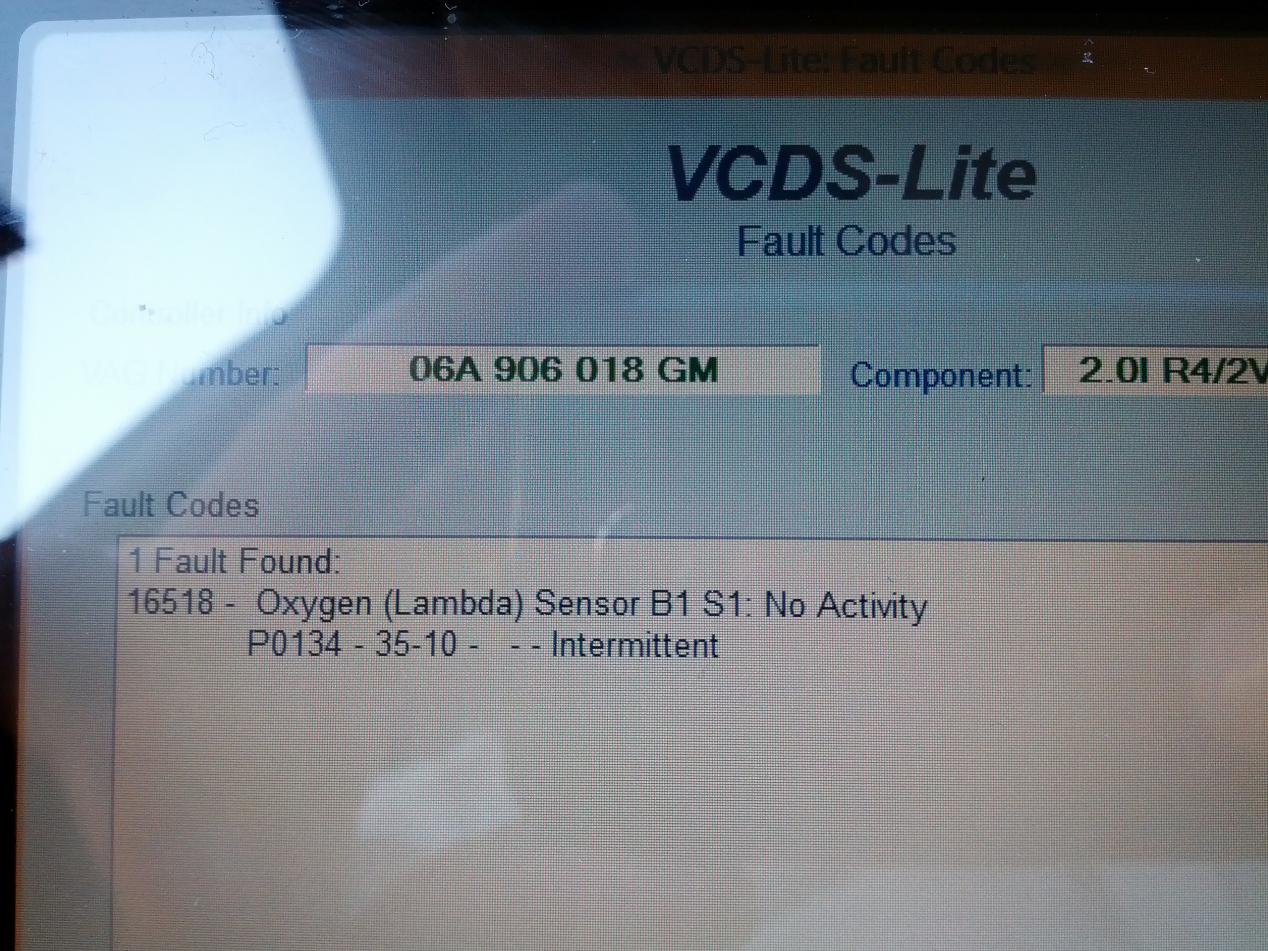

Jeg har en Volkswagen Bora 2.0 01' som har lambdatrøbbel. Grunnen til at jeg vet dette er fordi forrige eier av bilen har byttet lambdasonden 2 eller 3 ganger hos Møller siden bilen var ny. Måten jeg vet at lambdasonden må byttes på er at motorlampen begynner å lyse og en feilkode om lamdbasonden kommer opp.
Etter at jeg har overtatt bilen så har motorlampen lyst mye og den bruker mye mer bensin enn når motorlampen ikke lyser.
Jeg har en VAG-COM kabel som jeg bruker for å slette feilkoden om lambdasonden, og når dette er gjort kan bilen oppføre seg fint i opptil 1-2 uker. Dette er grunnen til at jeg ikke vil bytte lambdasonden enda engang. Siden feilkoden ikke kommer tilbake med engang jeg har fjernet den så antar jeg at lambdasonden fungerer som den skal inntil noe gjør at denne slutter å oppføre seg normalt.
Så kommer spørsmålet: Hva kan gjøre at lambdasonden slutter å fungere slik som min gjør?
Bilde av feilkoden:
Endret av miXer
Det kan være ledningsbrudd som gjør det, typiske bruddsteder kan være i kontakter og overgang fra motor/karroseri.
Men det er ikke sikkert bruddet er fullstendig, altså att det kan komme å gå, da kan bilen fungere en stund for så å tulle igjen..
I værste fall kan det være ECU (Motorstyringen)
Endret av FiveInline
Gjest Slettet-fsaSP0zV
Sikker på at det er lambdasensorfeil? På min-99 Astra hadde jeg samme indikasjon, men det hjalp ikke å bytte sensoren. Forsøkte også å bytte ECU, samme feil. Det viste seg at det var LMM som var årsaken, etter å ha byttet den var alt i orden.
