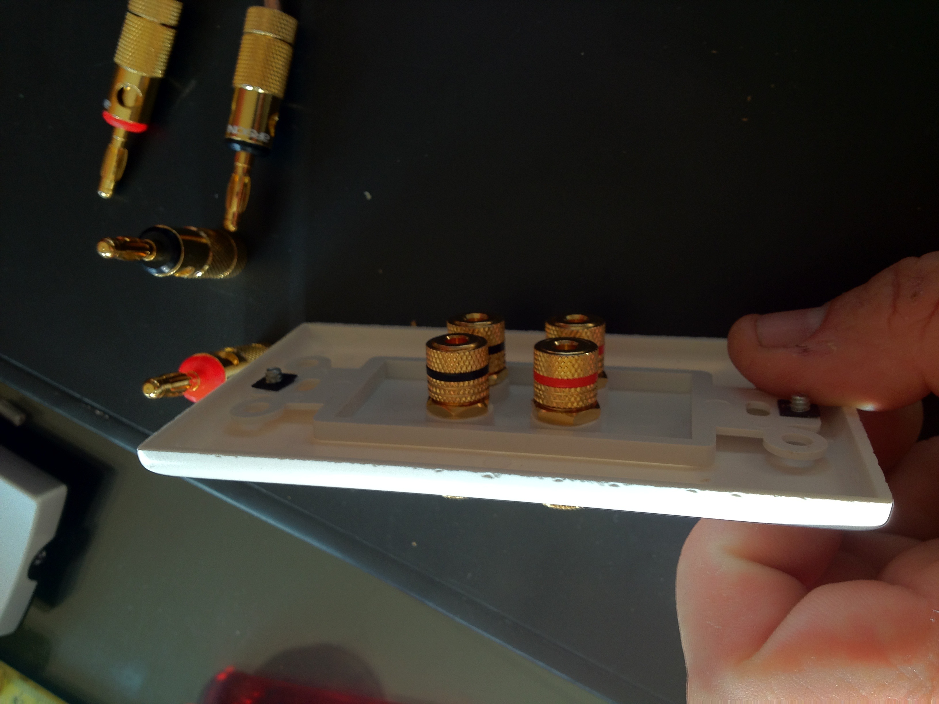

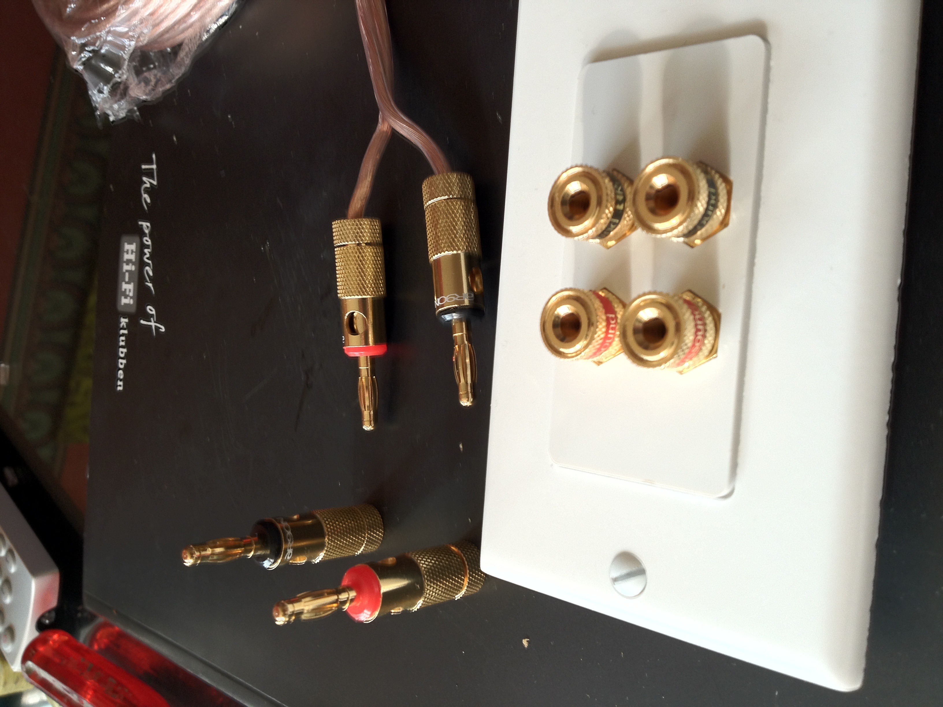

Jeg ønsket et par bakhøyttalere, så jeg dro ned til HiFi senteret og fikk kjøpt meg 2 par av disse koblingene for innfelling.
De kostet 295 kr stk.(4 stk punkter, 2 sett høyttalere)
Greia var at disse ikke hadde en sokkel da jeg måtte ha de montert utenpå veggen.

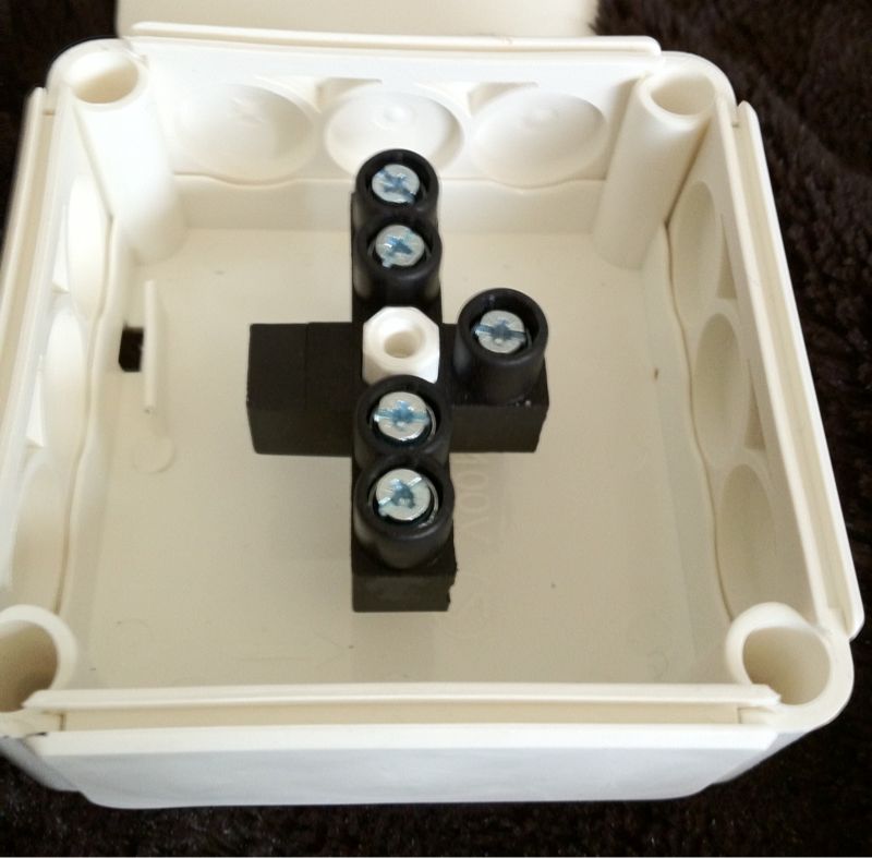

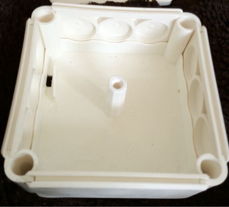

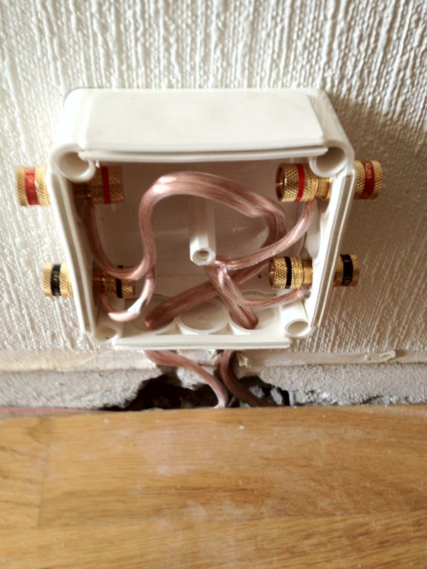

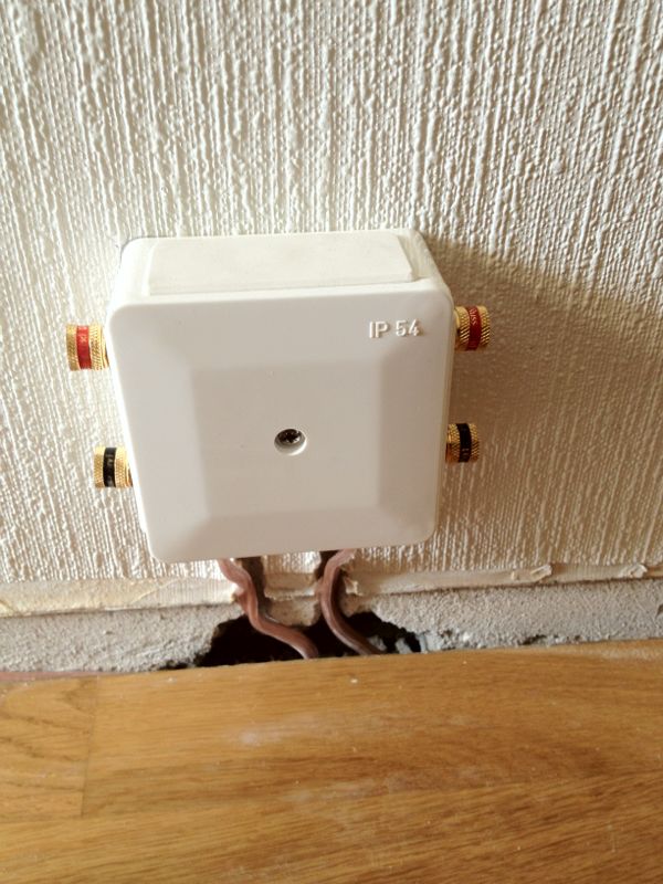

Var en tur innom Biltema pga. andre ting men går alltid innom hylla med koblingsbokser, brytere mm..mulig et eller annet jeg trenger eller ikke trenger men bare må ha det..
Fant en koblingsboks for strøm til kr. 19,90,- Denne må testes ut.
Kom hjem og åpnet den, dro ut selve koblingen(sukkerbiten) i boksen og hadde masse plass for kabler.
Se bildene
Endret av labbus
de 2 nederste bildene er fra HiFi klubben, etter noe modifisering se bildene øverst
