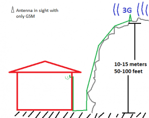

Har ei hytte rett ved siden av et 10-15 meter høyt fjell som vist på bilde.
Trenger en slags løsning som plukker opp signalet på toppen av fjellet og leder det inn i hytten. Som vist i grønt på bildet.
Hvordan kan jeg gjøre dette?
Hadde det fungert med to antenner og en kabel i mellom?
Dersom du kan trekke strøm og evt. nettverkskabel opp på knausen så kan du koble en 3G-dongle i denne eller lign. og putte alt i en vanntett boks.

Slikt utstyr er så vidt jeg vet forbudt å bruke i Norge - og man kan få seg en smell om bruken oppdages. Grunnen til forbud er at uatorisert utstyr faktisk kan blokkere mobiltilgang for andre.
Dog regner jeg med at hytta er såpass avsides når du har slike problemer at du neppe forstyrrer særlig mange, men hva vet jeg. Ja, det kan fungere.
Ellers så synes jeg mp3skalle har et fornuftig forslag. Det finnes en lang rekke andre modeller også som kan brukes med mobilt nettverk. Vet også om folk som har laget et lite "hus" til "ruteren", med batteri og solcellepanel. Ellers kan de være lurt å sjekke f.eks ICE sin dekning der hytta er. De har f.eks ukeabonnement om man ikke er på hytta så veldig mye i året. Er du på hytta slik at det regnes 10 uker iløpet av året koster det 1 750 kr (dvs 175 kr pr påbegynt uke).
