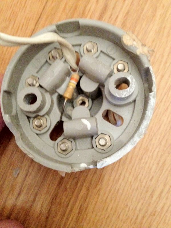

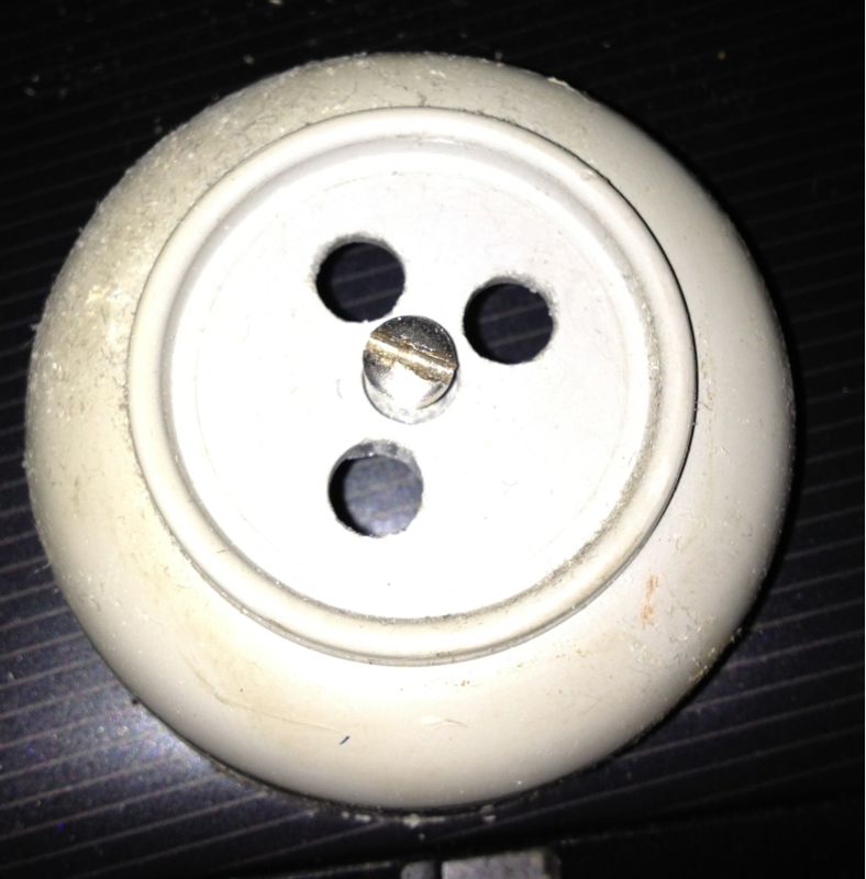

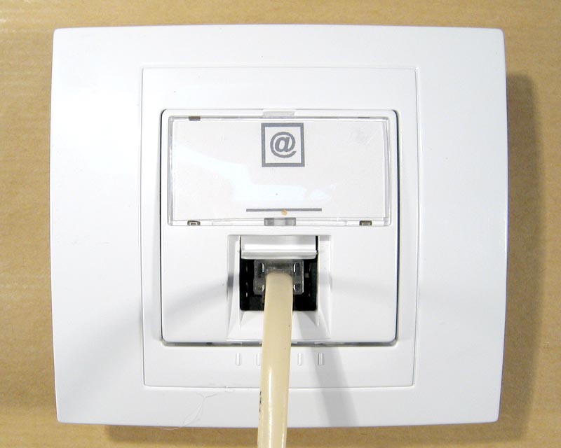

labbus Skrevet 13. juli 2012 Skrevet 13. juli 2012 (endret) Mulig det er feil tråd å legge opp dette, fant ikke annet som virket mere riktig. Pusser opp stua nå og det er en gammel rund 3-polet tlf-kontakt som jeg ønsker å oppgradere til et Rj11 uttak. Dette gamle støpslet er koblet til 2 stk ledninger. Lar det seg gjøre? Se bilder Siste bildet er en sak jeg ønsker å bruke istedenfor den gamle runde "Ragnild" Endret 13. juli 2012 av labbus

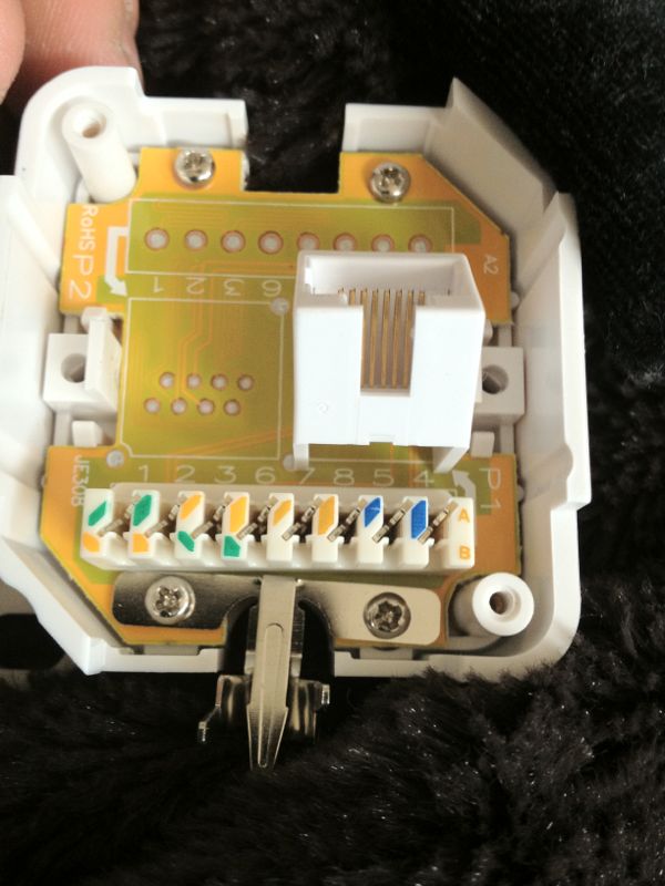

SirAmp Skrevet 13. juli 2012 Skrevet 13. juli 2012 (endret) det går fint, men ville gått for rj45, rj11 plugg passer i rj45 uttak, men ikke motsatt. koble på plint nr 4 og 5, som vanligvis de to plintene lengst til venstre. Endret 13. juli 2012 av SirAmp

labbus Skrevet 14. juli 2012 Forfatter Skrevet 14. juli 2012 (endret) det går fint, men ville gått for rj45, rj11 plugg passer i rj45 uttak, men ikke motsatt. koble på plint nr 4 og 5, som vanligvis de to plintene lengst til venstre. Takker Endret 14. juli 2012 av labbus
labbus Skrevet 17. juli 2012 Forfatter Skrevet 17. juli 2012 (endret) det går fint, men ville gått for rj45, rj11 plugg passer i rj45 uttak, men ikke motsatt. koble på plint nr 4 og 5, som vanligvis de to plintene lengst til venstre. Ok og det spiller ingen rolle hvem kabel som kommer på hvem? Bare de kommer på 4 og 5? Er en Cat 6 fra han Clas O. Se bilde Endret 17. juli 2012 av labbus
