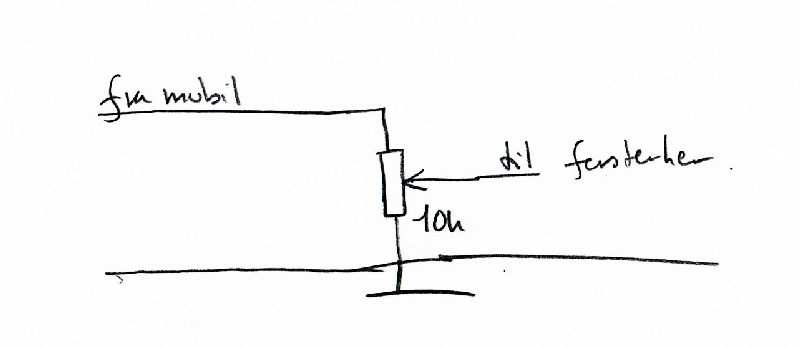

Du trenger en pot med to i en, altså to potentiometere i en pakke, slik som denne: http://www.taydaelectronics.com/potentiometer-variable-resistors/rotary-potentiometer/logarithmic/10k-ohm-logarithmic-dual-taper-potentiometer.html.
Kobler du det slik som bildet under vil det skape en spenningsdeler slik at du alltid kan vri fra 0% til 100%.
10k Ohm bør være bra tror jeg. Husk at ørepluggene vil være koblet i parallell med wiperen og jord så hvis verdien på poteniometeret er veldig høyt vil antagelig volumkarakteristikken ikke bli helt som ønsket.
