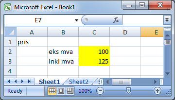

Bruke samme felt som "visnings" og "Skrive"-felt i excel?
*F*
Se bildet:
er det mulig å gjøre slik at om man skriver f.eks "100" ved eks mva så dukker det opp 125 i inkl mva og motsatt, slik at man også kan skrive f.eks 125 i inkl mva så dukker 100 opp i eks mva?
Noen som vet om dette i det heletatt er mulig? Hadde vert himla greit.
Jeg tror ikke du slipper unna litt kode. Høyreklikk arkfanen "Sheet1" og velg "Show Code" (eller noe lignende). Lim inn følgende
Private Sub Worksheet_Change(ByVal Target As Range)
If Target = Range("c2") Then
Application.EnableEvents = False
Cells(3, 3) = Target.Value / 1.25
Application.EnableEvents = True
End If
If Target = Range("c3") Then
Cells(2, 3) = Target.Value * 1.25
End If
End Sub
