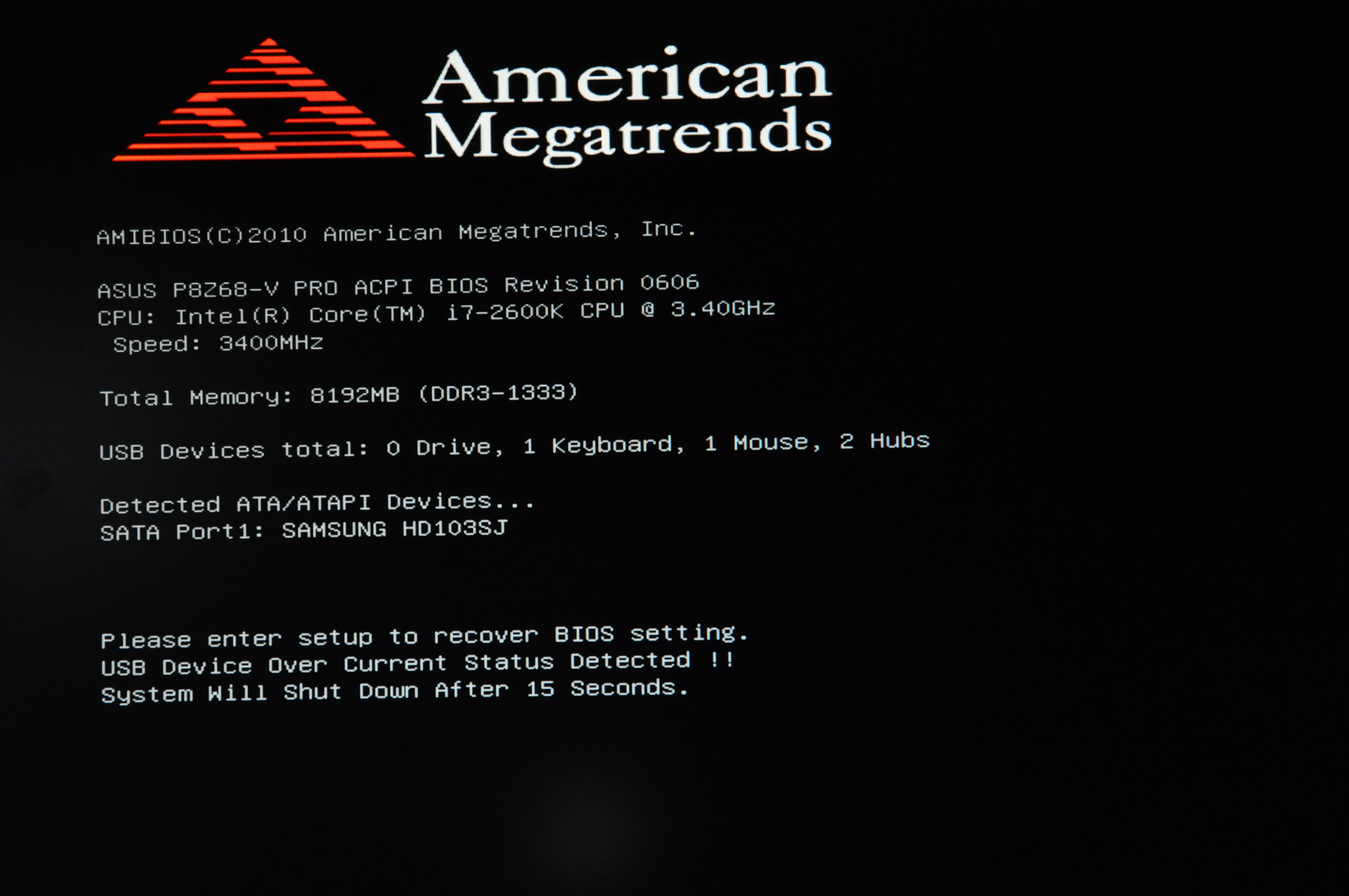

Sloth marks the spot Skrevet 21. juni 2012 Forfatter Skrevet 21. juni 2012 (endret) Vet ikke om dette bildet er noe til hjelp. Endret 21. juni 2012 av Herverk

R2B2 Skrevet 23. juni 2012 Skrevet 23. juni 2012 Herverk, har du flere disker i maskinen? Du sier at PC-en ikke "finner" harddisk, men så poster du et bilde som viser en harddisk funnet på sata port 1. Og hva menes når du sier byttet kontakter?
Sloth marks the spot Skrevet 5. juli 2012 Forfatter Skrevet 5. juli 2012 Det jeg mener er at jeg har byttet mellom de ulike sata portene. Det forvirrer meg også at den sier at den finner harddisken, men likevel så klarer den ikke å finne den.
StoltHD Skrevet 5. juli 2012 Skrevet 5. juli 2012 Problemet her er ikke at den ikke finner noen disk, men at det har skjedd noe med en eller annen usb enhet.... meldingen er ganske klar... koble fra alle usb enheter du har først, utenom mus og tastatur hvis dette er usb. Gå inn i bios, gå til siden hvor det står load default settings.... vanligvis siste side der hvor du også kan "save changes and exit". velg alternativet "load defaults" så "save changes and exit". la maskinen starte om og se om det hjalp, hvis ikke, ta ett nytt bilde av feilmeldingene som kommer opp og post her så hjelper vi deg derfra.
