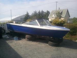

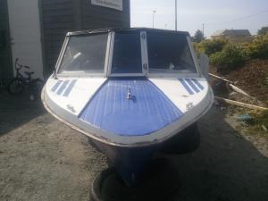

Her er 14fot gliset vi gikk til innkjøp av, medfulgte en 25hk Johnson 97mod, med elstart og rattstyrting.
(båten har ikke dobbelbånn..)
Vårt ønske er å pusse den ned, og male/lakkere den på ny / få den strøken.
Som dere kan se, det er endel å ta tak i på denne båten, å det hjelper jo ikke akkurat mye når vi har null peiling selv nesten :-).
Så har endel spørsmål her, håper noen kan være behjelpelige med tips og råd, så skal vi sørge for å poste resultatene her etterhvert!.

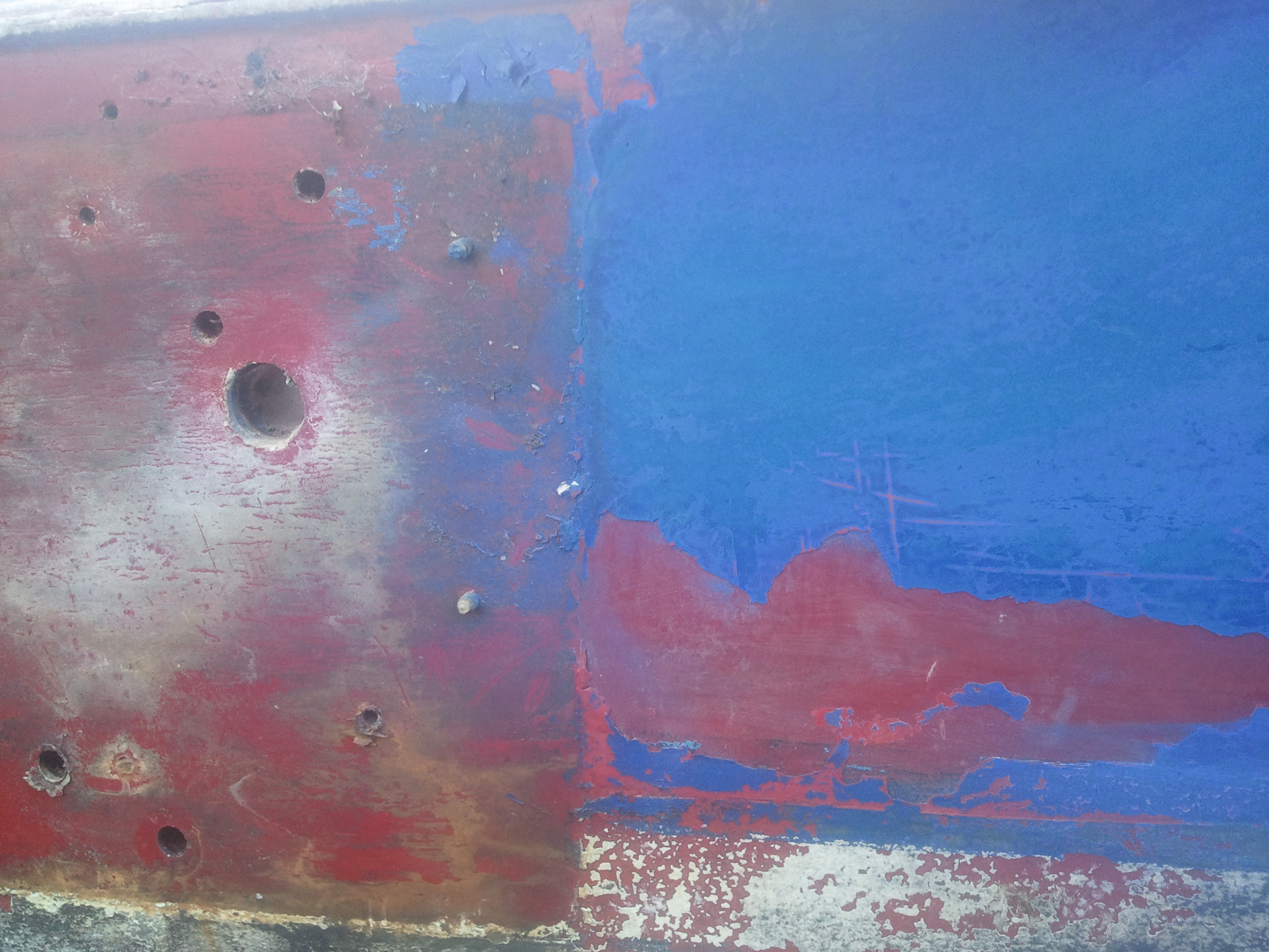

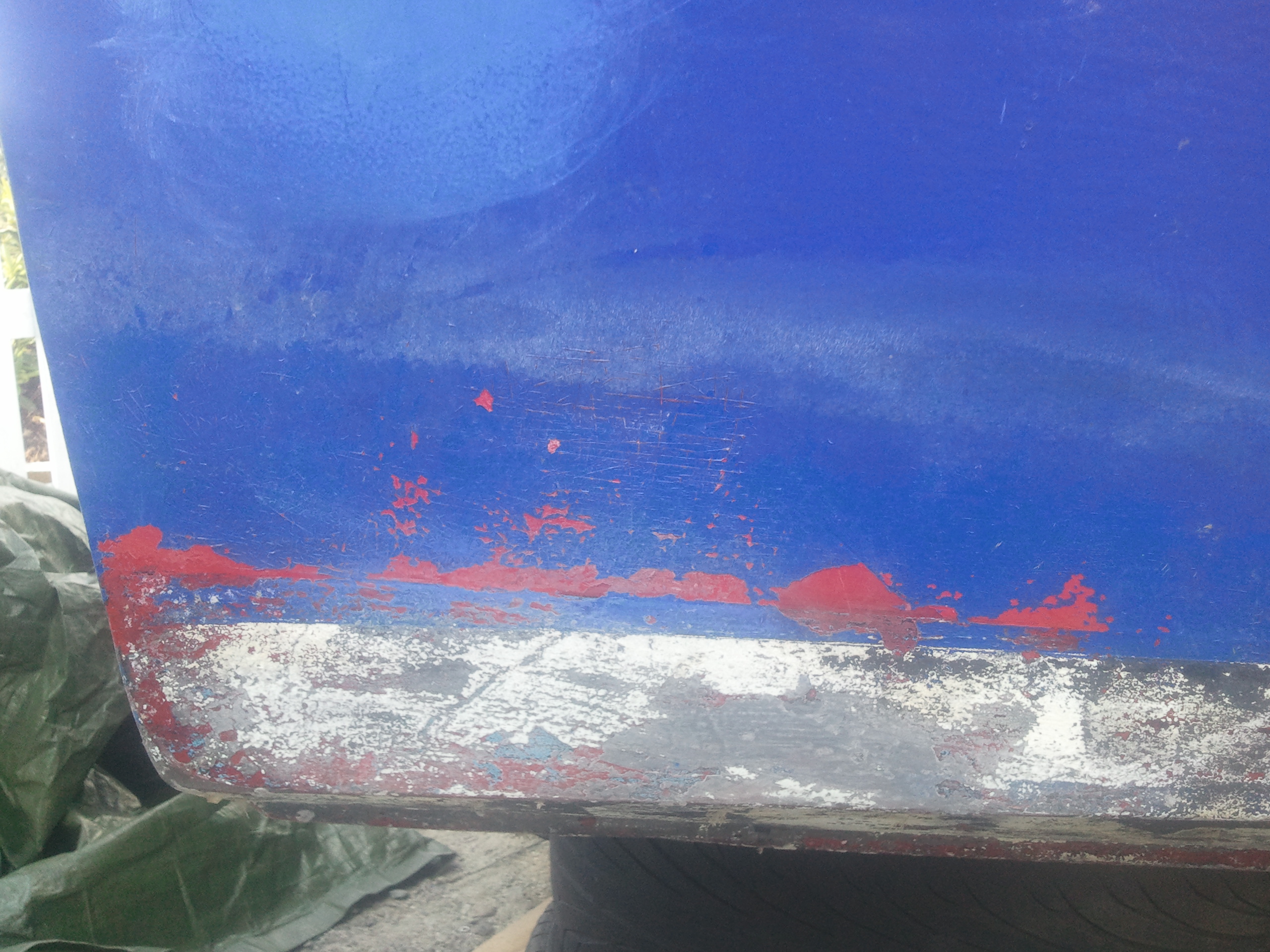

Bak på båten, med påhengs feste, deilig flassete lakk.
Nærbilde av bildet ovenfor ved siden av påhengs festet (vi har fjernet metallet som stod ja)

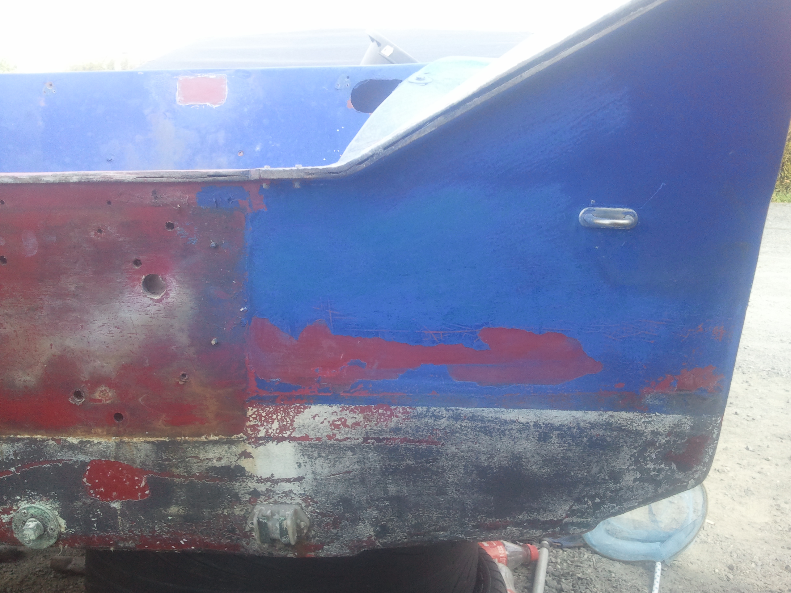

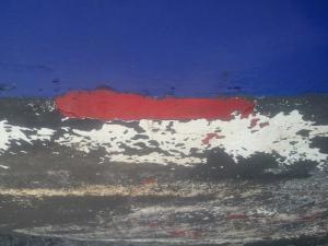

Bak på siden, masse flasse action her også, inkludert hvitfarge på bunnsmørringen..

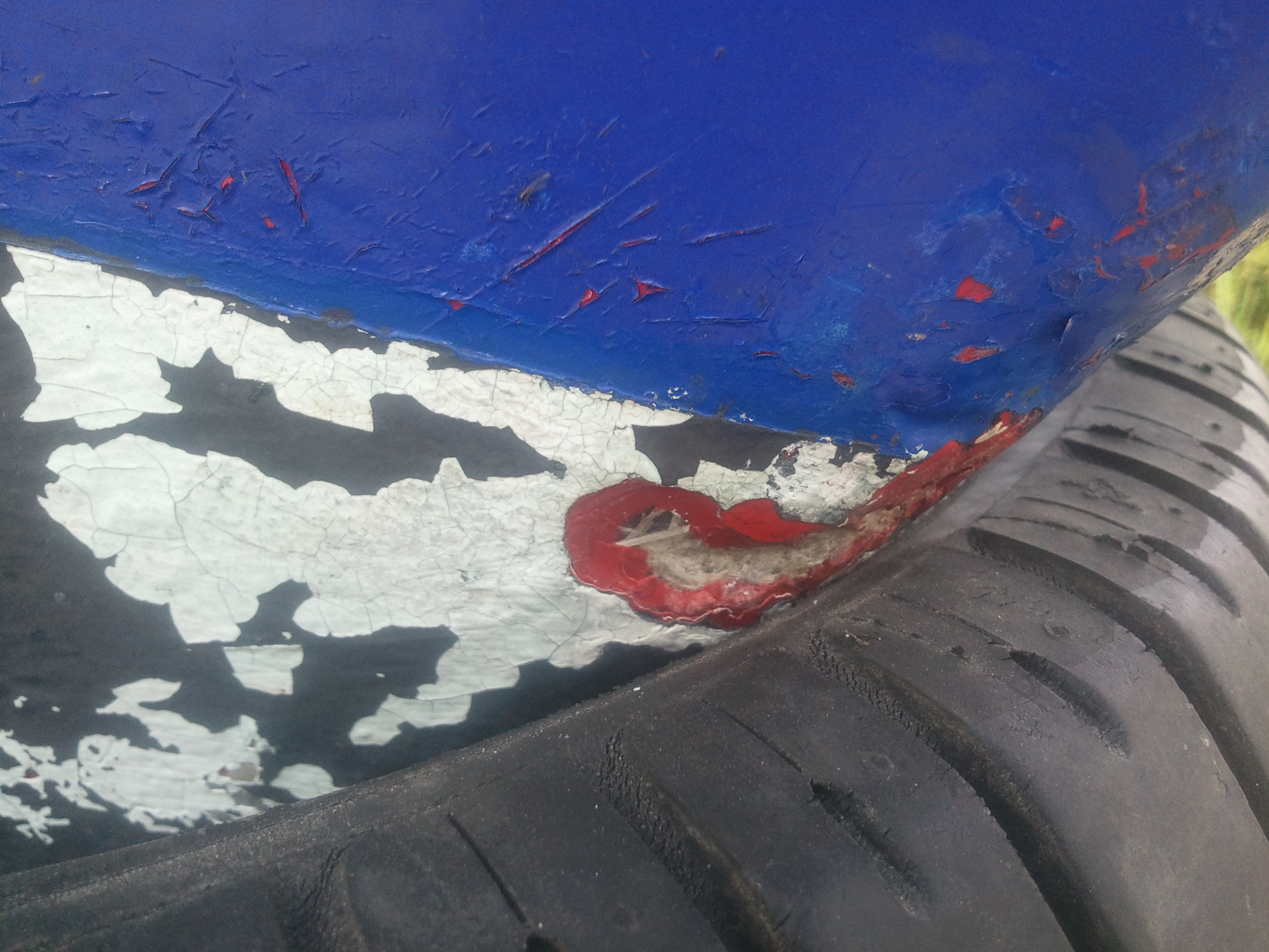

Framme med bauen, "stygg" skade, bør vel fikses umiddelbart?.

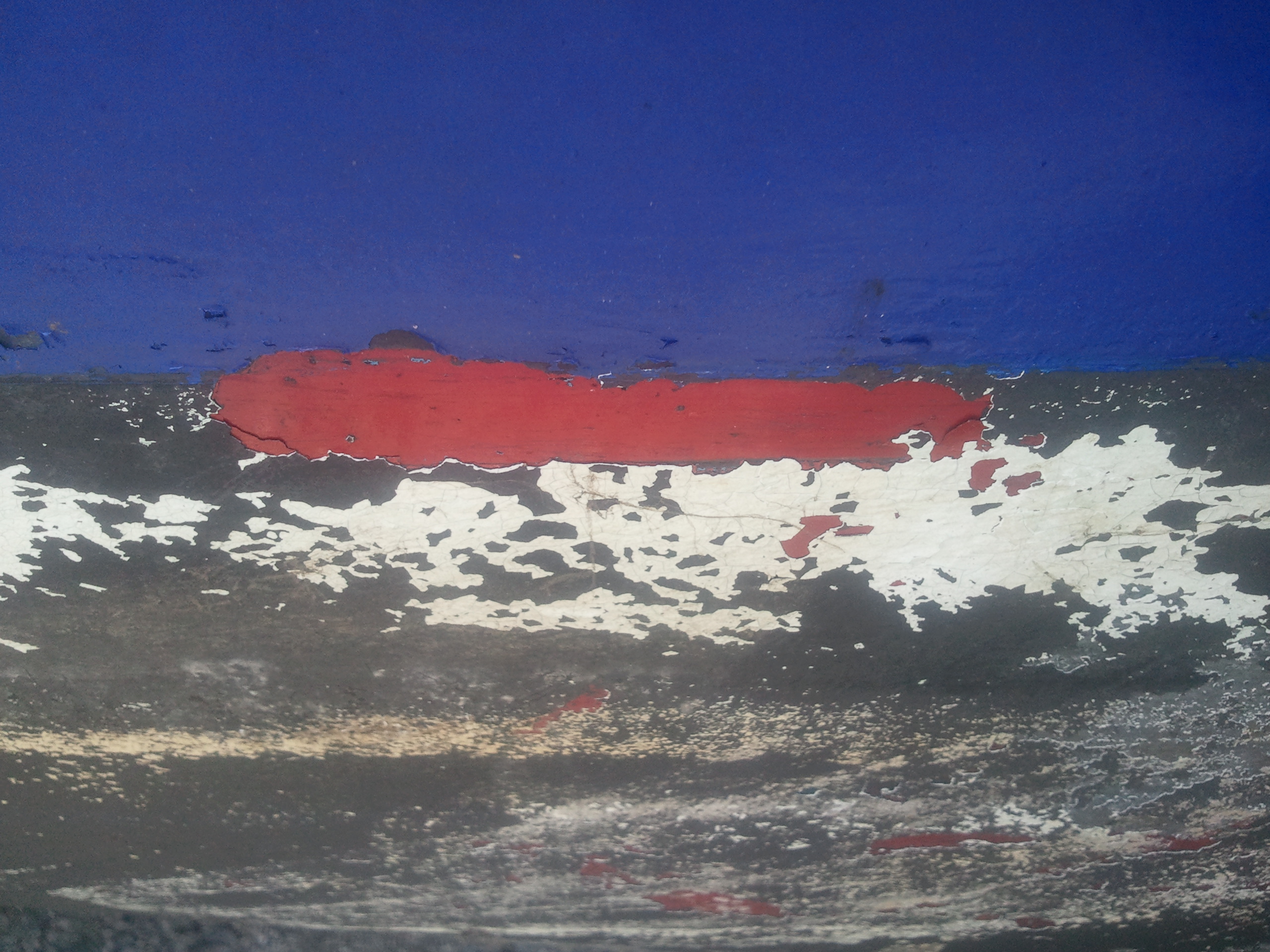

Nesten framme med bauen dette også, midt mellom bånnsmørring og topcoat, igjen denne teite rødfargen :s

Jeg gadd ikke og lese alt du skrev her, men kan gi deg litt sånn generelt :)
Du er nødt til og pusse ned til originallcoaten for og få et godt feste til ny lakk, når du har pusset nesten helt ned med 80/100 korning kan du begynne og bruke finere korning, hvor fint er avhengig av hvilken og hvordan metode du har tenkt og etterbehandle båten med.
Åpne sår burde slippes godt rundt så glassfiberen er synlig/åpen "begynn gjerne med 36 korning, og la det være sånn en stund", la det stå åpen så lenge som mulig for og få tørket ut fukt, hvis mulig bruk epoksy eller vinylester istedenfor polyester siden det gir en bedre feste til eldre glassfiber, det såret du har i baugen burde glassfibres opp igjen og ikke bare sparkles igjen.
