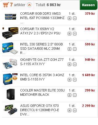

Har planer om å kjøpe meg ny PC. Den vil i hovedsak bli brukt til spilling og forefallende. Jeg har satt meg en øvre grense på 7000,-.
Jeg har satt opp en liten liste på Dustin, og trenger da litt tilbakemeldinger på oppsettet.
Har ikke behov for noen andre deler enn det jeg har lagt til der.
Så det jeg egentlig lurer på er om det jeg har lagt til vil gi mest for pengene til den prisen eller om noen har forslag til forbedringer.

Ser ikke verst ut, det der. GTX 660 er det neste kortet i 600-serien Nvidia skal slippe, så om du vil vente, passer vel det temmelig godt til budsjettet ditt, ellers er GTX 670 et godt valg om du vil gå opp.
Ellers er HD 7850 og 7870 gode kort i samme prisklasse, men fra spillene du nevner, er det Battlefield som er tyngst, og der yter GTX 570 bedre per krone. 7850 og 7870 vil imidlertid overklokke bedre, støye mindre og trekke mindre strøm.
http://www.anandtech...duct/518?vs=548
Om du vil kjøpe nå, og holde deg under 7000,- totalt, er oppsettet helt fint :)
Du mangler jo en harddisk

Fikk med meg det, ja. Har du en HDD til overs fra før av da eller, for du kommer virkelig ikke langt med 60GB. (Antar at du selvfølgelig har en HDD fra før av) :)
Endret av Vertical^
Mulig jeg venter litt da, er begrenset hvor mye man kommer til å spille i sommer uansett.
Har nok disker å ta av, er bare ikke sikker på hvor stor jeg kommer til å sette inn i tillegg, time will show.
