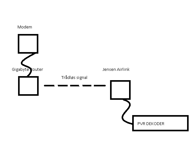

Jeg har en router koblet til modem i et rom (router er en gigabyte)
Jeg vil ha en access point i stua som jeg kan koble til en pvr dekoder (fruen i huset vil se på serier =)
På elkjøp de at jeg kunne kjøpe en Jensen Airlink og benytte meg av det, men hvordan setter jeg opp dette ? Har vært i menyen på routeren (Airlinken) og satt den på "use as access point." Men hva gjør jeg nå ? Begynner å tvile på at dette i det hele tatt går an...
Bruk av homeplug er uaktuelt da de ikke er på samme kurs.
Er litt datakyndig, men nettverksopsett er ikke min sterkeste side..
All hjelp mottas med takk..
Edit: Slik tenkte jeg det
