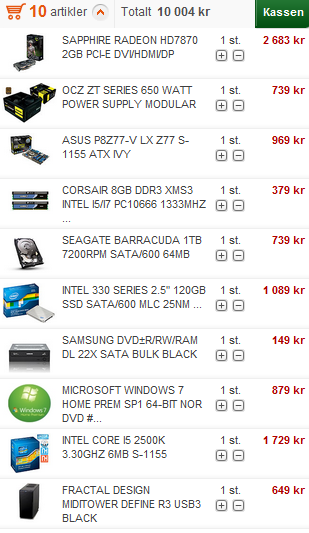

Olestokk Skrevet 29. mai 2012 Skrevet 29. mai 2012 Dette er noe: Oppsettet er bare ett bilde så du må søke opp delene. Det er fra Dustin.no Her har jeg ikke tatt med overklokking som en står mulighet, å legge på 250kr til en Cooler Master Hyper 212 Evo vil gjøre så du får rom til grei nok overklokk.
dansve Skrevet 29. mai 2012 Forfatter Skrevet 29. mai 2012 Dette er noe: Oppsettet er bare ett bilde så du må søke opp delene. Det er fra Dustin.no Her har jeg ikke tatt med overklokking som en står mulighet, å legge på 250kr til en Cooler Master Hyper 212 Evo vil gjøre så du får rom til grei nok overklokk. Ser kjempeflott ut! Bare lurer, men hvor mye bedre er denne enn den i20 gamer premium pcen? hehe. Bare litt kult å vite hvor mye det er å spare på å bygge selv og om delene er av høyere kvalitet enn de delene som settes i ferdig pcer?
Olestokk Skrevet 29. mai 2012 Skrevet 29. mai 2012 Dette er noe: Oppsettet er bare ett bilde så du må søke opp delene. Det er fra Dustin.no Her har jeg ikke tatt med overklokking som en står mulighet, å legge på 250kr til en Cooler Master Hyper 212 Evo vil gjøre så du får rom til grei nok overklokk. Ser kjempeflott ut! Bare lurer, men hvor mye bedre er denne enn den i20 gamer premium pcen? hehe. Bare litt kult å vite hvor mye det er å spare på å bygge selv og om delene er av høyere kvalitet enn de delene som settes i ferdig pcer? I grafisk ytelse er det snakk om ~25% bedre på den jeg satt opp. I tillegg er det ett støydempet kabinett, bedre kjølt skjermkort som lager mindre lyd, flere funksjoner og utvidelsesmuligheter på hovedkortet og en strømforsyning som gjør det mulig å rydde kablene bedre (det å rydde kablene skikkelig er noe som fører til økt luftgjennomstrømning i kabinettet. Økt luftgjennomstrømning fører til at viftene på skjermkort og prosessor må jobbe mindre for å få nok lufting, som ingen fører til lavere støyproduksjon).
dansve Skrevet 29. mai 2012 Forfatter Skrevet 29. mai 2012 Dette er noe: Oppsettet er bare ett bilde så du må søke opp delene. Det er fra Dustin.no Her har jeg ikke tatt med overklokking som en står mulighet, å legge på 250kr til en Cooler Master Hyper 212 Evo vil gjøre så du får rom til grei nok overklokk. Ser kjempeflott ut! Bare lurer, men hvor mye bedre er denne enn den i20 gamer premium pcen? hehe. Bare litt kult å vite hvor mye det er å spare på å bygge selv og om delene er av høyere kvalitet enn de delene som settes i ferdig pcer? I grafisk ytelse er det snakk om ~25% bedre på den jeg satt opp. I tillegg er det ett støydempet kabinett, bedre kjølt skjermkort som lager mindre lyd, flere funksjoner og utvidelsesmuligheter på hovedkortet og en strømforsyning som gjør det mulig å rydde kablene bedre (det å rydde kablene skikkelig er noe som fører til økt luftgjennomstrømning i kabinettet. Økt luftgjennomstrømning fører til at viftene på skjermkort og prosessor må jobbe mindre for å få nok lufting, som ingen fører til lavere støyproduksjon). Høres helt fantastisk ut!! Jeg og en kompis bestilte i20 idag.. me bare litt modding.. Men angret sjappt.. Skal nok bygge selv nå ja! Eller, det SKAL jeg! tusen hjertelig takk for svar! Dersom jeg vil ha et litt dyrere alternativ kan jeg ta kontakt?
