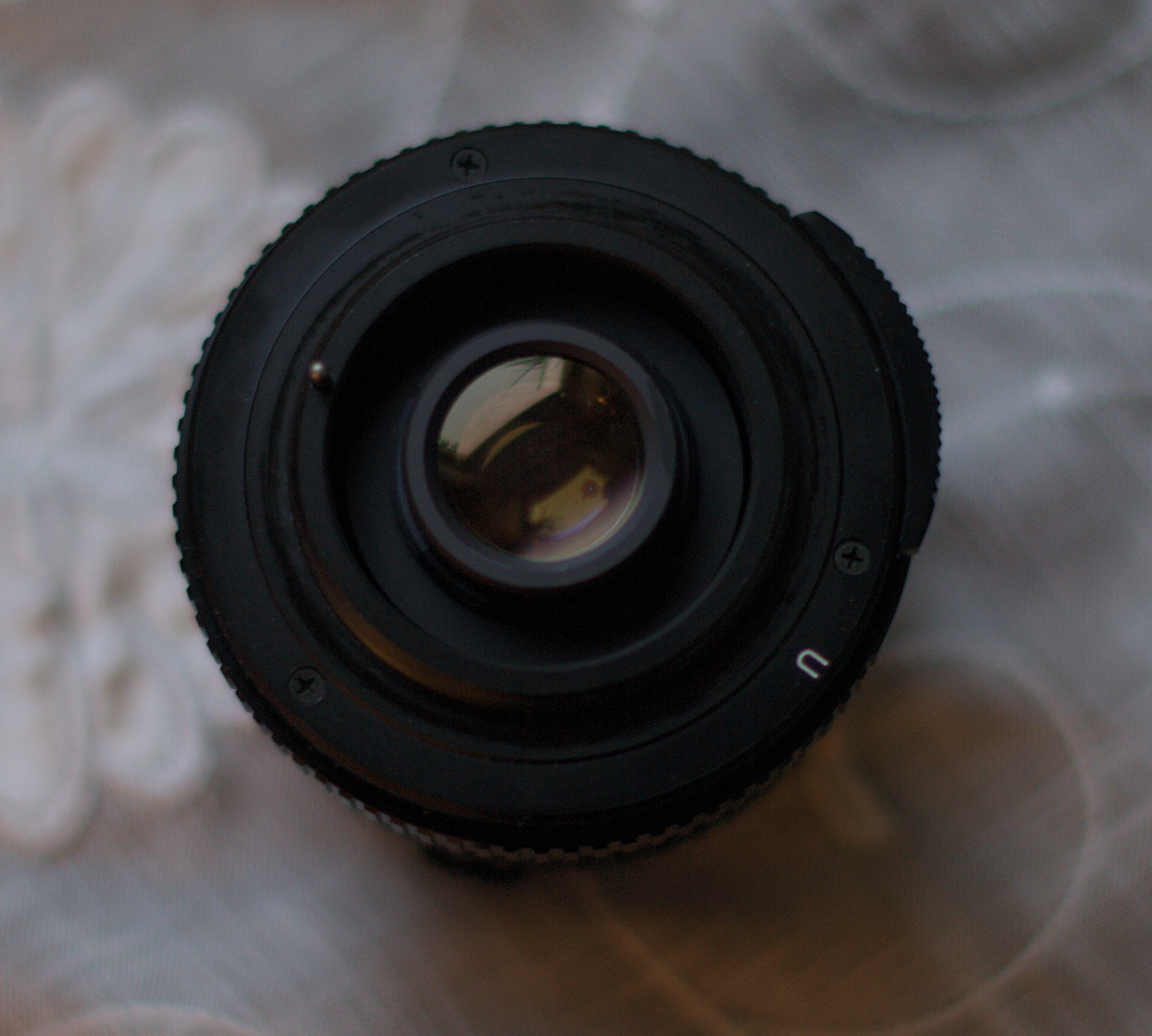

Slik ser den ut under. Virker som den skal skrus på, og så er det en pin man kan dytte inn.
Hvis nå dette er en linse for canon, som det mest sannsynlig er, kan man da finne en konverterer eller no for nyere canon hus? Tenker da hovedsaklig på 450D eller 600D (er en annen i familien som har canon)
Ut fra det bildet tror jeg det er snakk om skrumount M42 som mange kameraprodusenter brukte på 70tallet. M42-objektiver kan brukes på Pentax, Sony og Canon DSLR med et billig adapter uten glass. På Nikon må man ha korrigerende glass som nevnt i første svaret mitt.

Ditt bilde minner mistenkelig om dette her: http://www.bidorbuy.co.za/item/40625592/M42_RMC_Tokina_28mm_f2_8_Wide_Angle_Excellent_Sharp_and_Spotless_Glass.html
Det ser ut som objektivet er ganske bra basert på brukererfaringer på pentaxforum: http://www.pentaxforums.com/userreviews/tokina-mf-28mm-f2-8.html
Bare søk etter "canon m42" på ebay så får du haugevis av billige adaptere til Canon. Det samme gjelder Pentax, Sony ++ og forsåvidt Nikon, men se kommentarene ang fokus til uendelig der.
Canon hadde forøvrig sin egen mount kalt FD på 70tallet som ser ganske annerledes ut. De hadde kun 42mm avstand fra objektiv til film og det betyr at det kun er speilløse hus som f.eks Sony Nex som kan bruke de objektivene i dag uten korrigerende linser. Unntaket er noen få 50mm og 300mm+ canon fd som kan modifiseres slik at de fokuserer rett på EF-mount som dagens digitale Canon speilrefleks har.
