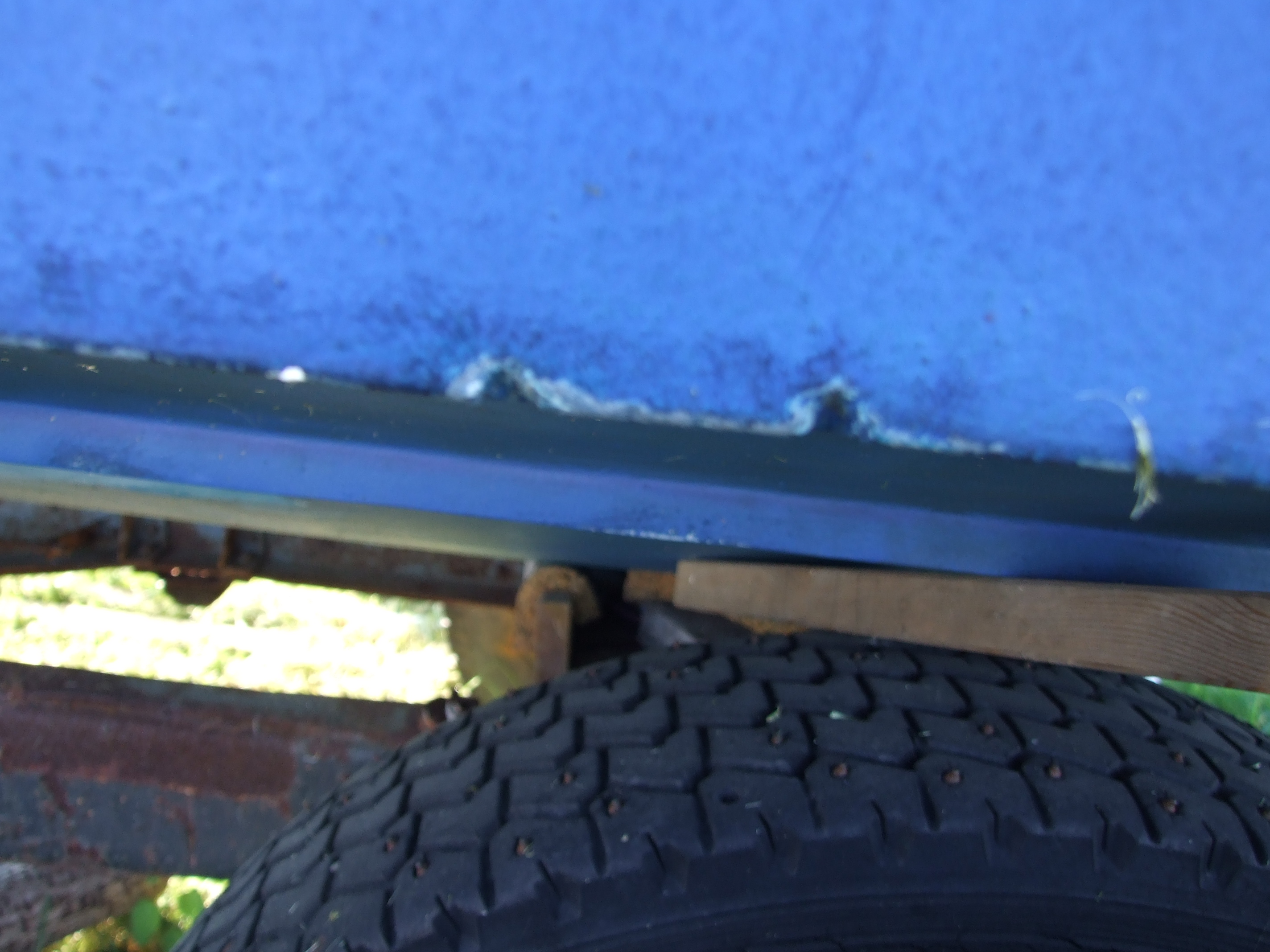

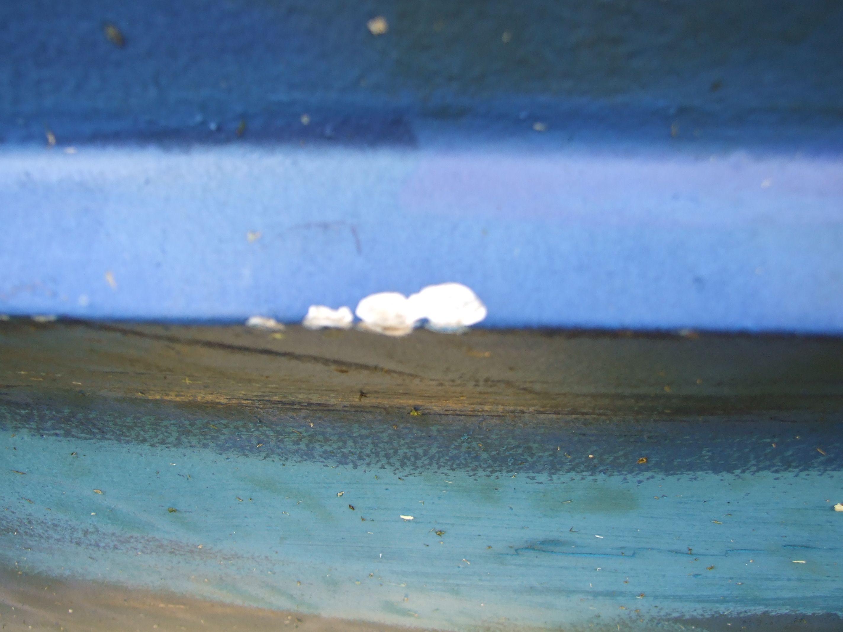

Hei.
Har to små skader på skroget som er under vannlinjen. Ser selve polyestren på skroget på begge to skadene.
Hva må gjøres i disse to skadene?
Slipe ned og evt prime med etter annet for deretter å legge bunnstoff over?
Evt hvor får jeg kjøpt slikt primer?
Setter stor pris for all hjelp folkens :)
Først må skadene sjekkes for sprekker, er det sprekker må de slipes ned for og bygge opp igjen med ny glassfiberduk og epoksy/vinylester, vil anbefale og bruke en med erfaring til dette siden det krever endel forhåndskunnskaper for og få en varig reparasjon.
Er det ingen sprekker, bare hull så er det enklere "såfremt det ikke er gjennomgående skade, da må det gjøres som beskrevet over".
Det første du gjør er og fjerne bunnstoff godt rundt skadestedet så minst 10cm er rent. Så tar du og gjør det rent for topcoat rundt hullet/skaden minst 4/5 cm, bruk maskeringsteip rund skaden "rundt der du har fjernet topcoat" og så sparkler du med tokomponent epoksysparkel til du har fylt ut skaden helt, puss ned til teipen og fjern teipen så kan du pusse jant ned til skroget etter at du har pusset stedet slett bruker du tre strøk med en tokomponent epoksyprimer, etter det kan du bunnstoffe båten igjen.
PS: husk at skadene må være helt tørre for fukt og at man må pusse/slipe før og imellom hvert strøk med eposkyprimer.
Alle velassorterte båtutstyr-butikker samt Biltema har rette produkter og les bruksanvisningen før du begynner.
