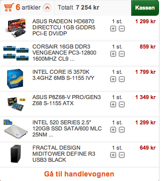

Christoffer99 Skrevet 6. juni 2012 Forfatter Skrevet 6. juni 2012 Lurer litt på å gå for det her: http://www.prisjakt.no/list.php?l=26012&view=m Noen kommentarer? Trur jeg skal beholde PSU og kabinett som jeg postet i første innlegg i tråden. Vurderer også å kjøpe en CPU kjøler med en gang, siden jeg mest sannsynlig skal overklokke, forslag til en god kjøler?

Christoffer99 Skrevet 9. juni 2012 Forfatter Skrevet 9. juni 2012 (endret) Da ser det ut som det blir dette oppsettet: http://www.prisjakt....?l=26012&view=m Holder det med original kjølepasta forresten? Eller burde jeg kjøpe en ny? Isåfall, noe å anbefale? Er det forresten noen andre gode CPU kjølere i samme prisklasse som 212 EVO? Tenkte å bestille alt fra dustinhome, og der er den på bestillingsvare. Endret 9. juni 2012 av Christoffer99
Christoffer99 Skrevet 11. juni 2012 Forfatter Skrevet 11. juni 2012 Da er det bestilt, takk for hjelpen til alle som har svart i tråden!
