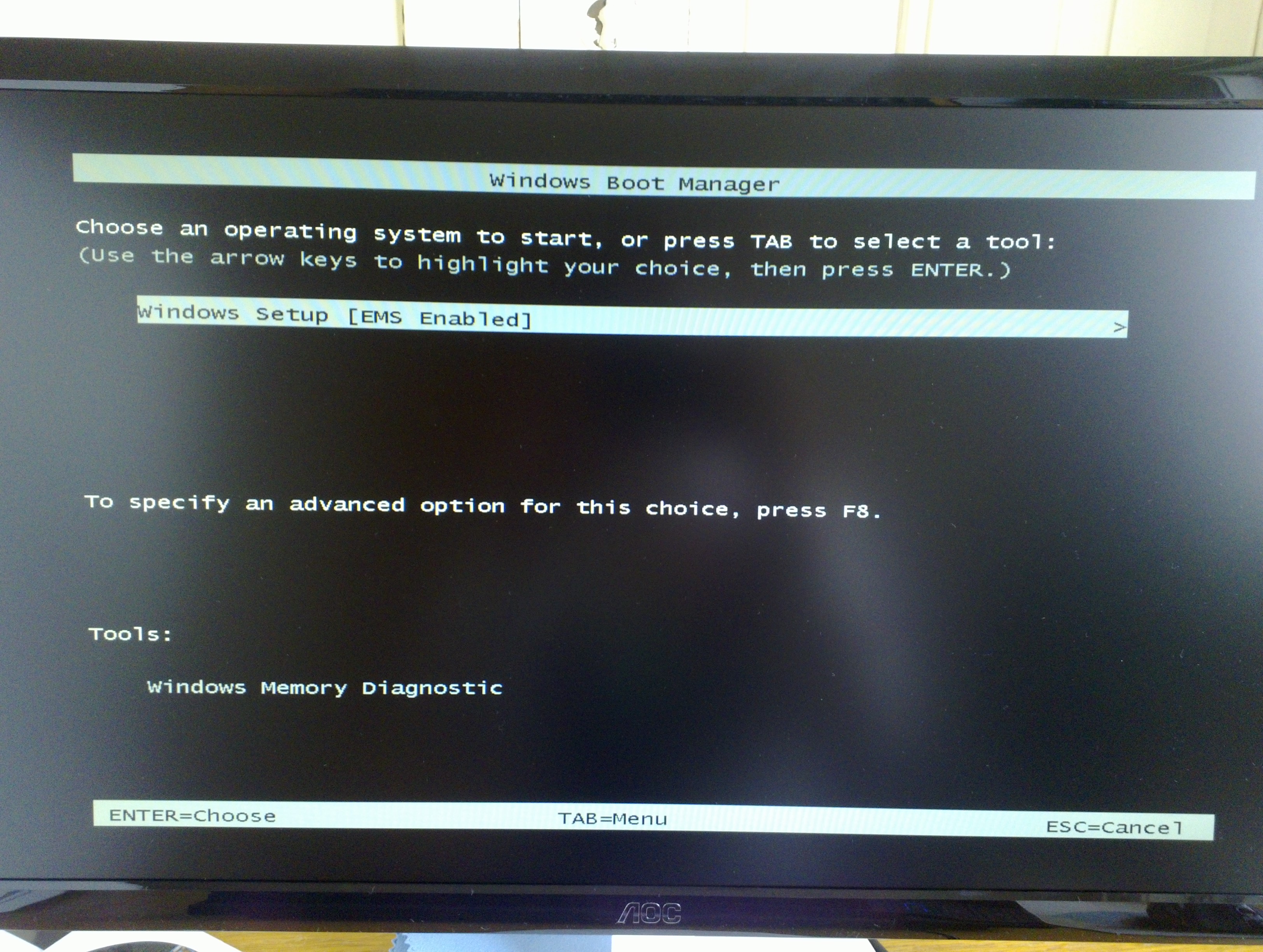

Har fått ett lite problem med windowsinstalleringen virker det som.
Den kommer seg forbi det partiet hvor den "Pakker ut windows filer", men de siste få gangene den har blitt ferdig med det har den bare resettet installasjonen av seg selv. Det resettet seg selv også en gang når jeg trykte på enter på dette bildet.
Noen som har noen ideer rundt dette?
Edit: Nå virker det som jeg ikke får fram dette bildet lenger en gang. Den skal restarte seg etter "installasjonen" for å fortsette, men den går bare tilbake til valg av språk etc...

Har ikke opplevd dette selv, men fant dette på nettet:
Sounds to me like you have your computer set to boot from the DVD drive......which you need to do to start the install.....but after it has the files it will reboot....and this one don't hit a key to enter the setup sequence.....just let the computer start.
You only have to do the "hit any key to boot from DVD" once at the start of the install.....after that it is fine.
Try.
very strange turned it on this morning, and changed the boot back to the hard disk and it worked straight away!
Kan det være noe i dette? Ellers kan jeg nok ikke hjelpe noe mer desverre.
Jepp, at jeg ikke tenkte på det tidligere. Var bare å ta ut CDen så den fikk boote seg fra harddisken.
Ikke helt våken i dag kan det virke som. :p
