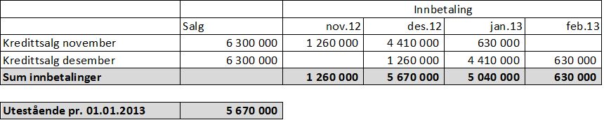

valentino Skrevet 12. mai 2012 Skrevet 12. mai 2012 Slik jeg forstår oppgaven må du sette opp en tabell med kontatstrømmen til salget. Salget for hver måned fordeler seg over 3 måneder, noe som vil si at deler av salget i november og desember blir kundefordringer 2012. På samme måte er kundefordringene for 2011 deler av salget fra november og desember 2011, og skal fordeles over januar og februar 2012. Det balanserte budsjettet for 2012 vil, slik jeg oppfatter det, være de budsjetterte innbetalingene for hver enkelt måned i 2012. Prøv å organiser dette i et excelark, og legg gjerne ut ditt utkast om du har behov for noen kommentarer. (det er mulig det er en begrensning på xls filer på vedleggsfunksjonen på forumet, men i så fall endrer du bare filendelsen til noe som er lov)

valentino Skrevet 12. mai 2012 Skrevet 12. mai 2012 Som sagt, kundefordringene er dele av kredittsalget i november og desember på grunn av kredittiden til kjøperne. Har du funnet frem til månedlig omsetning? Når det gjelder leverandørgjelden ved starten av 2013 er det deler av kjøpskostnaden i november og desember 2012 på grunn av kredittiden fra leverandører, korrigert for reduksjon i varelager. Utfordringen her bli nok å finne ut hva som egentlig er varekostnaden, men jeg tenker du finner det ut ved å ta utgangspunkt i omsetning og driftsresultatet. Du sier du vet hva svaret er, vil det si at du har fått utlevert en fasit?

valentino Skrevet 12. mai 2012 Skrevet 12. mai 2012 Jeg har regnet ut kundefordringene for deg. Når det gjelder leverandørgjeld må du finne månedlige kjøp og fordele betalingene på samme måte.

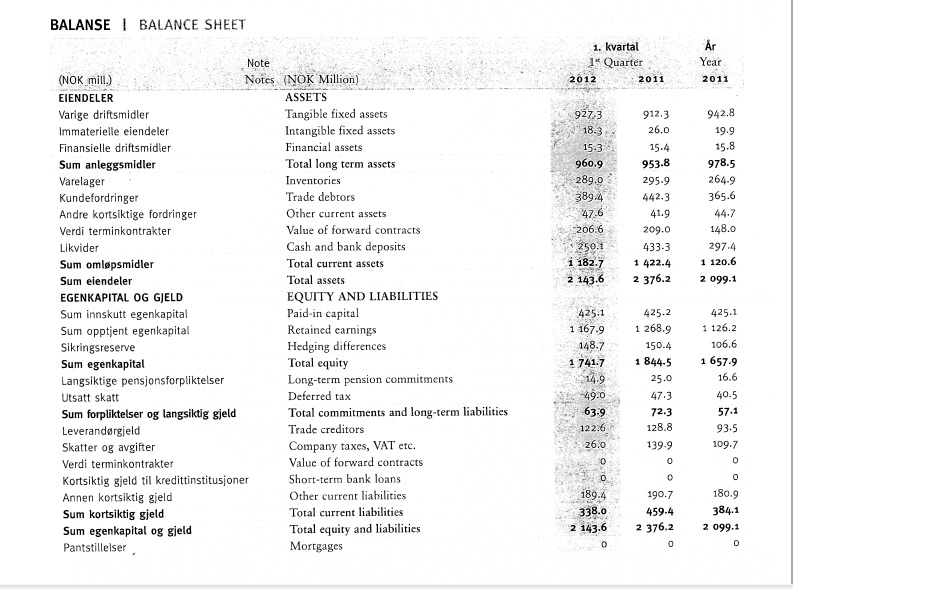

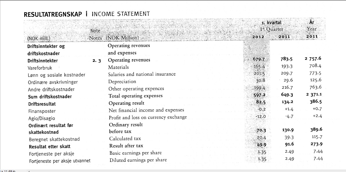

dr ro Skrevet 29. mai 2014 Skrevet 29. mai 2014 han noen hjelpe meg med denne økonomistyring oppgaven? Jeg skal finne avskriving, endring i varelager og disponering av overskudd, men vet ikke helt hvordan jeg kommer fram, og hva jeg skal ta utgangspunkt i. Dette er forresten ASA foretak. jeg har lagt til bilde av balanse og resultatbudsjett, takk på forband.
