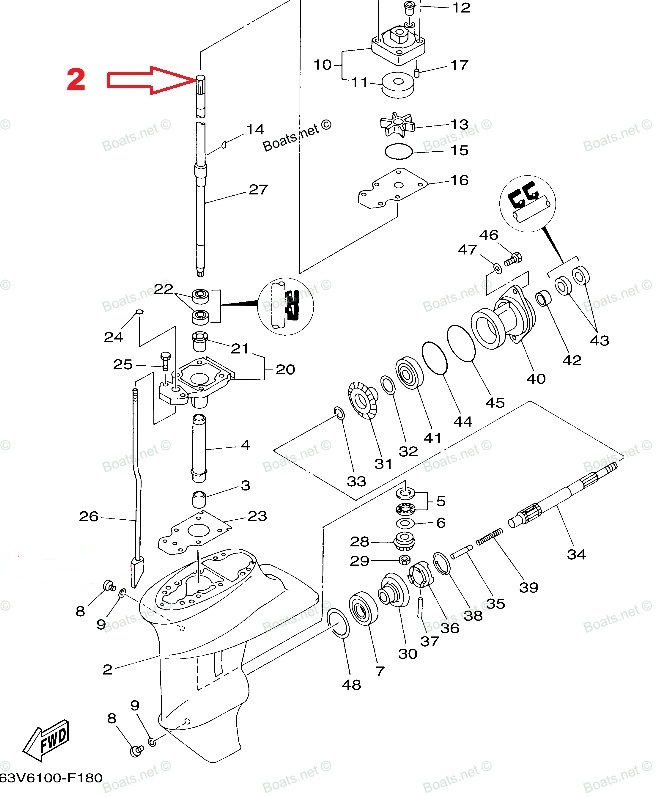

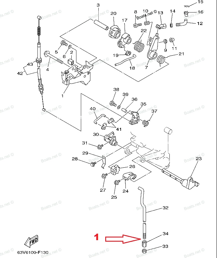

blinc Skrevet 19. august 2012 Forfatter Skrevet 19. august 2012 Hei igjen. Har prøvd å skrudd av undervannshuset (kjøpt ny impeller) nå, men får det ikke av fordi det henger igjen i girstanga. Noen som vet hvordan man løsner girstanga?
Itek Skrevet 19. august 2012 Skrevet 19. august 2012 Husker jeg har slitt med noe liknende på en 4hk motor. Usikker her, men klarer du å løsne ved å dreie litt på tannhjulene? - dra sakte i snora? Jeg mener at det skal være mulig å få ut undervannshuset med akslingen helt opp...
Ethe Skrevet 25. august 2012 Skrevet 25. august 2012 (endret) Jævlig dårlig system av Jamaha om du må faktisk ta av akslingen for å få løs impelleren. For å ta av den må du inn fra propellen og demontere absolutt alt, og det er ett mareritt og montere igjen så tror ikke Jamaha har denne løsningen for å bytte en slitedel. Jeg har aldri sett en utenbords motor hvor du må demontere akslingen for å få løs undervannshuset heller. den skal bare være og løsne alle skruene og dra løs så følger hele akslingen med. Den skal ikke sitte så veldig godt, ettersom det er relativt lite undervannshus Jeg ville kontrollert at alle skruene var tatt av, sjekk også under anoden også, der pleier det og være en bolt. Endret 25. august 2012 av Ethe
Ethe Skrevet 25. august 2012 Skrevet 25. august 2012 Beklager, tidlig og morgenen og leste feil. Girstanga ja;) Den kan du få løsnet på flere steder, normalt sett så sitter den bare tredd over girveksleren i undervannshuset, du kan også løsne den i toppen av motoren men tror ikke dette går pga utskjeringer etc, så pleier denne kun og ha mulighet med å bli dratt oppover. Som regel så er det litt døgang i dette staget, så prøv bare å ta tak i den og dra den opp, kan sitte godt pga salt og drit
Nautica Skrevet 25. august 2012 Skrevet 25. august 2012 (endret) Det er tre "deler" som er i overgangen, eksosrør, gearakselen og trekkstangen/gearveksleren. Hvis motoren er nyere en 2006 må du løsne kontraskruen og skru oppover mutteren som holder de to delene sammen på trekkstangen 1 det er et lokk på siden som må løsnes først, det hender at gearakselen 2 er fastrustet, da må du bruke litt makt, trekiler og hammer fungerer. Link til delelister. Endret 25. august 2012 av Nautica
