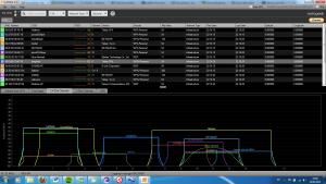

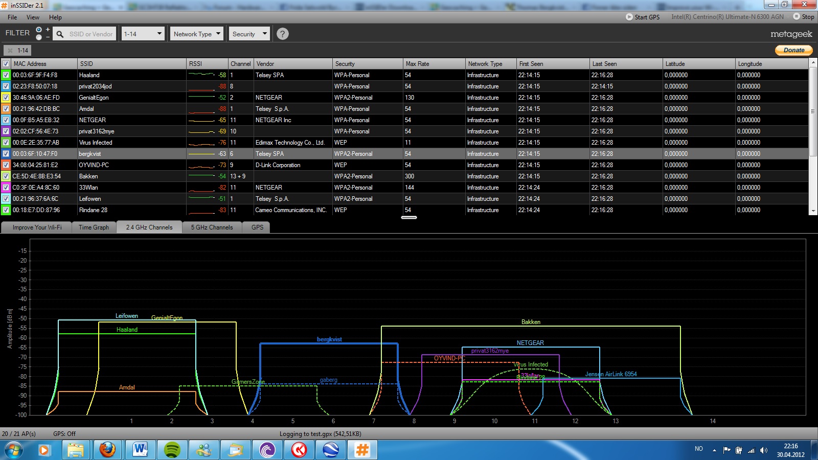

bonaqua Skrevet 30. april 2012 Skrevet 30. april 2012 (endret) Hei Har ein netgear wndr3700. Den virker perfekt til alt av bærbare pcer og kablet nett. Når det kommer til mobiltelefoner så sliter eg. Men før eg legger all skylda på ruteren skal det nevnes at eg har prøvd med ein dlink 655 og toppmodellen til Jensen, og det samme skjer der!! Den begynner så fint å laste f.eks m.vg.no og så stopper alt opp. Eller eg skal bruke DNLA og vise eit sjølvopptak til TVen. Alt henger seg opp og hakker. Det skal nevnes at eg bruker BÅDE Android 2.3 (LG p990) og windows phone 7.5 (HTC titan) , så eg kan ikkje skylde på OSet på mobilen heller. Når eg skrur av det trådløse nettet, så surfer begge telefonene fint med telenor sitt mobilnett. Når eg er på jobb med HTC titan'en, så går den i normal fart på trådløst nett, (så det er ikkje telefonen) Teorien min er at eg bur i ein 4-mannsbolig med ca 23 nett som inSSID tar inn. Kan det påvirke min ruter? Har forsøkt å sette den på forskjellige plasser i huset uten at det blir bedre av den grunn. Kva kanal skal eg velge på trådløst nett? Legger ved eit bilde fra inSSIDen. Er det noko eg kan forsøke å skru av\på? Bruker 5g nett til bærbare pcen. Usikker på det spiller inn i forhold til mobilene Oppi denne suppa av nettverk så er det mitt som heiter genialtegon Endret 30. april 2012 av bonaqua
Lars Dongeri Oppholdsnes Skrevet 1. mai 2012 Skrevet 1. mai 2012 Foreslår du bytter kanal i routeren til K6 pga signalstyrke hos nabonettene. Ser ut som routeren din støtter gjestenettverk, så vil anbefale deg å prøve å sette opp ett med kun 11g. Noen routere-mobiler får trøbbel med 11b/g/n og liker bedre kun 11g.
