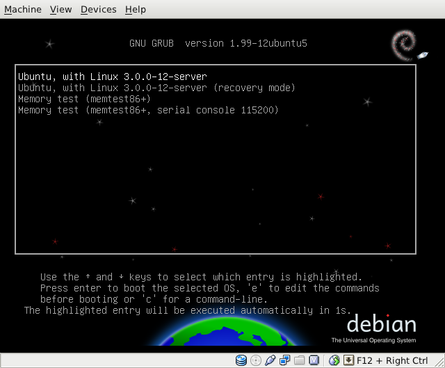

knutarn Skrevet 30. april 2012 Skrevet 30. april 2012 Hei. Jeg har sliter med ubuntu serveren min en stund nå. Når serveren restarter, så kommer det bilde her. så går den videre og starter. Men fleste tilfellene så går den ikke videre,den står og venter på at jeg skal trykke enter. Så hvorfor går den ikke videre av seg selv hele tiden? PS: er ikke mitt bilde. fant det på goolge, men er helt likt nesten
BlueEAGLE Skrevet 30. april 2012 Skrevet 30. april 2012 Du mangler en DEFAULT og/eller TIMEOUT i /etc/defaults/grub
knutarn Skrevet 30. april 2012 Forfatter Skrevet 30. april 2012 (endret) # If you change this file, run 'update-grub' afterwards to update # /boot/grub/grub.cfg. # For full documentation of the options in this file, see: # info -f grub -n 'Simple configuration' GRUB_DEFAULT=0 #GRUB_HIDDEN_TIMEOUT=0 GRUB_HIDDEN_TIMEOUT_QUIET=true GRUB_TIMEOUT=2 GRUB_DISTRIBUTOR=`lsb_release -i -s 2&--#62; /dev/null || echo Debian` GRUB_CMDLINE_LINUX_DEFAULT="text" GRUB_CMDLINE_LINUX="" # Uncomment to enable BadRAM filtering, modify to suit your needs # This works with Linux (no patch required) and with any kernel that obtains # the memory map information from GRUB (GNU Mach, kernel of FreeBSD ...) #GRUB_BADRAM="0x01234567,0xfefefefe,0x89abcdef,0xefefefef" # Uncomment to disable graphical terminal (grub-pc only) #GRUB_TERMINAL=console # The resolution used on graphical terminal # note that you can use only modes which your graphic card supports via VBE # you can see them in real GRUB with the command `vbeinfo' #GRUB_GFXMODE=640x480 # Uncomment if you don't want GRUB to pass "root=UUID=xxx" parameter to Linux #GRUB_DISABLE_LINUX_UUID=true # Uncomment to disable generation of recovery mode menu entries #GRUB_DISABLE_RECOVERY="true" # Uncomment to get a beep at grub start #GRUB_INIT_TUNE="480 440 1" Her er grub min, kan du se noe feil? Men som sakt så funker den noen ganger! men den funker stort sett ikke Endret 30. april 2012 av knutarn
BlueEAGLE Skrevet 30. april 2012 Skrevet 30. april 2012 Den skal starte entry 0 etter 2 sekunder med mindre en tast blir trykket (pil, bokstav, hva som helst avbryter nedtellingen). Prøv en `sudo pdkg-reconfigure grub-pc` og se om det løser problemet.
knutarn Skrevet 30. april 2012 Forfatter Skrevet 30. april 2012 Har til og med koblet ut tastaturet, fikk samme feil da og. Serveren restarter seg selv være dag kl 6 på natta, da det pleier og skje Tester nå.. FIkk: sudo: pdkg-reconfigure: command not found
