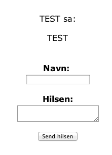

Jeg har laget en gjestebok til min hjemmeside, men jeg vil ha uthevet "navn og sa" fra *select". Kan noen komme med forslag til hvor jeg skal sette <strong></strong>?
Hvis du ser på php-en, så har jeg uthevet den delen som gjelder.
Bildet viser hvordan gjesteboken groft ser ut, jeg vil ha "Test sa:" uthevet.
Håper noen kan hjelpe! :)

Helt nederst i PHP koden din: prøv noe slikt...
while($row = mysql_fetch_array($result)){
   echo "<strong>".$row['navn']." sa:</strong> <blockquote>".$row['hilsen']."</blockquote><br />";
Endret av Yawa
Fungerte! :)

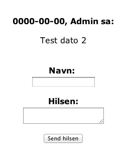

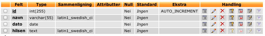

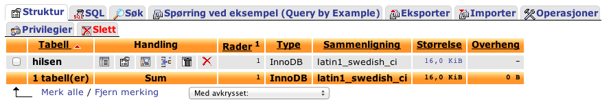

Fikk et nytt problem da jeg prøve å legge til datoen i *select. Datoen blir 0000-00-00. I databasen får jeg ikke krysset av for auto, på dato raden. La ved noen bilder.
Slik blir det vist på nettsiden.
Slik ser selve databasen ut. Har bare en tabell og lurer på om jeg må lage en til for å få datoen til å fungere.
Slik ser hovedtabellen ut.

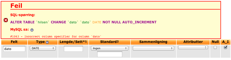

Erroren jeg får opp når jeg prøver å få dato som auto.
Såvidt jeg vet fungerer auto increment bare for integere, og brukes i de fleste tilfeller for å tilby muligheten for at hver enkelt rad blir unik.
Hvis du vil sette inn en dato via php kan du bruke CURDATE()
INSERT INTO Table(Date) VALUES(CURDATE());
Eventuelt så kan du sette CURRENT_TIMESTAMP som standard verdi, da vil den sette inn dagens dato dersom ingenting annet er spesifisert for den kolonnen.
Endret av Nickless
Problemet hvis jeg bruker CURDATE() i php-en er vel at det blir dagens dato og ikke datoen kommentaren ble skrevet på?
*fikk det til
