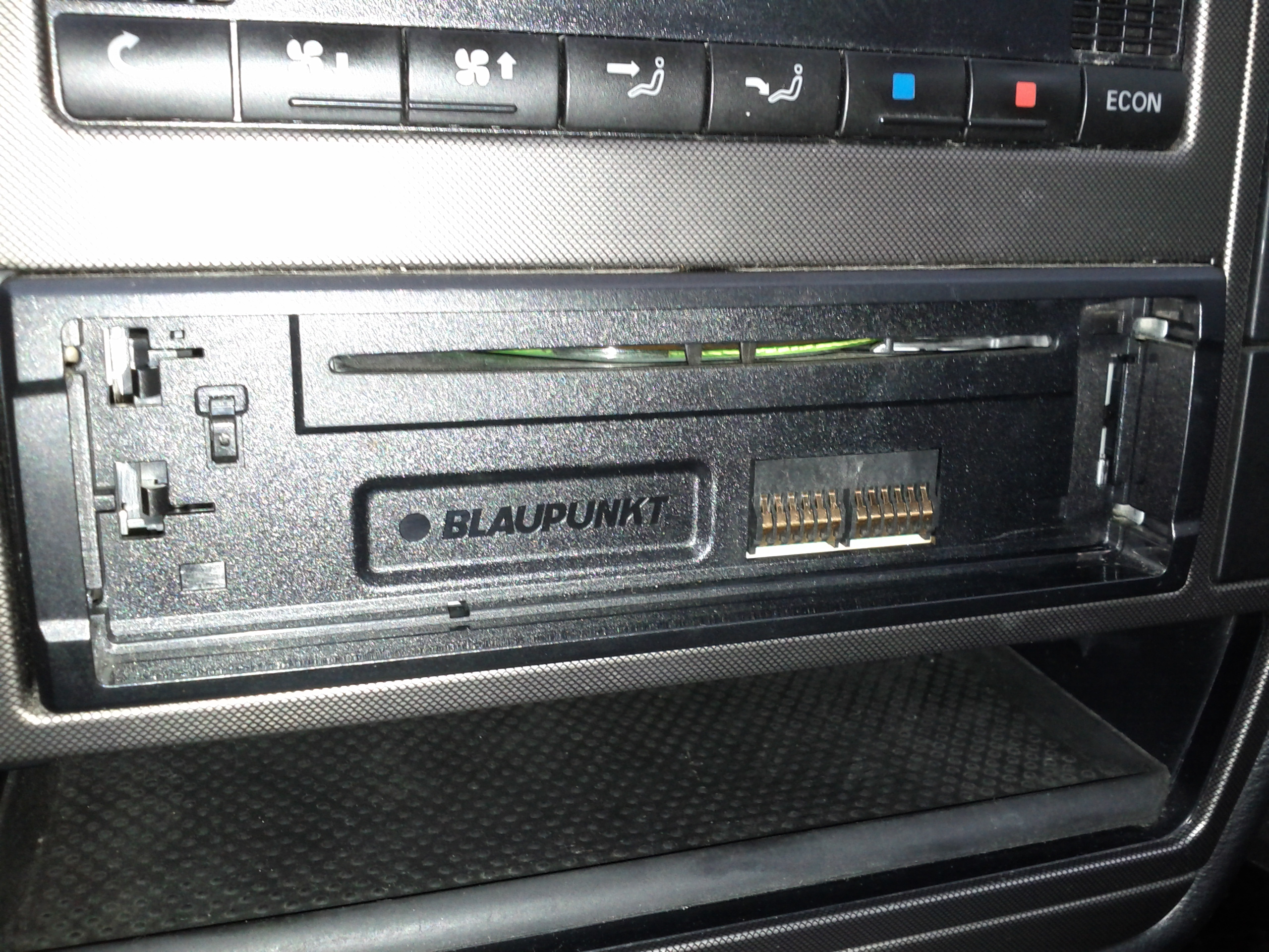

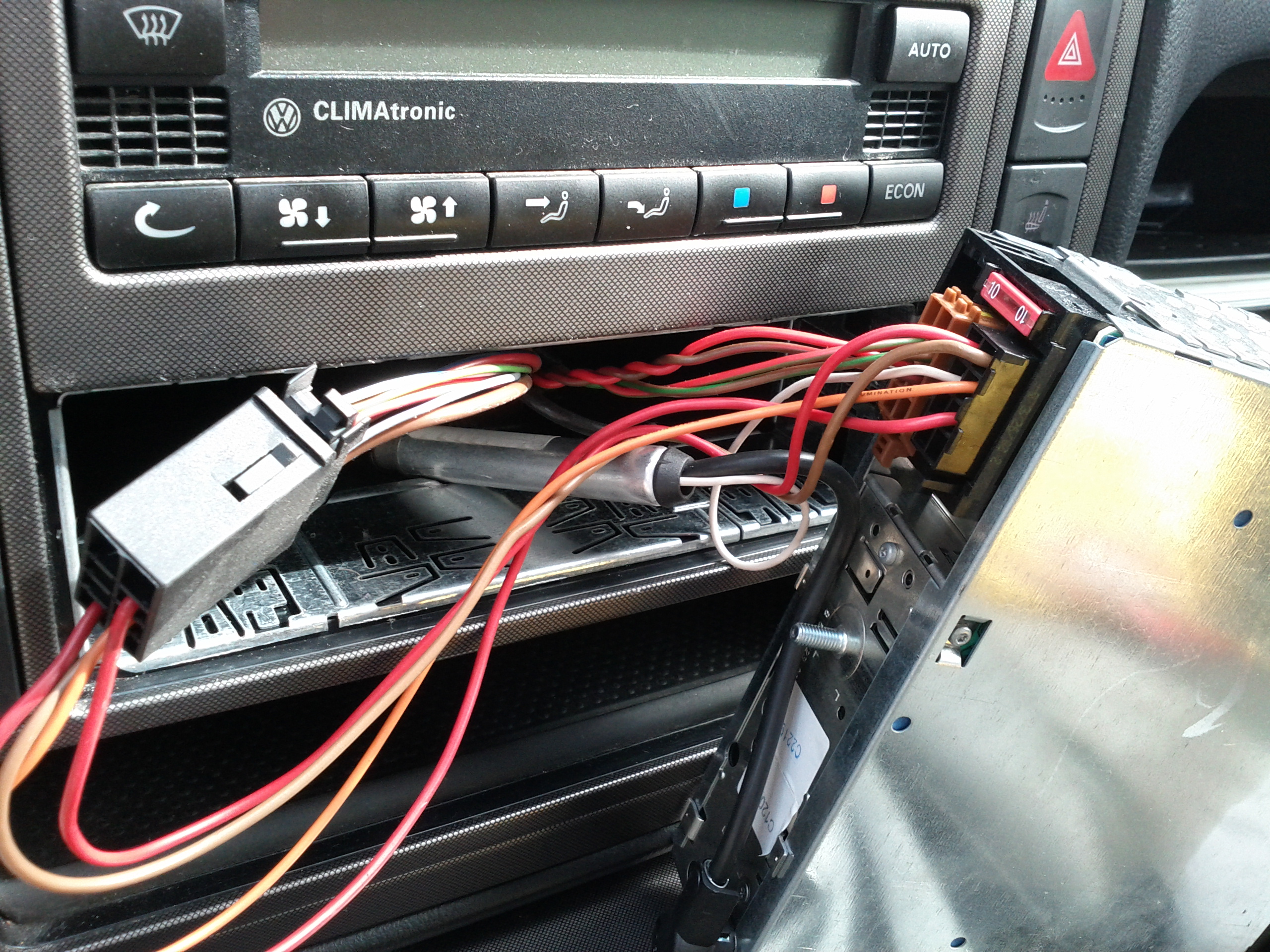

TMB Skrevet 28. april 2012 Forfatter Skrevet 28. april 2012 (endret) Jeg klarte å få løs spilleren uten det spesialverktøyet, brukte 4 små flate skrutrekkere bare. Tok noen bilder av hvordan det er koblet nå. Ser ut som at én del av kablene fra bilen går rett inn i spilleren (brun plugg), mens en annen del går via en slik ISO-overgang. Hvorfor er det slik? Endret 28. april 2012 av TMB
