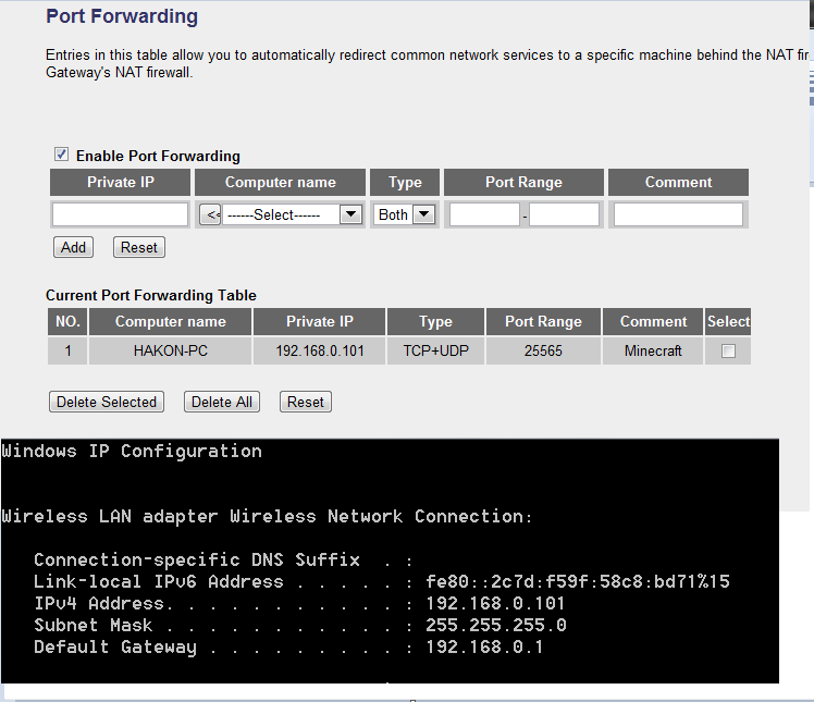

Her er et bilde av routersiden og slik at du kan se om det er riktig eller ikke. Mener at den er det siden dette er slik jeg har gjort det før med suksess.
Dobbeltsjekk at ikke brannmuren i datoren blokker noe, samt må tjenesten (minecraft serveren) kjøre for at porten skal finne servicen i andre ennen. Ser ut som at du har en jensen router elns, og såvidt meg bekjent så skal det der funke. Er i hvert fall det jeg har gjort for samtlige porter jeg har hatt bruk for, men jeg har en router bak der igjen.
Reboot routeren også, dersom du ikke har gjort det. :)

Jepp, routeren jeg har er en Jensen Scandinavia AL59300. Serveren var oppe mens jeg sjekket porten, but no dice. Selve minecraft programmet og server programmet er tillat gjennom brannmur og noen sa jeg burde åpne en såkalt outbound rule for port 25565 så jeg prøvde noe slikt, selv om jeg ikke er helt sikker på om jeg gjorde det riktig, da.
Routeren rebooter vist seg selv hver gang man applyer etter å ha portforwardet.
Rart! Ville prøvd å reboote routeren manuellt en gang jeg da. Satte kjapt opp en minecraft server nå, og porten sier den er åpen hos meg. Det som også kan gå an (som jeg dog ikke har hatt problemer med, men har hatt problem på tidligere rutere) er å sette portrangen fra tallet før til tallet etter den porten du faktisk skal forwarde. f.eks 25564 - 25566.

Jeg holder altid Minecraft serveren oppdatert og i egen mappe nesten hver update. Det er ingen gamle configs som holder meg tilbake. Å sette IPen I configen skal vist være dårlig så det har jeg ikke gjort.
Prøvde nylig med port range 25564-25566 men ingen suksess. Reboota også router manuelt etter å ha prøvd å forwarde 25565 igjen, men det går fortsatt ikke.
