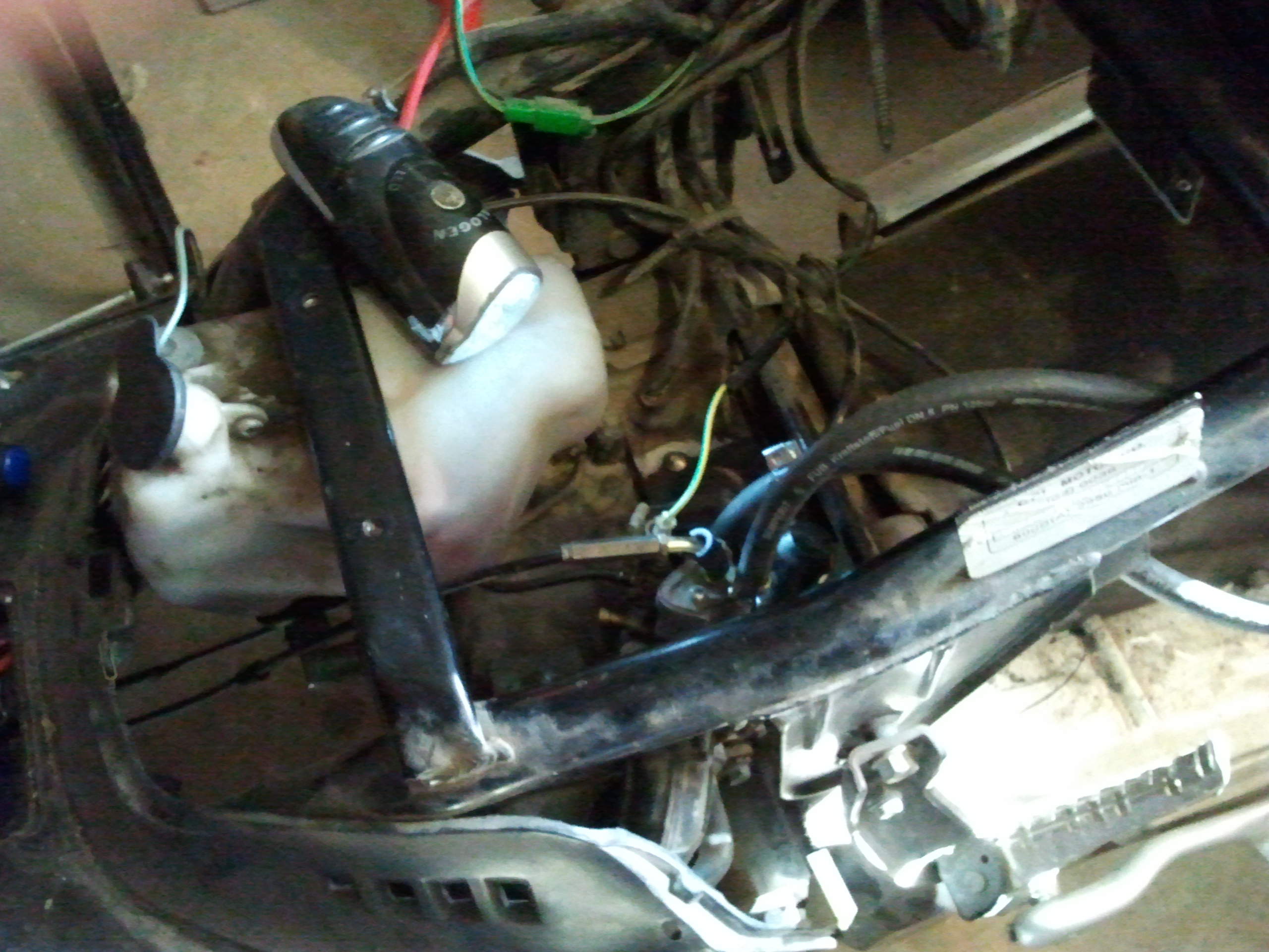

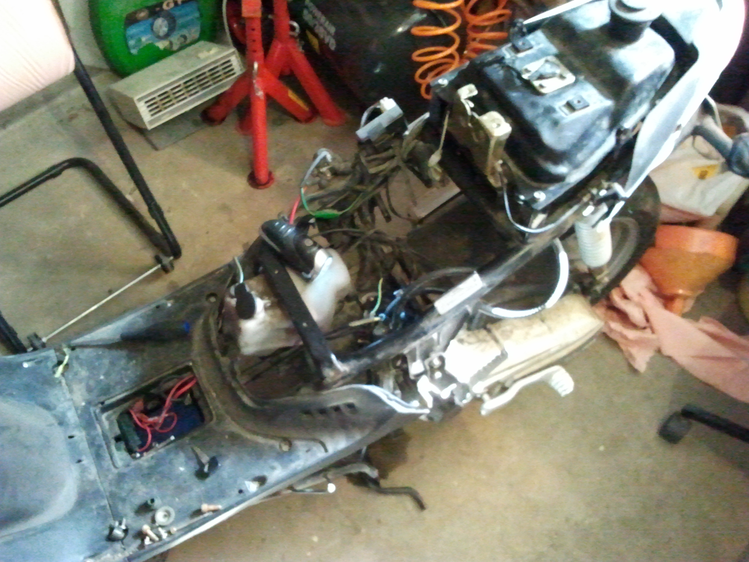

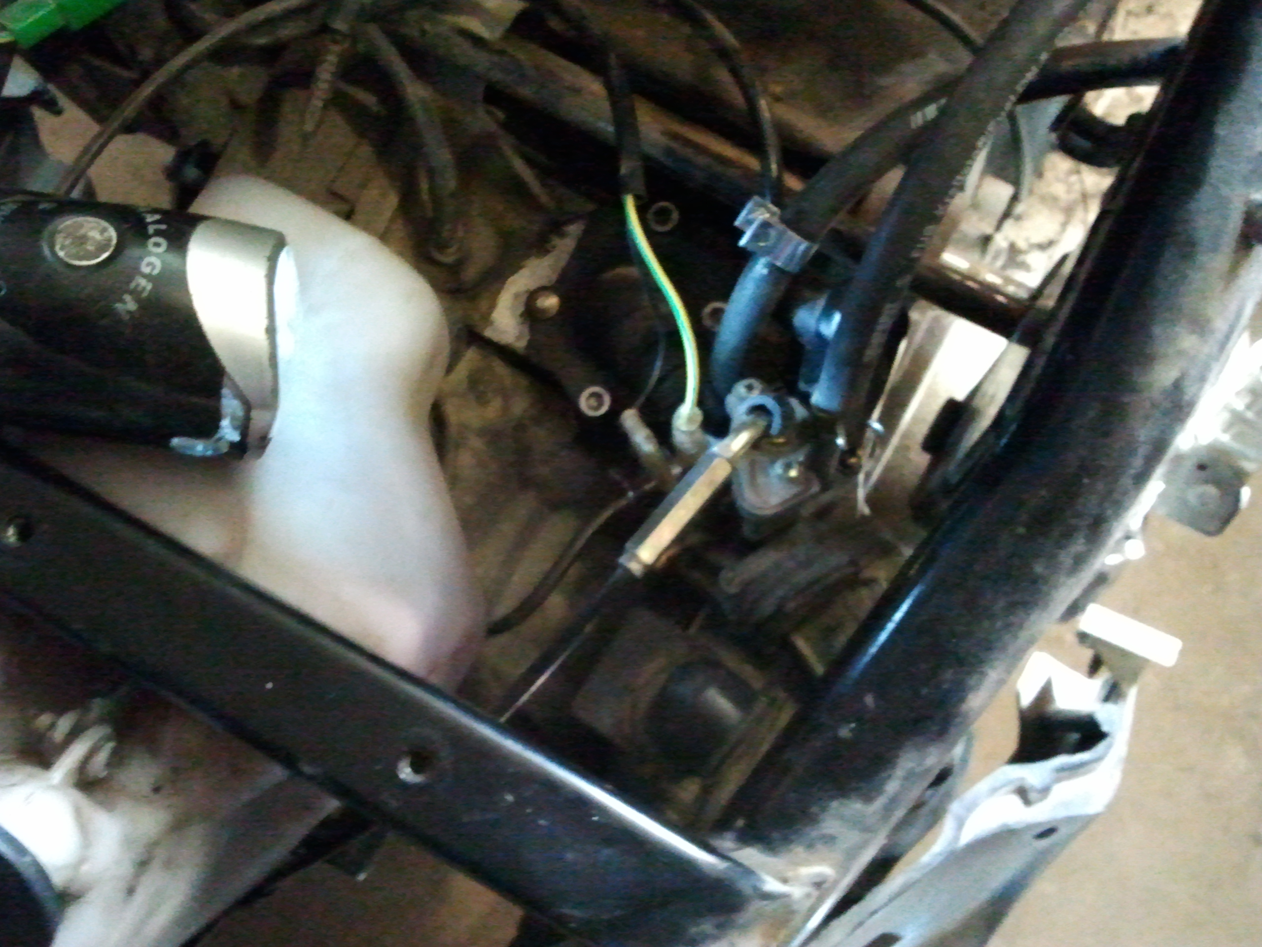

Hei jeg driver å skrur på min gamle cpi popcorn som er egentlig meget hel og pen lite kjørt. prøver å få den i gang igjen starter fint på tomgang men når jeg gir gass så dør den ut. Har funnet et par skruer på forgasseren som jeg regner med er Luft og Bensin.
Ting jeg har gjort:
  • Renset forgasser og tank.
  • Satt inn ny Bensin giver i tanken
  • Byttet bensin slanger og luftfilter
  • testet litt random skruer på forgasser uten forbedring :)
Vist det er noen som har noen forslag eller noen som vet hvordan jeg nulstiller forgasser skruene til standard med antall omdreinger etc så e3r all hjelp velkommen. legger ved noen bilder.
Motoren må være driftsvarm før du kan justere forgasseren!!! Er motoren kald vil den ofte daue når du gir gass.
Den lange skruen som stikker en del ut er tomgangsskruen. Denne justerer du bare til tomgangen er der du vil ha den.
Den andre, en liten skrue som sitter litt inn i forgasseren, er luft- eller bensinskruen. Denne bestemmer luft/bensin-forholdet fra tomgang og opp til ca. 1/4 gass på gasshåndtaket. Sitter skruen på luftfiltersiden er det lufteskrue, Sitter den på sylindersiden er det bensinskrue.
En vanlig instilling på lufteskruen er 1,5 til 2 omdreninger ut. (Helt inn først, men IKKE skru hardt til!) Dette vil bare være et utgangspunkt. Den må senere justeres mer nøyaktig når du får den til å svive.
