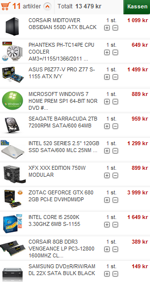

har satt opp dette oppsettet på Dustinhome.no:
kabinett: kabinett er jo en smakssak, dette er valgt for det er veldig god kvalitet, støydempet og stilrent, i tillegg er det enkelt å bygge i
prosessorkjøler: kongen på haugen av luftkjølere, eneste som er bedre til å kjøle som ikke er custom vannkjøling er Corsair H100, men den har ikke på langt nær like gode vifter, så den bråker mer
hovedkort: Asus er rangert som de beste på hovedkort, veldig god kvalitet og gode ekstrafunksjoner som trådløst nett, fanXpert 2 og USB BIOS flashback gjør dette til ett godt valg
operativsystem: trenger dette forklares?
harddisk: kanskje litt stor når du har en ekstern harddisk på 2TB, men lagring kan man aldri få nok av, grunnen til merket og serien er at den er veldig god for prisen, detville vært sløsing å gå for noe dyrere
SSD: den er den mest stabile og den raskeste SSDen på markedet, ett sikkert valg, 120GB er for de aller fleste nok, hvis man er flink nok til å lagre andre steder enn på SSDen holder det egentlig med 60GB SSD
strømforsyning: strømforsyninga av god kvalitet med Seasonic som OEM, leverer mer enn nok til å kjøre SLi hvis det noen gang skulle trenges
grafikkort: GTX 680 er det beste grafikkortet på markedet den dag i dag, og kommer til å være det i lang tid fremover, har er det bare å finne det billigste, for akkurat nå er de alle like
prosessor: den er det best du kan få for penga, egentlig ikke noe annet som vil gi deg bedre gaming ytelse enn den
minne: 8GB holder i lange baner for gaming, minne er også lav profil for å passe under luftkjøleren, det å bruke mer penger på minne er ren sløsning
optisk drev: det billigste holder
Endret av olestokk

Tusen takk for settup'en og en 6 stjernes forklaring Olestokk!! :)
I5 prossesor er vel kanskje litt svakt? mange forumer som anbefaller akkurat dette, men er det mulig å komme hakket over denne? :)
Tar gjerne imot flere forslag om det er muligheter for oppgraderinger O.L.
