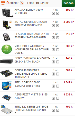

_Daniel_ Skrevet 9. april 2012 Forfatter Skrevet 9. april 2012 Hei! Takk for svar sålangt, har tittet litt og lest litt tester og dere har rett når det kommer til Intel VS AMD.. Får mer for penga for Intel så jeg prøvde å sette opp et nytt oppsett nå. Jeg skal kjøpe alt ifra Komplett da jeg har god erfaring med dem, så blir ikke litt ifra et sted og litt ifra et annet.. Si ifra om det er noe dere ville gjort om på. :-D http://www.komplett.no/k/shoplist.aspx?mode=receive&si=1067806&su=622E7B4B-5415-41A5-84D2-5FA3ECD07A92 Mvh.
eirikol1 Skrevet 9. april 2012 Skrevet 9. april 2012 i5 2500k skal halde i masse vis, og du trenger ikkje meir enn 8 giga ram. Ellers ser det fint ut
_Daniel_ Skrevet 9. april 2012 Forfatter Skrevet 9. april 2012 Hva er forskjellen på dem utenom 0,1 mhz forskjellene? Hørte mye positivt om denne I7 2600K hvor den går ifra 4 og kicker opp i 8 kjerner ved påkjenning..?
paithlezz Skrevet 9. april 2012 Skrevet 9. april 2012 Hva er forskjellen på dem utenom 0,1 mhz forskjellene? Hørte mye positivt om denne I7 2600K hvor den går ifra 4 og kicker opp i 8 kjerner ved påkjenning..? forskjellen er 0.1 ghz og at i7 har hyperthreading som blir brukt i noen få programmer. Noen sier bf3 tar nytte av det, mens andre sier nei. Forskjellen er uansett veldig liten. i5-2500k er den beste gaming cpu ute på markedet, og den er på tilbud på komplett. Begge har turboboost til 3,8ghz hvis du ikke vil klokke selv
Tamriel Skrevet 9. april 2012 Skrevet 9. april 2012 (endret) Gå for oppsettet til olestokk. Noe bedre får du ikke. Endret 9. april 2012 av Tamriel
greenman Skrevet 9. april 2012 Skrevet 9. april 2012 Dropp SSD fra OCZ, gå ned til 2500K hvis du ikke har planer om videoredigering, bytt til lavprofil utgaven av minnebrikkene og sleng på en tredjeparts-kjøler. Og hvorfor vil du ha big tower?
settings Skrevet 9. april 2012 Skrevet 9. april 2012 så hva blir det til? olestokks liste gir hva du trenger, kanskje 120 SSD?
_Daniel_ Skrevet 9. april 2012 Forfatter Skrevet 9. april 2012 Hva er forskjellen på dem utenom 0,1 mhz forskjellene? Hørte mye positivt om denne I7 2600K hvor den går ifra 4 og kicker opp i 8 kjerner ved påkjenning..? forskjellen er 0.1 ghz og at i7 har hyperthreading som blir brukt i noen få programmer. Noen sier bf3 tar nytte av det, mens andre sier nei. Forskjellen er uansett veldig liten. i5-2500k er den beste gaming cpu ute på markedet, og den er på tilbud på komplett. Begge har turboboost til 3,8ghz hvis du ikke vil klokke selv Uki, så jeg kan komme like godt ut i BF3 med en i5.2500k som det jeg vil med storebroren i7-2600k? Klokking er noe jeg kan gjøre, men skal da ikke overdrive og skal ha den stabil. Vurderer å slenge på vannkjøling til CPU og GPU men det får jeg ta litt senere.. :-) Dropp SSD fra OCZ, gå ned til 2500K hvis du ikke har planer om videoredigering, bytt til lavprofil utgaven av minnebrikkene og sleng på en tredjeparts-kjøler. Og hvorfor vil du ha big tower? Har bytta ut SSD fra OCZ nå, gått ned til 2500K, bytta ut til en lavprofil utgave. Tredjeparts-kjøler, tenker du på vannkjøling eller bare ekstra vifter? Jeg vil ha big tower fordi jeg liker å ha god plass når jeg skal bygge, masse vifter/vannkjøling, litt casemods osv.. Et kult big tower til en tusenlapp er ikke dyrt synes jeg.. :-) Her er den nye lista, ser den bra ut nå? :-D http://www.komplett....CF-453FDD9F9760
greenman Skrevet 9. april 2012 Skrevet 9. april 2012 (endret) Tenker på en CPU-kjøler som erstatter kjøleren som følger med fra intel. Den er ikke mye å skryte av. Om du vil ha vann eller luftkjøling er opp til deg. Av SSDer kan jeg anbefake Samsung 830, Intel 520 og Crucial M4. Det er noen de mest stabile SSDene på markedet. Endret 9. april 2012 av Bibow
