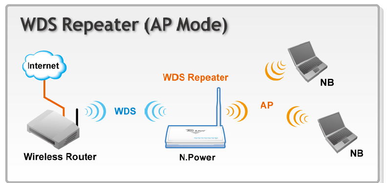

Gjest Slettet+56132 Skrevet 27. mars 2012 Skrevet 27. mars 2012 (endret) Velkommen, Jeg kjøpte en AirLive N.Power Hi-Power Wireless-N PoE AP Router, og nå vil jeg sette opp "WDS Repeater in AP Mode", som er en av operasjons modusene til ruter. Kan noen fortelle hvordan jeg gjør dette? jeg har en guide på 108 sider, og det gidder jeg ikke å lese på en dataskjerm. Det er ingen konkret veiledning, derfor er det lettere dersom noen bare forteller hvordan. Jeg er interessert i å koble PC til ruter med LAN kabel, og ruteren skal hente Internett trådløst fra Altibox hjemmesentral. Andre ting som skal kobles på er Xbox 360, overvåkingskamera, server, og denne stasjonære datamaskinen. Kort om hva om det er fornoe; WDS Repeater in AP Mode The WDS Repeater function in AP mode is to extend the wireless signal of remote AP. Please see the diagram below for details: Lenke til guide; http://fs.airlive.com/manual/AirLive_N.Power_Manual.pdf Som dere ser så forteller guiden om hver innstilling, men den sier ingenting om hva du må gjøre for å sette opp en modus, og hvilke innstillinger du skal innstille på. Søker intelligente svar Endret 27. mars 2012 av Slettet+56132
