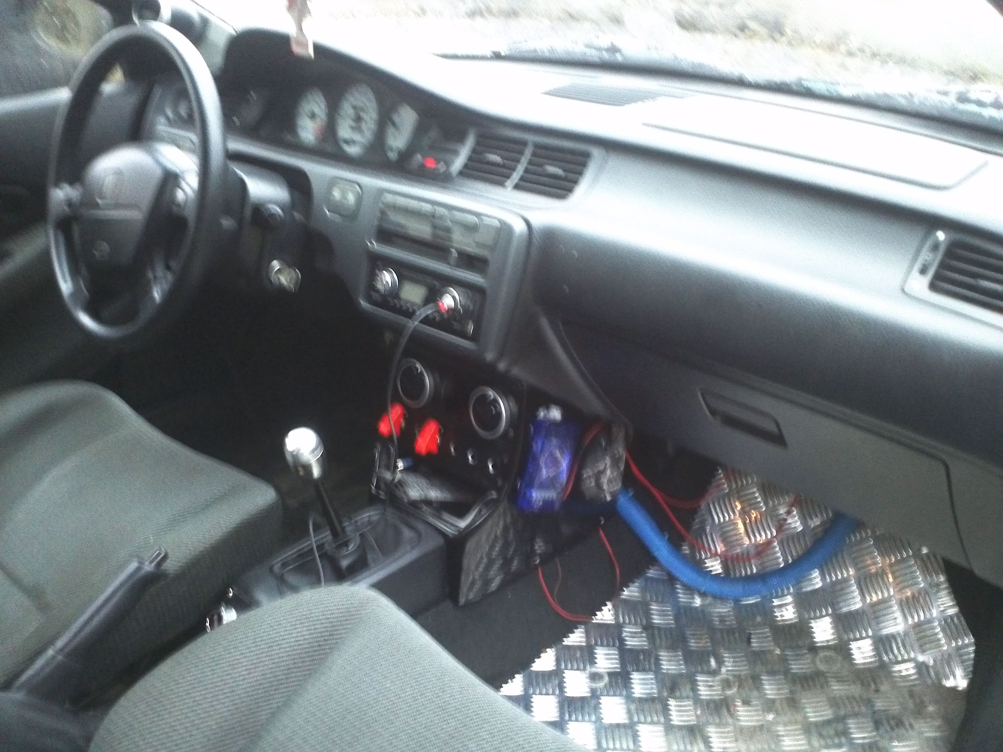

Div utstyr som jeg har:
- Powerfilter og effektpotte (måtta av pga ikke godkjent)
- 2 stk Neon lys (ca 1m lang)
- Helårs dekk på felg
- mange brytere uten funksjon
- 1.000 metere (lykter fremme)

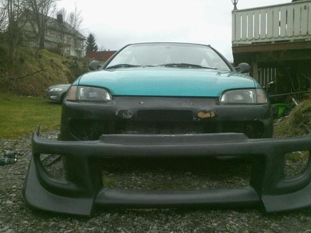

Bildet over hvordan jeg vill ha den laget i Photoshop: (det skal være gitter der det er høl)
Edit 12.04.12:

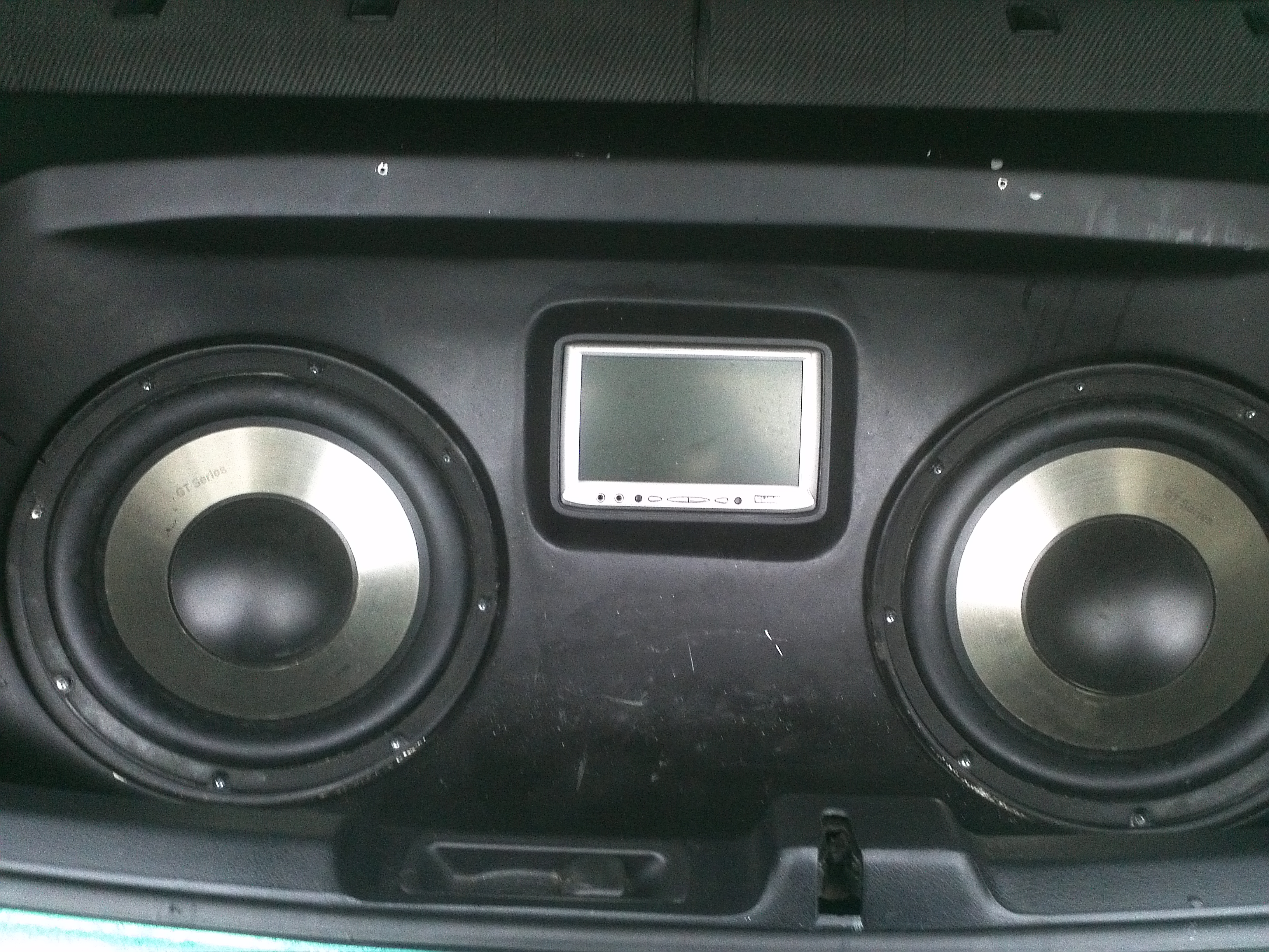

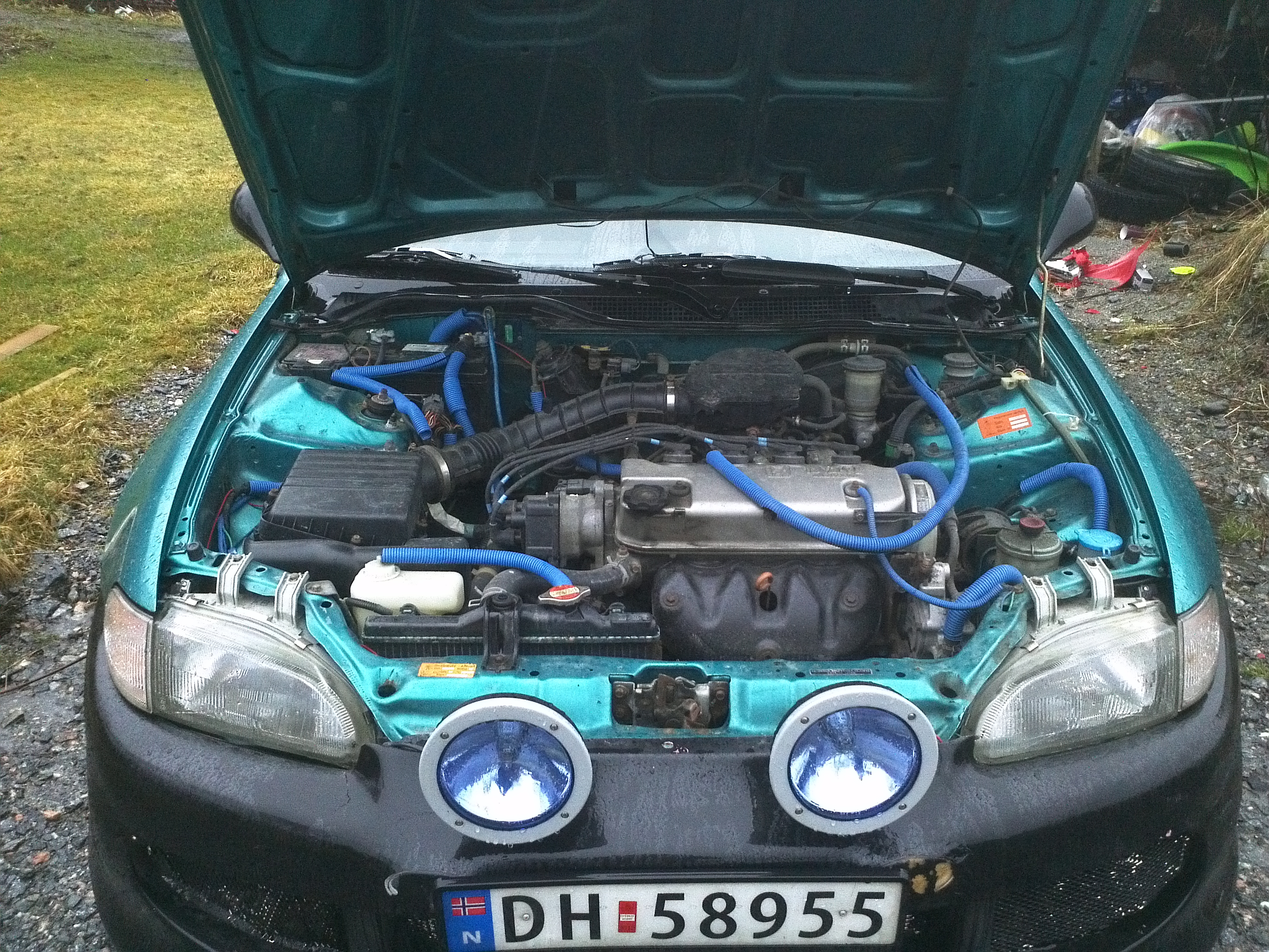

Nå er lysene i bilen tatt bort (i håndtakene inni bilen) det samme er de store 1000 meteren som var festet på fangeren fremme. de runde lyktene må også av så jeg skal bare ta de ut (det vill være høl) bare for å få den godkjent igjen. imens skal få pusset og om lakkert fangeren som ligger foran bilen til samme farge som resten av bilen. jeg har nå de siste 2-3 dagen vurdert en kasse til bass elementene siden det gir for det første mer plass og ikke minst bedre lyd.
Vi har nå åpnet og kommet til koblingene under rattet, siden forrige eier hadde koblet langlysene forbi "langlysspaken" videre til ei sikring og til en stygg bryter under Spilleren, dette fikses i helgen.

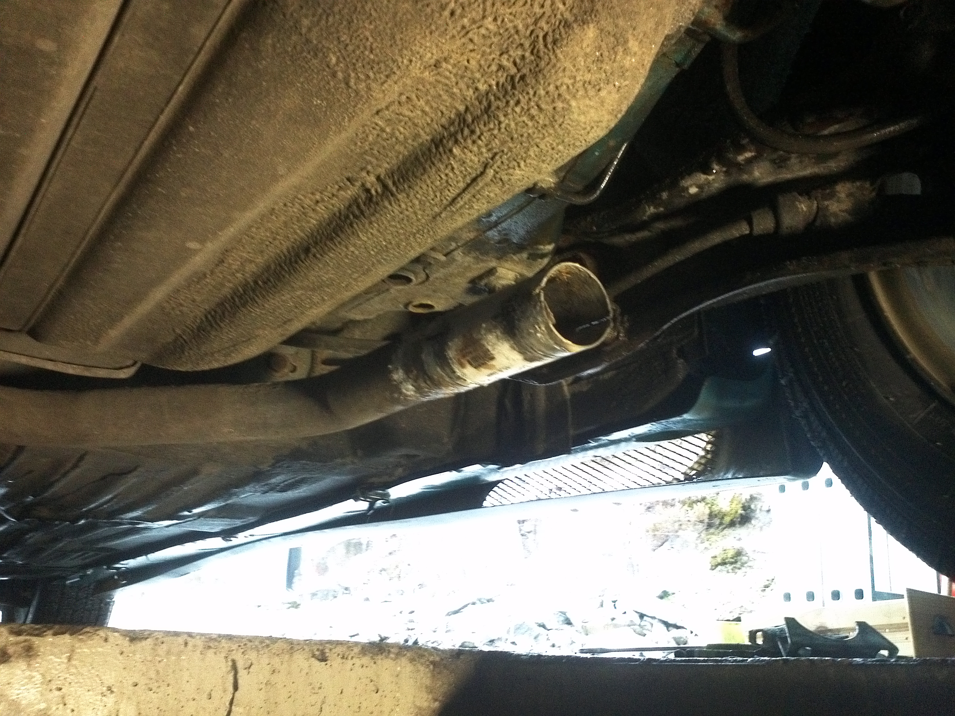

03.05.2012 - Frieksos:

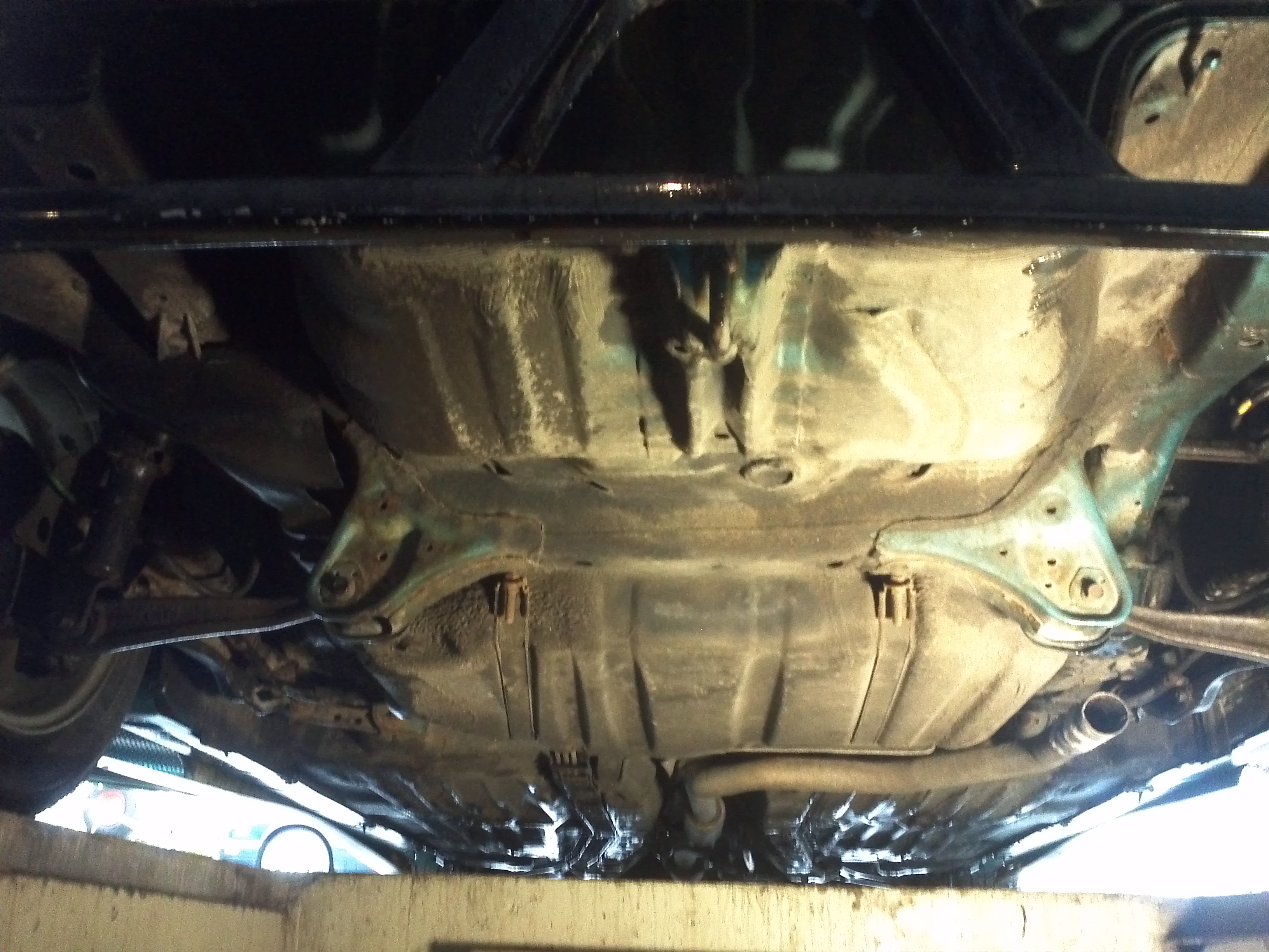

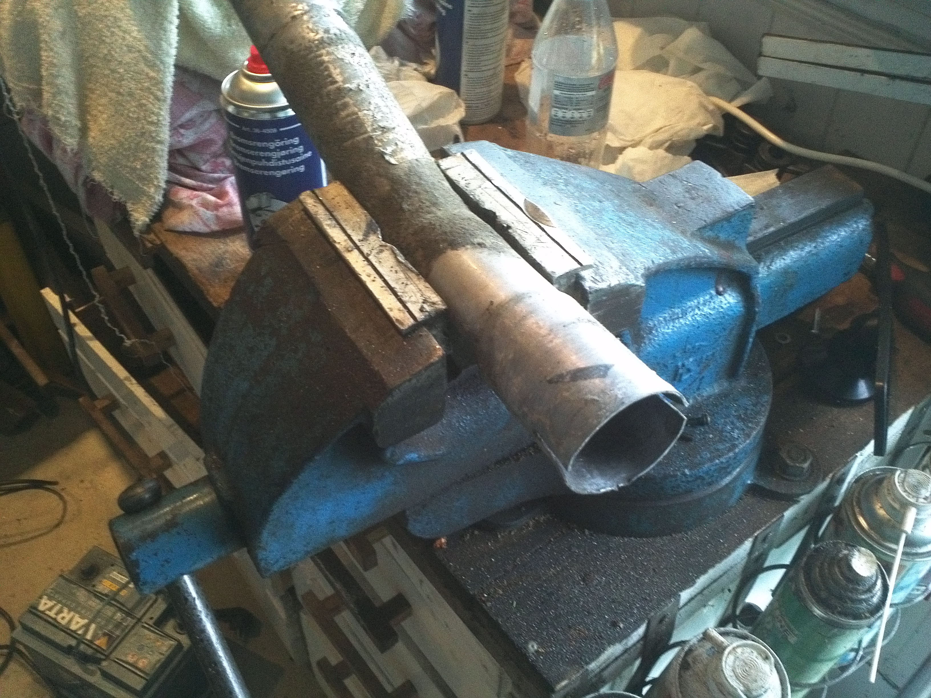

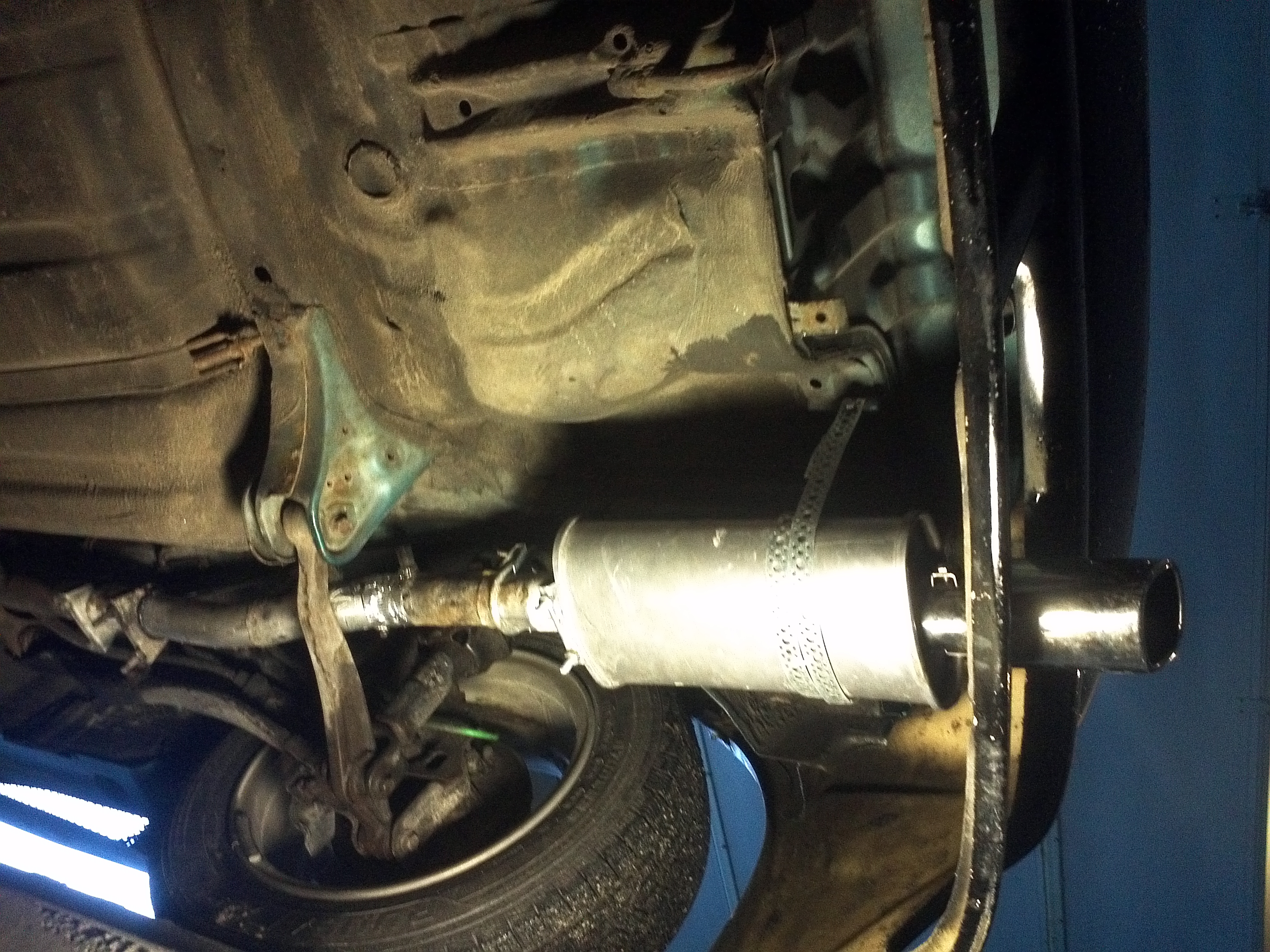

Idag så tettet jeg og en kamerat en liten fri eksos i eksosanlegget, vi fant ut at lekkasjen var i en skarp "knekk" som forrige eier hadde laget til.
vi brukte en sort "eksos reparasjons" pasta og "eksos bandasje"
siden vi allerede hadde skiftet lyddemper før så var det ett lite stykke på ca 1m som vi kunne ta av for at jobben skulle bli mye lettere
siden det var monterings pasta og mye "skitt" på røret så pusset vi det med med stålbørst og "maskin" for å få det helt rent for "grove"/ store og harde biter.
Når vi da hadde pusset litt på røret så tok vi på reparasjons pasta og presset den på lyddemperen, vi hadde noen slange klemmer for at det ikke skulle tyte ut og skape fri eksos igjen.
Siden denne pastaen herder med varme, så brukte vi noe jeg kaller en "hårføner" på 1500W, denne såkalte "hårføneren" klarer du å sette fyr på papir med god avstand.
når pastaen hadde herdet så måtte vi vente til den var litt mer avkjølt.
så var det på med eksos bandasjen, Eksos bandasje er en slags "teip" For reparasjon av hull og sprekker på både vanlige og katalysatorutrustede eksosanlegg. Sikres på plass med ståltråd eller maskeringsteip og herder av varmen.
når dette da var på og festet godt så monterte vi denne til resten av eksos anlegget,
Arbeids tid: Ca 1 time
