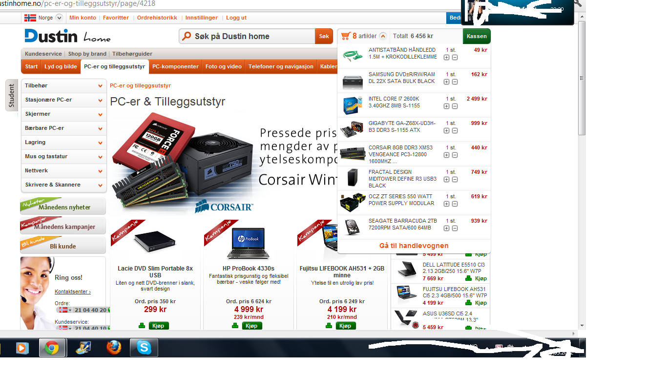

Snaaaus Skrevet 10. mars 2012 Skrevet 10. mars 2012 Ville valgt en I7 2600k eller i7 2700k prossesor.. den har en sånn greie som heter "hyperthreading" som er bedre til å redigere bilder, (i5 funker også) Ville kanskje også ha valgt modulær strømforsying.. Du kan f.eks kjøpe billigere kabinett, og satse mer på strømforsyningen!

Snaaaus Skrevet 10. mars 2012 Skrevet 10. mars 2012 Hvis du bestiller det fra www.dustinhome.no får du råd til å kjøpe en i7 2600k prossesor! skjekk dustinhome ut! Hvis du bestiller fra dustinhome kan du se på denne PSU'en http://www.dustinhome.no/ocz-zt-series-550-watt-power-supply-modular/product/5010618554?intcmp=searchProvider_dacsa

Snaaaus Skrevet 10. mars 2012 Skrevet 10. mars 2012 okei, men anbefaler å kjøpe på dustinhome, se på oppsettet mitt og bytt kabinettet til den du skal ha, og bytt prossesoren til i5 2500k hvis du vil.. selvom prossesoren ikke er best egnet for bilde redigering Vil uansett anbefale deg å gå for 2600k prossesor, for engang i fremtida vil du bli "proff" og vil heavy redigere bilder, så da har du plutselig lyst på en ny prossesor som har hyperthreading funskjonen
