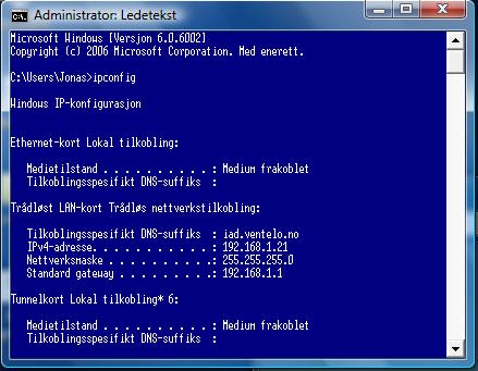

Ventelo har satt opp en modemrouter av typen Thomson TG789ivn. Jeg sitter på en cq70 laptop med Windows Vista Home Edition. Jeg har prøvd å flushe DNS, release/renew av IP, og skru av brannmur og avinstallering av Avast! antivirus. Intet hell. Får kun lokalt/begrenset tilkobling.

Det hjalp lite med reinstall av nettverkskortet dessverre.post-39367-0-37539000-1330470644_thumb.jpg
