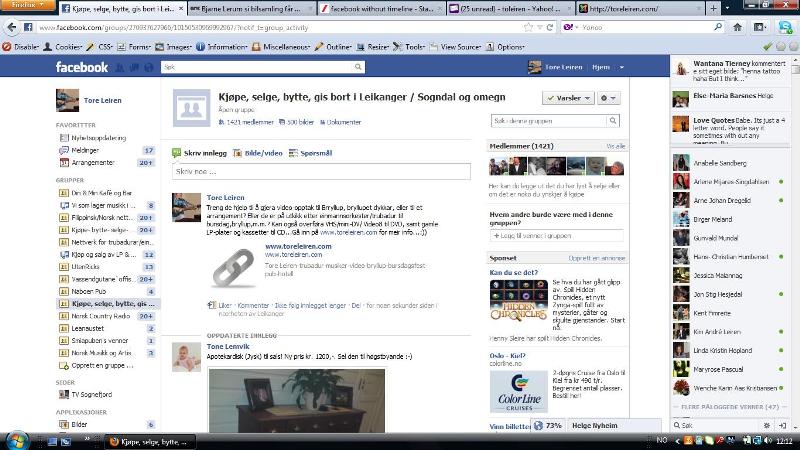

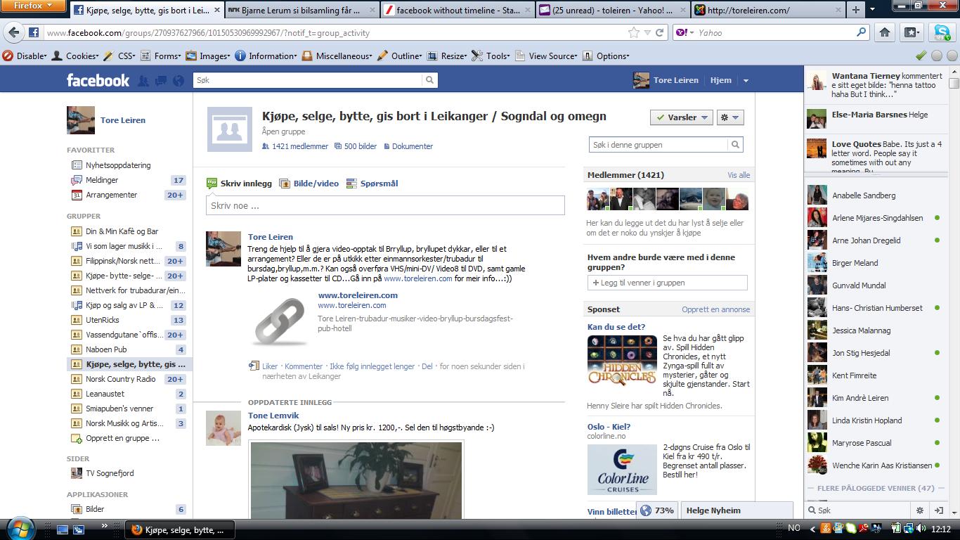

Torry68 Skrevet 27. februar 2012 Skrevet 27. februar 2012 I det siste da jeg har prøvd å lagt ut link til min hjemmeside, www.toreleiren.com så kommer det bare et bilde av en grå "lenke", og ikke bilde, slik jeg kunne gjøre tidligere....Da kunne jeg velge flere bilder fra min hjemmeside før jeg publiserte linken m/kommentarer...Ser ganske kjedelig ut med bare det bildet....Har lagt ved snapshot av Facebooklinken min så dere kan se hva jeg sliter med nå...Min hjemmeside er forøvrig www.toreleiren.com og er php-basert, fra cliche.no . Men, Cliche har sagt at jeg må ta kontakt med Facebook og spørje dei, for de hadde ikke svar på spørsmålet mitt....

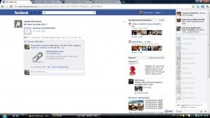

qwert Skrevet 27. februar 2012 Skrevet 27. februar 2012 Du har Open Graph-headere med feil på mange av sidene dine. Disse forvirrer Facebooks parser. På sidene hvor du ikke har disse headerne (her, for eksempel) fungerer fallback-mekanismen slik at bildene kan hentes ut. Du må altså enten rette opp i- eller fjerne disse headerne. Facebook har en debugger som kan hjelpe.
