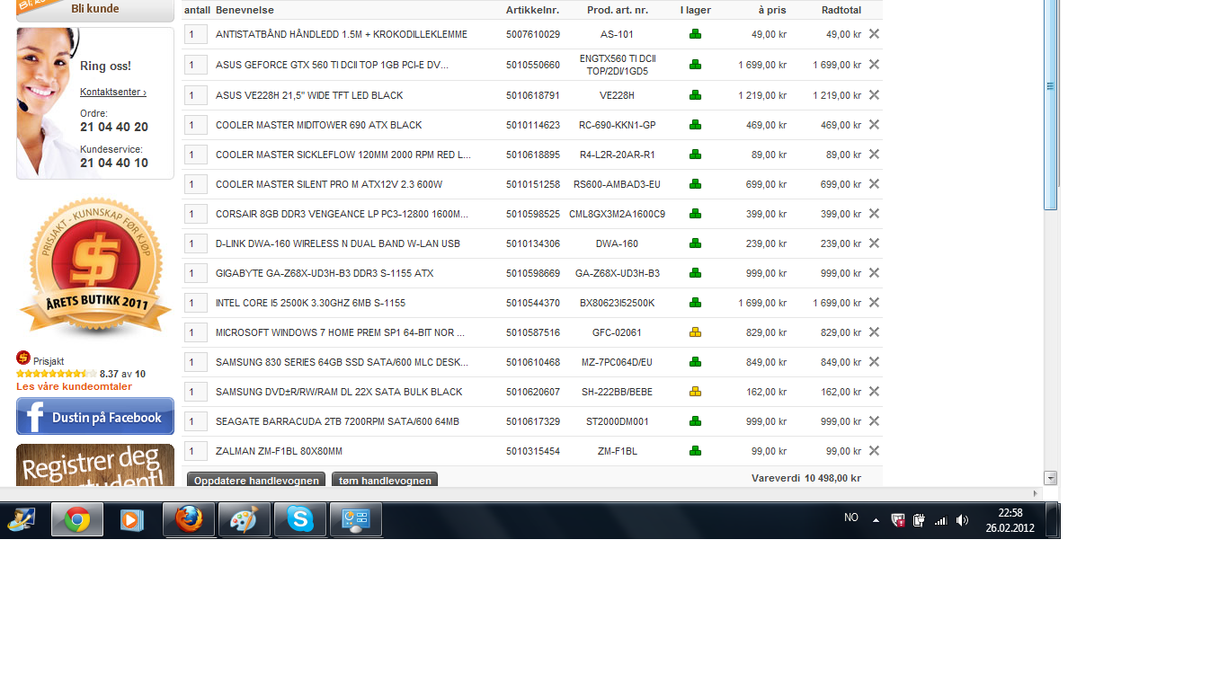

Passer dette oppsettet sammen?
Kan noen se over og se om oppsettet passer sammen?
Spørsmål
1: Får jeg plass til alt i kabinettet og støtter ting hverandre?
2: Den nettverks greia jeg har valgt, er det en sånn trådløs nettverkssak som finner nettverk i nærheten? med andre ord, er det en adapter?
3: Kommer oppsettet til å kjøre Skyrim, CSS, Age of Empire, Crysis 2 og andre PC spill på High/Ultra med grei FPS (55+)?
Spørsmål
trenger du virkelig den 80mm vifta?
hvis du kvitter deg med den får du plass til ett CM 690 II
jeg ville generelt holt meg milevis unna cooler master strømforsyninger... OCZ ZT 650W er en god erstatning
jeg ville prøvd å presse inn en Dell U2312HM istedet for den du har valgt
1. alt passer sammen
2. jau, den tar imot trådløst nettverk, som en bærbar PC gjør
3. ja, det skal den klare
Endret av olestokk
Trenger den vifta ikke men jeg likte den veldig godt:)
Kabinettet har jeg valgt fordi jeg ikke har så mye penger..
Jeg bare har skjermen jeg har valgt midlertid så kjøper jeg en bedre en. Takk for rask tilbakemelding :)
jo mindre vifte, jo mer støy fra vifta, og den brukes jo ikke til noe, så hvis du kvitter deg med den så får du råd til et bedre kabinett, eller bruk det på skjermen, da er plutselig dell skjermen bare 180kr unna, 180kr nå eller 1500kr +/- senere
