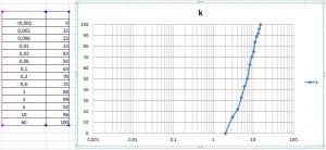

bruker office 2007 og ved hjelp av excel var planen å lage til en lesbar graf for en siktanalyse, korngradering fra en jordprøve.
har sett en del youtube klipp om noe lignende men eg får det ikke til å fungere som eg vil.

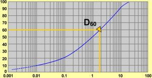

Grafen skal starte ca i punkt 0,002 og ende på 100% ca ved kornstørrelse på 60mm.
grafen i seg selv er rett men den starter ikk der den skal for å få en fin graf.
noen som har gjort noe lignende og kan på en enkel måte si hva som kan gjøres?
lagt ved excel2 bildefil som viser min graf, bilde nr 2 excel3 bildefil er resultatet eg vil ha.
takker for all hjelp!

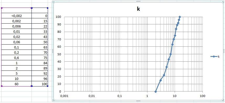

Hei,
sjekket dette hos meg selv, og det er egentlig rett frem.
Alt jeg trenger å gjøre er å fylle inn datapunktene dine,
velge de to kolonnene og lage et punktdiagram, for deretter
å sette x-aksen til logaritmisk visning med 10.0 som base.
Det ser dermed ut til å være en "brukerfeil" på din side.
Jeg anbefaler deg å prøve igjen, men å utelate raden(e) som
sier <0.002 10.
Ved å inkludere raden med < 0.002 starter grafen på 1 på x-aksen.
