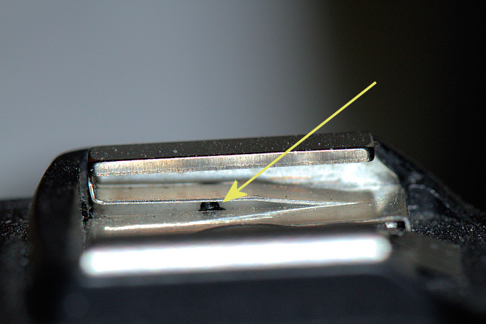

Nautica Skrevet 6. februar 2012 Skrevet 6. februar 2012 (endret) Som nevnt er dette et helt vanlig problem på Canon kameraer, i blitsskoen er det en liten mikrobryter som blir aktivisert når man bruker en ekstern blits, så at den innebygde ikke skal kunne brukes., denne bryteren har hengt seg opp. Du kan fikse dette selv hvis du ikke har ti tommeltotter, har du det anbefaler jeg og levere kameraet inn til forhandleren og få fikset det på garantien siden dette er en almen kjent feil. Du tar en nål og lirker forsiktig på metallet "fjæren" og prøver blitsen, funker den ikke så prøv igjen, hvis du presser direkte på bryteren kan du risikere at du dytter den for lang inn og at den ikke fungerer lengere. Edit: denne tråden omhandler dette problemet. Endret 6. februar 2012 av Nautica 1
_sil_ Skrevet 6. februar 2012 Forfatter Skrevet 6. februar 2012 Jeg fant info om det rett etter jeg posta. Det funka gull det. Men straks jeg setter den eksterne på, funker den ikke igjen. Kan jeg prøve å "bende" litt i fjæra så knappen popper opp når jeg tar av den eksterne? Finnes det en god permanent løsning hvis jeg leverer den inn på rep.?
Nautica Skrevet 6. februar 2012 Skrevet 6. februar 2012 (endret) Noen kameraer har dette problemet og andre ikke uavhengig av benevnelse, hvis du sender det inn så bytter de en del i blitsskoen som gjør at du ikke får dette problemet mer. Er du veldig avhengig av kameraet kan du spørre om å få et lånekamera i perioden. Edit: hvis ikke fjæren automatisk går opp kan du prøve forsiktig og bende den litt utover, men ødelegger du noe så kan du få problemer med garantien. Endret 6. februar 2012 av Nautica
