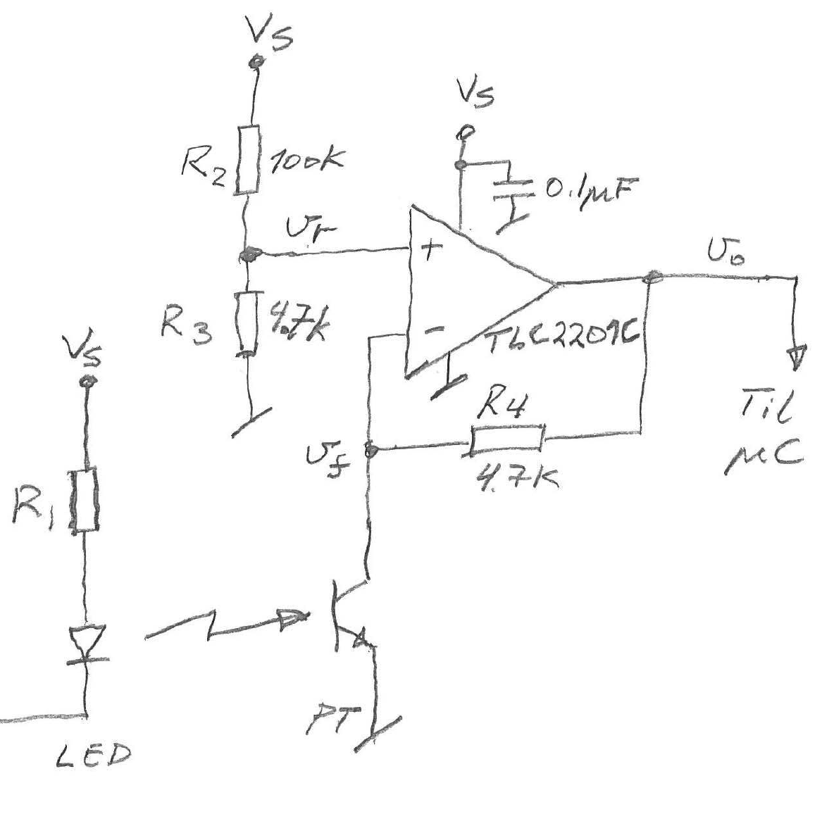

Jeg tenkte å lage en krets med en lysfølsom sensor - kretsen skal styre hovedlyset i hytta, slik at når det er natt skal det sterkeste lyset stå på. Når det blir lyst ute skal de sterke lampene slå seg av, og de minste slå seg på. Lyssensoren kobler ut kretsen for det sterke lyset, og kobler inn kretsen for det svake lyset - en slags eller-bryter, blir det vel(?)
Det hele må kjøre på 12v. Noen som ser for seg en snedig løsning for dette?

Lysfølsom sensor (diode, eller fototransistor), comparator, litt logikk og noen releer. Legg inn noen potensiometre i sensorkretsen slik at du har mulighet for å stille følsomhet og innslagspunkt.
Alternativt til releer kan være mosfet-transistorer.
Her er et mulig utgangspunkt. Se venstre side, LED på venstre byttes ut med dagslys.
Når phototransistoren utsettes for lys vil utgangen (vo) være logisk høy, mens når det ikke er lys vil utgangen være logisk lav. Utgangen kobles videre med litt logikk til de releene som styrer de ulike lyskretsene.
Størrelser på komponenter er bare eksempler, en tilpassing til ditt bruk må nok gjøres. Du må gjerne også teste i praksis for sensitivitet for lys og slikt.
