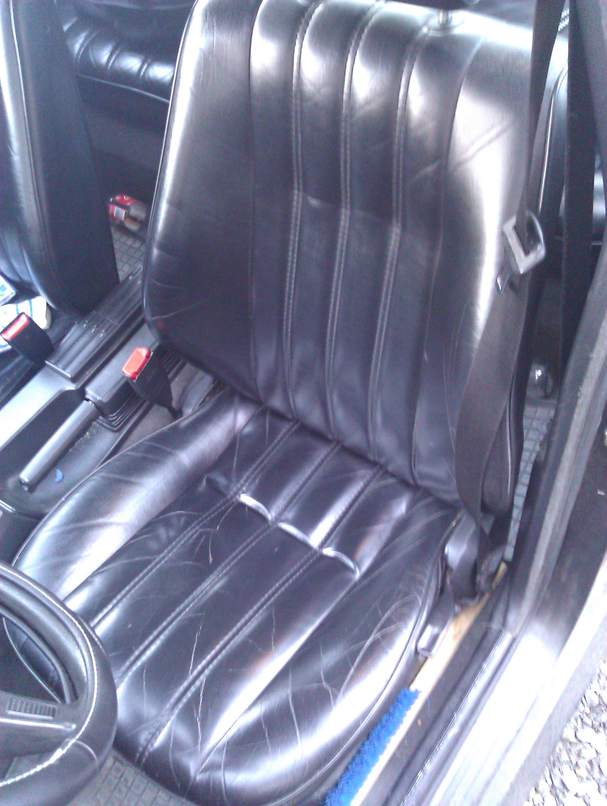

Hvis du har veldig tørt skinn, altså skinn som ikke har blitt behandlet på lang tid, så må du gå over med conditioner flere ganger før det blir skikkelig, bare så du er klar over det. Du trenger ikke å rense for hver gang (du bør ikke gjøre det), bare smøre på conditioner flere ganger over noen dager.
Bare å gå over flere ganger med conditioner da. Du kan med fordel også sjekke om du kan se baksiden av skinnet fra undersiden av setet for å sjekke at det faktisk er ekte skinn (fordi hvis ikke vil ikke conditioneren ha noen effekt). Hvis det er noe bandasjeaktig (f.eks hvit) bakside på skinnet, så er det falskt. Hvis det ser ut som skinn på begge sider, så er det ekte (selv om det ikke ser helt likt ut).
Ja, jeg skal sjekke. Men antar at det er ekte skinn.
