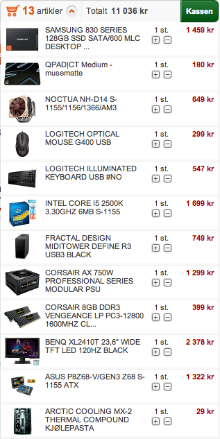

Skal bruke pcen til mest fps-spill. Håper på at prisen skal bli rundt 13k. Har lyst å prøve meg på overklokking etterhvert og vil ha en pc med oppgraderingspotensiale.
Har lest en del og kommet fram til dette oppsettet:
Har tenkt å kjøpe AMD radeon HD 7950 når det kommer.
Så vil dette oppsettet passe ilag, noen tips eller noe som kan spares inn på?
Takk for svar :)
ser veldig bra ut det
eneste problemet jeg kan se er at med ett HD 7950 kommer den PCen til å koste nærmere 14500kr enn 13000kr... antatt pris på HD 7950 er vel ett sted rundt 3500kr...
Hvis jeg kjøper HD7970 til dette oppsettet, så vil jo skjermkortet utgjøre ca. 30% av hele budsjettet.
Er ikke det litt mye eller er burde det være slik?
