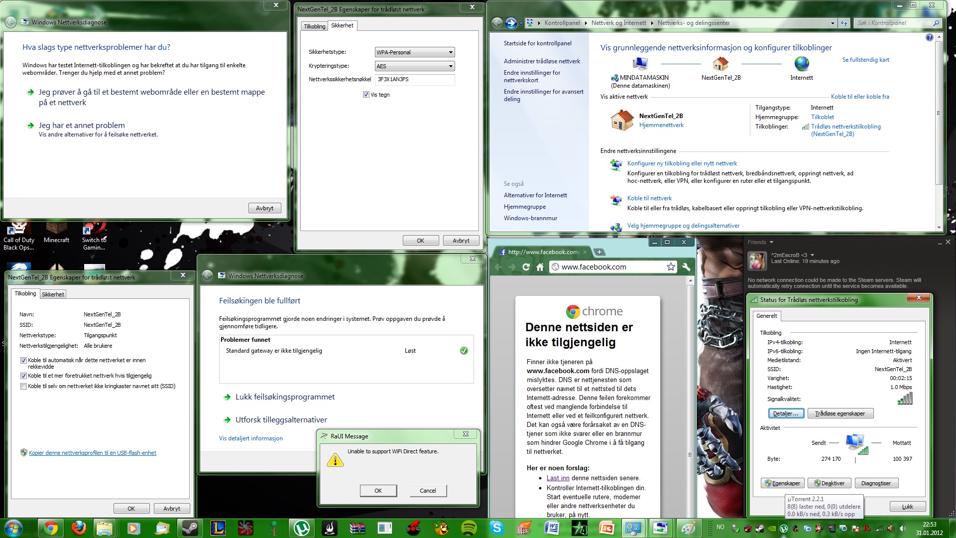

bigmac94 Skrevet 6. februar 2012 Forfatter Skrevet 6. februar 2012 (endret) hatt en del skolearbeid så har ikke fått svart, men: lasta ned ralink driveren, installerte den og kobla meg til, men det går fortsatt sseint, og noen ganger skjer det ingenting, den finner ikke nettet eller så klager den på at den ikke kan koble til. så tok et screenshot av pcen for en tilbakemelding hvis mulig takker igjen for hjelp Endret 6. februar 2012 av bigmac94
Lars Dongeri Oppholdsnes Skrevet 6. februar 2012 Skrevet 6. februar 2012 (endret) Ser for meg ut som det kan være svakt signal som er problemet. Både signalstyrke og hastighet (1 Mbit oppkobling brutto) er dårlig. Den enkleste måten å fikse det på, vil være å skaffe deg et kit med homeplugs. Dette er nettverk over strømnettet som normalt er stabilt i slike tilfeller. http://prisguide.tek...omeplug+kit&n=0 Hvis du vil prøve annet først, så kan du prøve å bytte kanal i router eller koble til den Jensen-routeren oppe. Endret 6. februar 2012 av Jan Skrotnes
