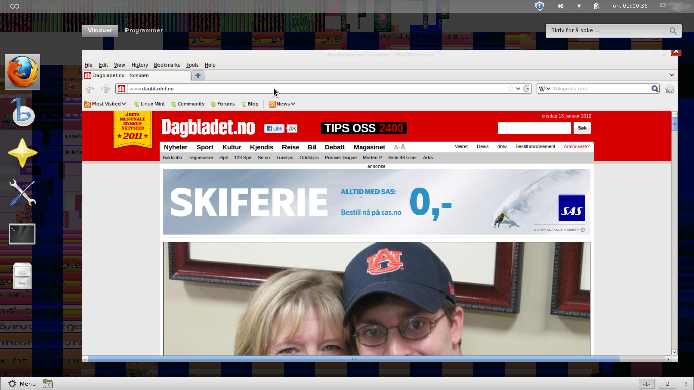

004 Skrevet 21. januar 2012 Skrevet 21. januar 2012 (endret) Hei, Når jeg lukker igjen laptopen og lukker den opp igjen så er det ofte dette skjer med grafikken: Det andre problemet jeg har er når jeg trykker på "Installer oppdateringer" i oppdateringsbehandleren, så lukker vinduet seg og ingenting skjer. Har lest at det er på grunn av at jeg bruker den norske språkversjonen og at det vil gå når jeg bytter til den engelske. Ser nå at det er kommet en ny versjon av oppdateringsbehandleren-> mintupdate 4.3.7. Hvordan kan jeg oppdatere til 4.3.7 i Terminalen? Gjør det noe om jeg også oppdaterer alle pakkene i Terminalen med tanke på at man ikke burde innstallere oppdateringer over nivå 3? Hvordan gjør jeg isåfall det? Er det mulig å kun oppdatere pakkene opp til nivå 3 via Terminalen? Er det på grunn av opphavsrettigheter at linux-alternativene til Silverlight ikke kan spille av filmer på TV2 Sumo? Det kommer bare opp et surt smileyfjes når jeg prøver å spille av. Takk for hjelpen! Endret 22. januar 2012 av 004

004 Skrevet 21. januar 2012 Forfatter Skrevet 21. januar 2012 Takk for raskt svar! Vet ikke hva det heter, men når man tar musepekeren opp i høyre hjørne så kommer det opp et vindu som på skjermbildet over, og det er ikke alltid grafikken ser slik ut, men kun hvis jeg først har lukket igjen laptopen. Leste noe om å innstallere Nvidia-driveren fra deres nettside, men er nybegynner og det var en del man måtte skrive i Terminalen, er det eneste måten å gjøre det på for å få en ekte(?) nvidia driver? Burde jeg gjøre det?

oj88 Skrevet 21. januar 2012 Skrevet 21. januar 2012 (endret) Start med dette: Åpne en terminal (klarer du det? ) og skriv: sudo apt-get update && sudo apt-get upgrade && sudo apt-get install nvidia-current Setter pakken opp xorg.conf også? Hvis ikke er det vel bedre å gå veien om det grafiske installasjonsprogrammet som jeg regner med følger med Mint, slik det gjør med Ubuntu. Ta musepekeren opp i venstre hjørne (tipper du mente venstre der du skrev høyre, da det er standard i GNOME Shell). Søk etter "driver", så kommer det opp noe som heter "Additional Drivers", "Hardware Drivers", "Restricted Drivers" eller noe i den dur (er ikkje kjent med Mint). Har du et NVIDIA-kort som er støttet av den proprietære driveren skal det komme opp da. Så skal det bare være å velge å aktivere driveren. Endret 21. januar 2012 av oj88
