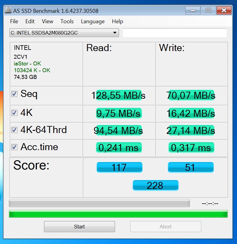

johome Skrevet 21. januar 2012 Skrevet 21. januar 2012 Kan du kjøre en runde med AS SSD Nedlasting helt nederst. Legg så ut screenshot av testen.

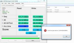

holvik Skrevet 21. januar 2012 Forfatter Skrevet 21. januar 2012 Etter å ha trykt ok forsatte test prg. og jeg endte opp med dette.
johome Skrevet 21. januar 2012 Skrevet 21. januar 2012 Er det snakk om en bærbar PC ? Sannsynligvis med SATA 150
holvik Skrevet 21. januar 2012 Forfatter Skrevet 21. januar 2012 En Thinkpad T61p. Denne er noen år ja, og helt sikkert med sata 150.

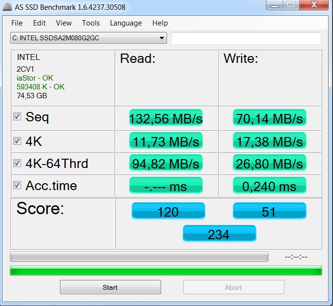

holvik Skrevet 21. januar 2012 Forfatter Skrevet 21. januar 2012 resultat med ny firmware, nesten likt. Feilmelding denne gangen også gitt.
johome Skrevet 21. januar 2012 Skrevet 21. januar 2012 Sluttscoren har gått opp ifra 221 til 234. Hvis du er fornøyd med SSD'en , lar du det bare være slik det er nå. Du kan kjøre manuell trim via Intel Toolboxen. Gjør dette ca 1 gang pr. uke , så klarer du å opprettholde ytelsen. På sikt kan/bør du uansett kjøre en Secure Erase på den. Tipper på at ytelsen da går ytterligere opp i været.

holvik Skrevet 24. januar 2012 Forfatter Skrevet 24. januar 2012 Da har jeg kjørt Diskpart og kommandoen "clean all" på disken. Dette skulle ifølge en guide skrive "nuller" på disken. Så innstallerte jeg på nytt. Prøvde å bruke Intels's prg. til å slette ,men det fant ikke disken .(den var koblet til via USB) Legger ved en AS SSD test. Legg gjerne ut ISO fil av HDDErase ,så bruker jeg det neste gang
johome Skrevet 24. januar 2012 Skrevet 24. januar 2012 (endret) Den "Clean all" kommandoen funker ikke helt på SSD. Sluttscoren din har nå gått nedover. Jeg bruker den aldri. Link til HDDErase 3.3 Brenn programmet på en CD , og boot opp med den. Før du kan bruke programmet , må BIOS være riktig innstilt. Dvs. IDE + Compatible modus. Slik bruker du HDDErase : 1 : 2 : 3 : 4 : 5 : Etter at du har rebootet, gjentar du de første punktene på nytt til du kommer hit : 6 : 7 : Endret 24. januar 2012 av johome

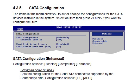

holvik Skrevet 24. januar 2012 Forfatter Skrevet 24. januar 2012 Ja, scoren gikk faktisk litt ned. Det var dritt att "clean all" ikke gjorde susen på en SSD. Har ikke tid å rote mer med dette nå, men neste ved neste reinstall skal jeg prøve med HDDErase for å se om det utgjør noen forskjell. Linken din fungerer ikke ,får meldingen "Beklager, vi kan ikke hente ned dette dokumentet." . Fra det ene til det andre. Har en stasjonær pc som også har en Intel SSD. Hovedkort Asus P5K. Ifølge manualen skal det kunne la seg gjøre å sette "SATA configuration" til AHCI (se bilde) ,men dette lar seg ikke gjøre. AHCI dukker ikke opp som ett valg. Burde kanskje ha laget en ny tråd for dette ,men håper att noen kan gi meg ett tips her.
