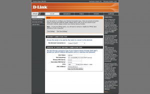

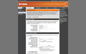

Som du ser på forrige dlink bilde jeg lasta opp så huket jeg "vekk" DHCP greier. Er det noe annet med DHCP jeg må gjøre? Jeg finner ihvertfall ikke hvor. Eneste DHCP innstillinger jeg kan gjøre bortsett fra bilde over er dette:
Er det noe jeg må endre på her?

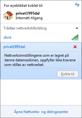

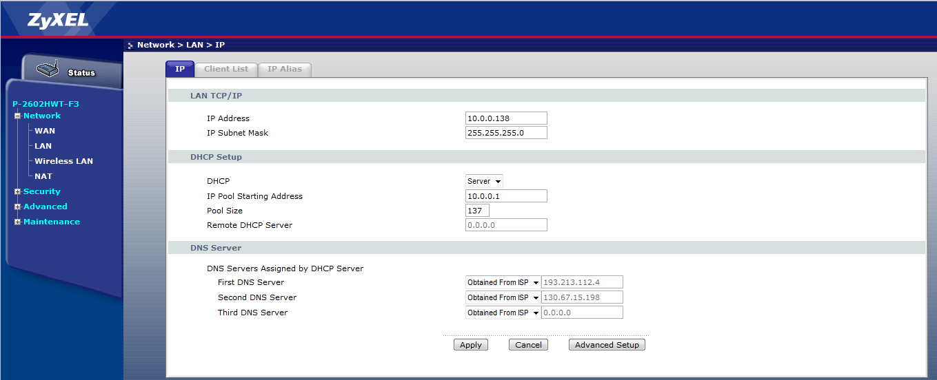

Jeg har ip 10.0.0.x og gateway 10.0.0.138 når jeg koblet til kabel på dlink og zyxel, og trådløst på dlink. Men jeg kommer ikke på trådløst på zyxel. Se her:

Det var faktisk ulik kryptering når jeg så etter. Så nå fungerer det etter jeg stilte inn på dette:
D-Link:
Security Mode : WPA-Personal
WPA Mode: Auto (WPA or WPA2) - PSK
Chiper Type: TKIP and AES
ZyXEL:
Security mode: WPA2-PSK
