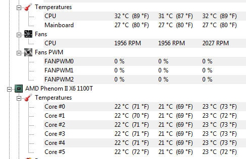

hvis jeg tar og snur vifta bak til å ta inn, og snur H100, og setter den bakerst i toppen slik at den tar luft ut, vil det bli mye varmere? jeg er ikke helt sikker på hvor varm prosessoren er, enten er den på 45 grader på max load, eller så er den på 60 grader max load
grunnen til at jeg ikke er sikker er at coretemp og AMD overdrive viser 45 grader
mens viftekontrollen i AMD overdrive viser 60 grader, CPU hardware monitor viser begge to på forskjellige steder, men jeg husker ikke hva de heter nå, ettersom PCen står avskrudd og gjennomgår noen fikser og slikt så får jeg ikke sett det heller
(hvis noen har CPU hardware monitor og gidder å sjekke, så er det den øverste av CPU temperaturene som viser 60, mens den som viser den individuelle kjernen vider omtrent 45 på alle)

hvem av CPU temperaturene skal jeg "stole" på?
