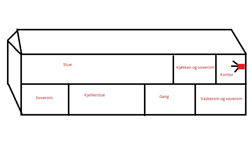

Andey- Skrevet 3. januar 2012 Skrevet 3. januar 2012 Jeg skal til å hjelpe svigerfamilien med å forbedre dekningen av wi-fi i huset. De har per nå en gammel Netgear-ruter som det ikke er verdt å nevne navnet på og i den anledning tenkte jeg å enten benytte min gamle ruter eller kjøpe en ny en. For lettere visualisere hvordan utfordringen er, tegnet jeg kjapt opp huset (fra én side), hvor beskrivelsen gjelder samme område av huset. Rød firkanten er hvor hovedinntaket til internett er per nå og hvor nåværende ruter også befinner seg. Lengde på huset 20m. Det som er utfordringen er at det er lite kablet nett i huset, og min kjære svigerfar har lite lyst til dette. Med andre ord er 3 pc'er og et par spillkonsoller trådløse. Det er ønskelig å ha en Wi-Fi dekning som omfatter hele huset, altså at ungdommen kan surfe, spille, bruke webcam etc. i alle delene av huset. Noe som igjen tilsier at det ikke trenger være mer enn 4-5mbit overføringshastighet. Min gamle ruter D-Link 855 tenkte jeg å forsøke å benytte, da den er forholdsvis ny. Har også sett litt på Netgear sin "Rangemax"-serie, uten at jeg har noe særlig kjennskap til Netgear. Har dere noen tips til hvordan jeg best mulig kan øke rekkevidden på D-Link 855'en (hørt man kan justere ned hastigheten på nettet og at rekkevidden da øker??). Har dere evt. forslag til rutere som har god rekkevidde? Skal gjerne ikke være altfor kostbart

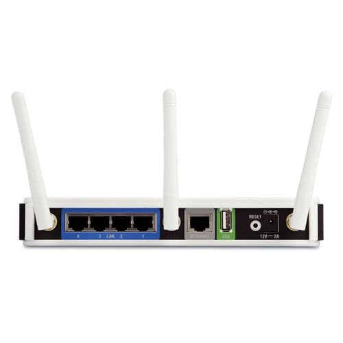

Andey- Skrevet 4. januar 2012 Forfatter Skrevet 4. januar 2012 Bare kom på en liten ting her... Hvordan er muligheten for å bytte ut antennene på DIR-855en egentlig? Noen som vet om det er noen spesifikke antenner som MÅ brukes, eller kan den på generell basis benytte de fleste som er ute på markedet?
Itek Skrevet 5. januar 2012 Skrevet 5. januar 2012 Er det slik den ser ut? I så fall ser det ut som om antennene er veldig enkle å bytte ut. Da er det bare å skru ut de gamle og skru innpå noen nye. Du kan bruke alle antenner som er på markedet så lenge de er 2.4GHz antenner og har riktig kontakt.
